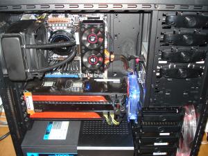

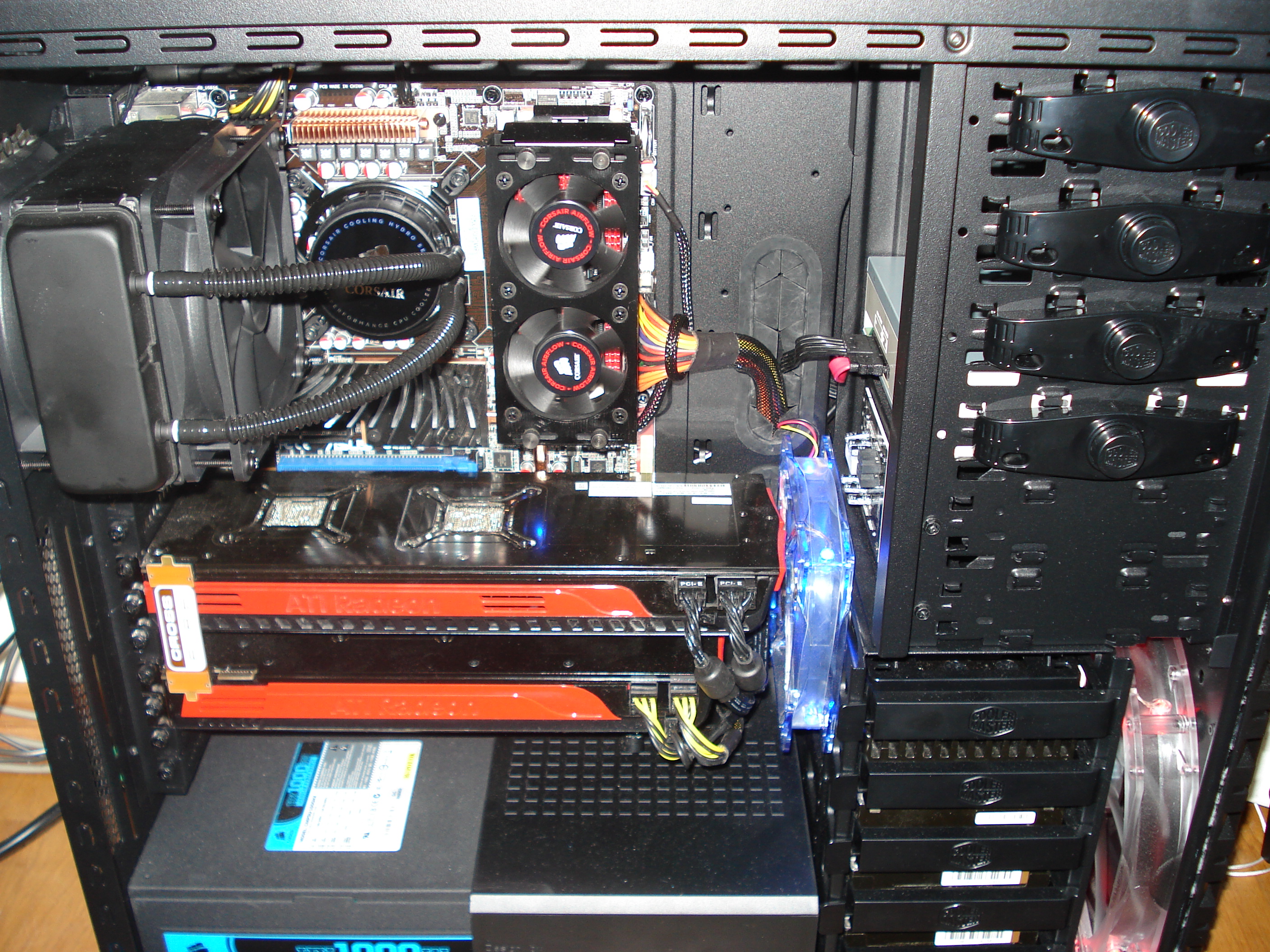

Jeg snudde viftene så de trakk luft inn, men jeg syntes det da ble varmere. Jeg har jo 3 stk 200mm vifter å 1 stk 230mm vifte der 2 suger inn å de i toppen blåser ut. jeg monterte den sånn her. se bilde =O) bruker ett HAF X kabinett. Jeg fant jo også ut at skjermkortene mine spyr jo ut ganske mye varme. Så vet jo ikke om det hadde noe å si da jeg snudde viftene så de trakk luft inn. Men det kan jo hende?
