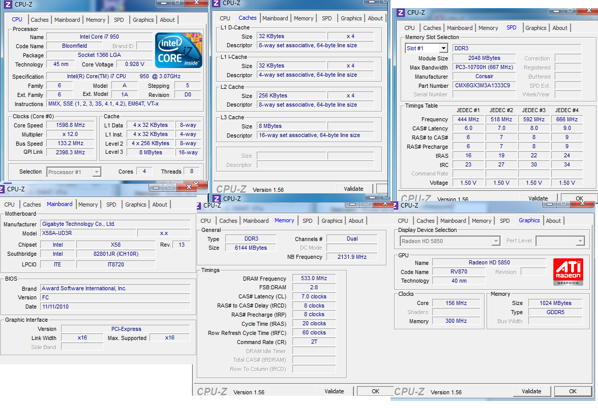

krigssleiven Skrevet 18. november 2010 Forfatter Skrevet 18. november 2010 Hei. jeg skal teste en og en ram brikke, men da starter faktisk ikke maskinen. skal se på det igjen seinere idag. evt teste to og to og luke den ut derifra, må si at jeg synes det er rart i og med at komplett skal ha sjekket brikkene. Lastet ned den CPU programmvaren og fikk følgende svar: skulle ønske jeg kunne våkne og alt var i orden... siste gang jeg kjøper selvbyggerpc -.- noe mer info dere trenger? Smarte dere er! Skulle ønske jeg hadde all den kunnskapen deres!

Hareide Skrevet 18. november 2010 Skrevet 18. november 2010 Hm, trodde at cpuz skulle vise spenningen på minnet. Min feil, men det kom jo litt nytte ut av det likevel. Du kjører ikke på innstillingene som er spesifisert av minne produsenten. Minnet ditt kjører ikke etter spec og det kan være grunnet til at du har problemer. Du kjører nå: 1065,5 Mhz (532,75Mhz ) med 7-8-8-8-20 (-60) med T2 command rate og ukjent volt (regner med at det er 1,5V) Spec på minne er egentlig: 1333 Mhz (666Mhz) 9-9-9-24 (-32) med 1.5V (med 3 brikker må du sannsynligvis opp på T2 command rate) Ser at noen kjører 9-9-9-24 (-72) med T1, men regner med at denne personen får problemer og muligens må oppe på T2: http://forum.corsair.com/forums/showthread.php?t=88081 Nå har jeg litt gammelt utstyr og har ikke tukla så mye med ddr3 og i7, men regner med at det ikke er så mye nytt. Kanskje greit om noen andre kan bekrefte dette.
Malvado Skrevet 18. november 2010 Skrevet 18. november 2010 (endret) Hvis du leste den forum tråden som ble postet så ser du blandt annet at brukeren løste problemet ved å ta ut cpu og montere den på nytt, i ditt tilfelle så bør du sjekke følgende når du demonterer cpu : 1 : At ingen av pinnene under cpu er brukket. I tillegg synnes jeg det er rart at hovedkortet ditt ikke starter med 1 rambrikke i men kun med 2, da hadde jeg prøvd et og et spor med en rambrikke og sjekket om det går ann å få oppstart med dette. Utifra pic'sene så ser jeg at cpu er klokket til ca 1500mhz og cpu Vcore er på 0.9 , antar at den er "idle" og har klokket ned selv, men om det ikke er tilfelle så er det nok rusk rivende galt i bios i tillegg. Edit : Greit å sjekke opp det Hareide også nevner. Endret 18. november 2010 av Malvado
