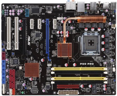

jeg har et problem som jeg har hatt noen ganger før, men denne gangen er problemet verre og løse. Jeg trykker på pwr knappen på kabinettet og det som skjer er følgene: Vifter begynner og lyse og snurre. og alt virker normalt helt til 3-4 sec etter at viftene begynnte. For da stopper data en. Og den står av i 2-3 sec og starter igjen. Men for meg virker det som om det er rammen som er deffekt for når jeg tar ut begge ram brikkene starter den. men kan ikke boote for da trenger man jo minst en brikke. men jeg får bilde på skjermen vis jeg kobler i fra HardDriven =P. Da får jeg feil meldingen: Windows kan ikke boote, finn en enhet og boote fra og restart ellerno. Poenget er at jeg ikke får på pcen min og Game =P your with me so far? =) ok her er specsa mine:

For meg så høres det ut som at brikkene dine får for lav spenning.
Sjekk på Corsair sine hjemmesider, og finn dine brikker.
Hvis brikkene skal ha mer spenning en default, så setter du i kun 1 brikke og booter opp i bios.
I bios så justerer du opp spenningen på minnebrikken manuellt.
Restart maskinen.
Hvis makinen nå går normalt, kan du skru den av og sette i den andre brikken.
Jeg måtte bruke samme metode for å få mine til å fungere.

mja men jeg har prøvd en gammel psu og da funka den som vanelig og kødda ikke no. jeg tror ikke psuene tåler overspenningen i huset mitt... kan dette stemme?
I utgangspunktet høres det ut som psu er mer en bra nok til å gi deg nok strøm, dog siden du sier at pcen fungerer helt fint om du bruker en annen psu så kan det jo være at Corsairen har blitt skadet under transport eller er en av de som har gått i stykker over tid.
er mulig men hva snakker du om da corsairen? jeg har PSU og Ram i det så veit ikke hve mdu mener =P? MEN? når jeg bruker en annen funker pcen da =P med RAM brikkene i=P
Du bør prøve å være litt mer konkret når du skriver, litt vanskelig å forstå deg.
1 : Du sa at du hadde en annen strømforsyning som du brukte til pcen i steden for Corsair Psu på 750 Watt, stemmer dette?
2 : Når du brukte den andre PSU'en fungerte pcen fint, ergo du lurte på om Corsairen kune være defekt : Svar JA.
3 : Om Corsairen er defekt så kan det ha skjedd via transport eller pga fabrikasjonsfeil som slo ut over tid, men kan også være pga brukerfeil som at man har puttet i strømkablene feil på hovedkortet fra corsairen.
