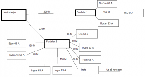

Skal beregne kabel til fordeler 1 og 2 fra kraftstasjon.
Skal man legge sammen total A (hva som kan være total belastning på kabel), og finne kabel i NEK? Kabelen skal ligge i jord.
Men om jeg gjør det slik synes jeg det blir litt jælaust stor kabel. 360++ m2 osv. Regnet med 20 grader i bakken, men den varierer jo hele tiden så det blir jo bare tull. laugh.gif
Så lurer på hvordan man egentlig beregner hovedkabel?
Dette er ikke helt mitt felt men fra opplysningene dine bør det være overkommelig å dimensjonere kabelen til fordeling 1.
Dimensjoneringen av kabelen til fordeling 2 vil avhenge av forholdene i kraftstasjonen som vi ikke har noen kjennskap til.
Du gjør det samme som du gjør når du beregner kurser. Bare ta med samtidighetsfaktor i tillegg.

Er dette noko som skal lagast på ordentlig, eller er det kun ei skuleoppg. e.l.?
Litt informasjon om kraftverket kunne vore greit, mtp. kortslutningsytelse, spenningsnivå, verntypar og innstillingar av desse osv. :)
Dette er et anlegg som allerede finnes :)
Så skal vi beregne litt, og lage en dokumentasjon for anlegget. (skoleoppgave ja)
Han sier at generatoren er på ca 160 kW. Vet ikke noe mer.
Skal også beregne spennings og effekttap fram til hver forbruker, og da må jeg vel vite hovedkabel størrelsen.
Siden du skal lage dokumentasjon for et eksisterende anlegg er det vel naturlig å ta utgangspunkt i anlegget slik det er nå? For å få gjort dette er det nødvendig å vite langt mer om anlegget enn du tilsynelatende gjør. Hva med å kontakte netteier, event. få til en befaring?
Ellers er det åpenbart at det må finnnes kapasitet til å overføre de 160 kVA(kW) som generatoren yter.
Som compus seier, må du nok ha mykje meir data enn det ser ut til at du har. Forresten er det turbinen som er oppgitt med så og så mange kW, generatoren er oppgitt i kVA. Dersom talet er 160, må du finne ut om det er 160 kW ut frå turbinen, eller om det er 160 kVA ut frå (evt. inn til) generatoren.
