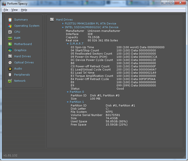

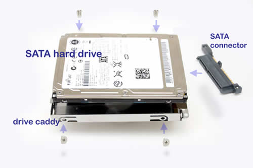

geekfreak Skrevet 12. november 2010 Forfatter Skrevet 12. november 2010 Jeg har en notebook HP Pavilion dv9550. Fant ingen steder i BIOS hvor jeg kunne endre til AHCI. Men husker da jeg skrudde inn den nye harddisken at jeg måtte sette på en adapter på harddisken for at den skulle passe i pc'en (se på bilde under). I programmet Speccy står det er Interface er IDE, så ser ut som adapteren passer til IDE kontroller. Vil det si at jeg ikke får utnyttet TRIM funksjonen da? Eller er det noe jeg kan gjøre?

Varj Skrevet 12. november 2010 Skrevet 12. november 2010 om du har en ide->sata overgang, så kan du nok glemme trim ja, så da er vel håpet ditt en firmware versjon med aggressiv garbage collection.

007CD Skrevet 13. november 2010 Skrevet 13. november 2010 Du får IDE siden kontrolleren står i IDE modus på hovedkortet ditt. Det du har montert på er rammen som HP er så glad i å ha på sine disker men det er fortsatt SATA. Hvordan du får slått over til AHCI modus som kreves for TRIM må du sjekke BIOS, men du må også forberede Windows 7 på dette, hvis ikke får du en pen BSOD under oppstart.

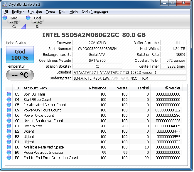

geekfreak Skrevet 13. november 2010 Forfatter Skrevet 13. november 2010 Lastet ned CrystalDiskInfo nå og sjekket hva brukergrensesnittet mitt var, og der står det Serial-ATA og overføringsmetode S-ATA/300. Pc'en min støtter bare S-ATA/150. På "understøttet" står det at TRIM er aktivert, så syns det er merkelig at SSD'en skal falle såpass i ytelse på så kort tid som den har gjort da.
