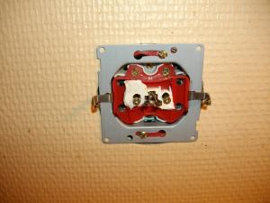

Jeg bare lurer litt nå. Etter jeg skrudde ut de to skruene og tok av dekselet så er fortsatt jordingspinnene fastmontert i veggen. Det skal være sånn?
I tillegg så henger det fast plastikkrester etter det ødelagte dekselet.
Gjest Slettet-fsaSP0zV
Skru skruene helt ut, og fjern den hvite plasten. Koble ut sikringen dersom du ikke klarer dette uten å komme borti strømførende deler (der stikkontakten puttes inni). Dette fikser du :-)
Å legge ut sikringen er lurt. Spenning har du på sidene der støpselet puttes inn samt på skruene der det står N og L. Pinnene som stikker ut er jord og heil ufarlege. Skru skruene heilt ut, dra av resten av plasten og sett på den nye.

Kan oppdatere med at de delene som selges har innmat. Det betyr at jeg ikke kan skifte kun deksel.
Jeg har nå googlet litt og funnet svar på ditt nåværende problem.
#1 - Åpne pakke med ny innmat og deksel (deksel 1. og innmat 1.).
#2 - Skru løs deksel 1. fra innmat 1.
#3 - Fjern innmat 1. fra deksel 1.
#4 - Ta deksel 1. og plasser over gammel innmat (innmat 2.).
#5 - Bruk så en skrutrekker, type stjerne, og skru fast deksel 1. til innmat 2.
Du kan nå gi deg selv en velfortjent klapp på skulderen, og printe ut et diplom til deg selv. :dremel:

Kommer til å drøye det litt. Tenker på brannfaren....
Så lenge du holder deg borte fra skruer og div innenfor det dekselet og kun skrur på skruen(e) som vises i dekselet, er det ikke noe mer brannfare. Største faren her er hvis du ikke setter på dekselet. Berøringsfaren er STOR uten deksel.
Sett det på!
En ting: Er det en hard trøkk den stikkontakten ha fått seg? Siden dekselet knustes.
EDIT: Passer dekselet, så berre sett det på. (kikket på bildet) :)
