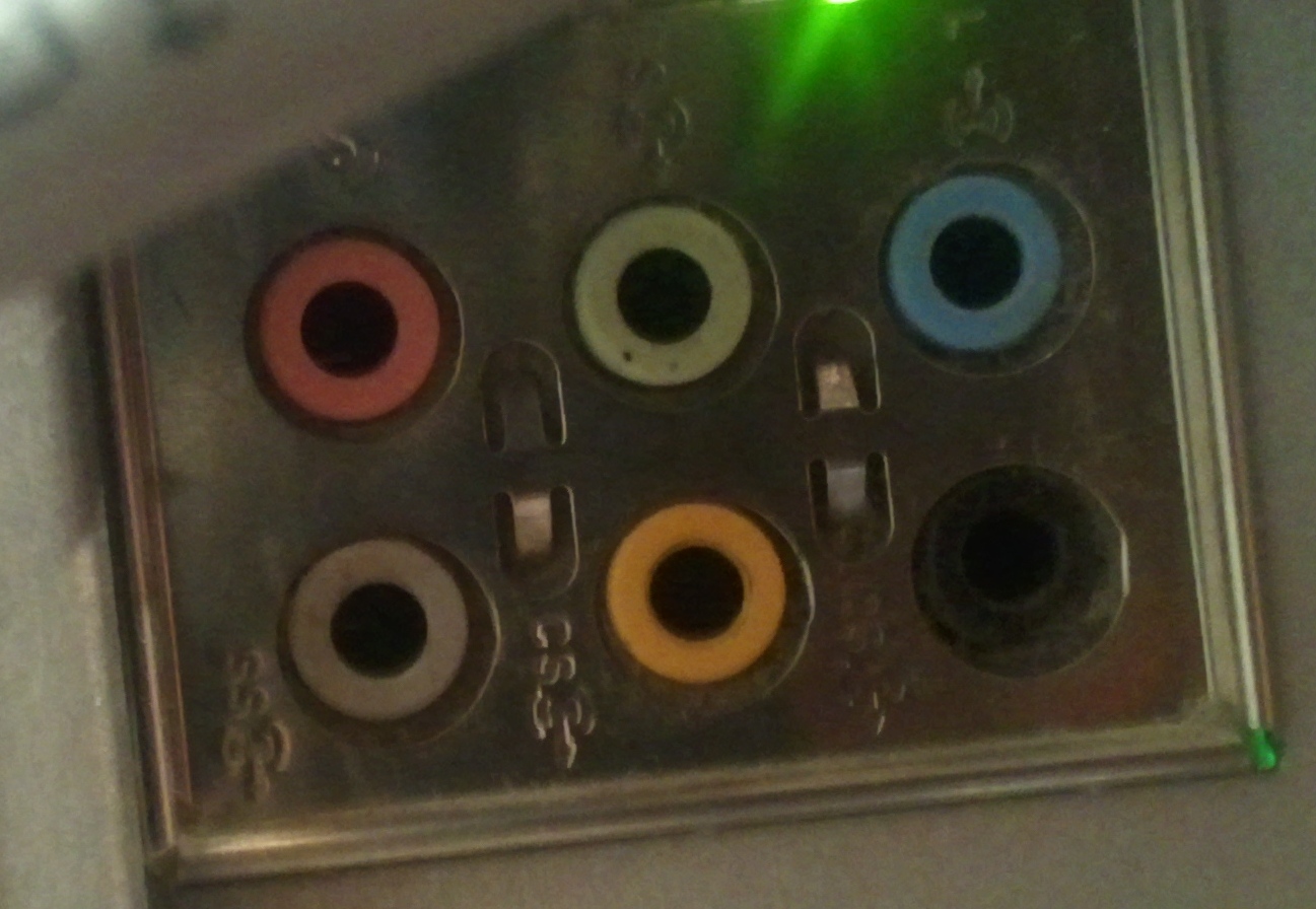

Kan du ta et bilde eller noe slikt av pluggene til annlegget + utgangene på lydkortet?

Rotet litt med gjengivelse av fargene. Jeg fulgte anvisningen fra manualen.

4 av disse er lyd-ut (for opp til 7.1), èn for lyd-inn og en for mikrofon vil jeg annta. Det står jo merket hva som er hva med symboler, dog de er litt vanskelig å se på det bildet ditt.
Husk i tillegg til å koble de riktig rent fysisk å sette opp windows lyd til å bruke 5.1 . Det hjelper ikke å ha 5.1 høytalere koblet til om windows står konfigurert til å bruke stereo fremdeles.

Manualen angir tilkobling til limegrønn (vanlig stereoutgang) + svart + orange.
Koblet slik, men ikke noe bedre resultat...

Var jo bare å konfigurere i kontrollpanelet: Velge 5.1.
