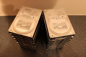

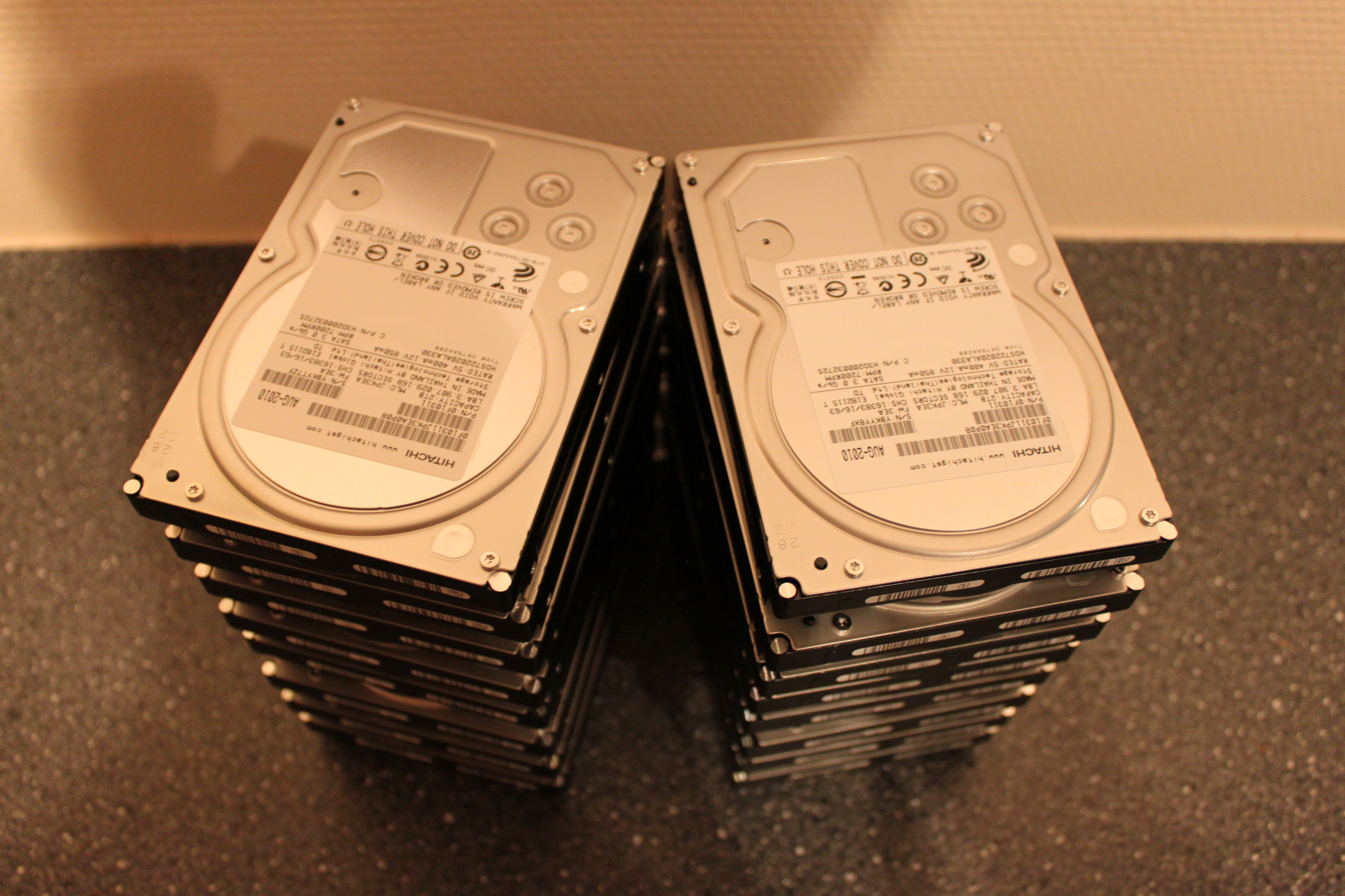

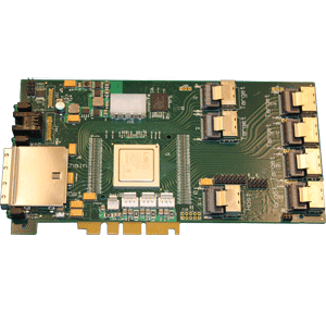

Nizzen Skrevet 6. november 2010 Skrevet 6. november 2010 Superlagring til en ok pris i bildeform: + + + +

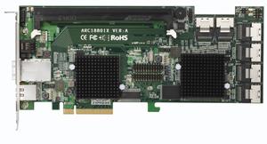

Agrophel Skrevet 7. november 2010 Skrevet 7. november 2010 Har det si no om bråker nå jevlig? Chenbro RM 16 hotswap http://www.xcase.co.uk/Chenbro-RM-414B-p/case-chenbro-rm414b-rp.htm Areca 1880IX-16 lyden er ok. Kan kjøpe expander utvide til flere kabinet senere. Supermicro 4U storage chassis, 36x HDD, 1x SAS 2.0 expander, LP, 1400W http://www.nextron.no/main.php3?PI=info&PNO=24743 Areca 1880LP kan også utvite til flere kabinetter. Men denne løsniongen er beste, men Supermicro lager jevlig med lyd.
