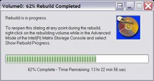

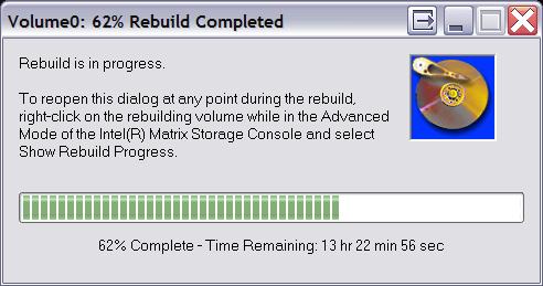

Grunnen til at jeg sluttet med raid5.
Kjørte 4x750GB i Raid5, på en integrert Intel ICH9R-kontroller.
Den hadde vel gått rundt et døgns tid på tidspunktet jeg tok screenshot.
