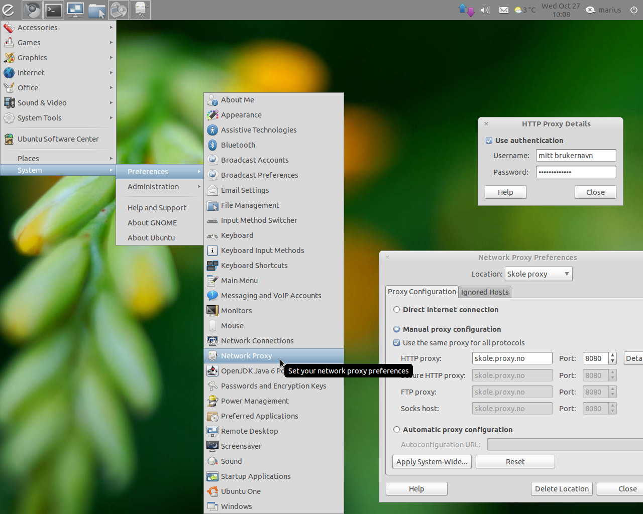

TheCatIsALie Skrevet 27. oktober 2010 Skrevet 27. oktober 2010 Var på ett foredrag om datasikkerhet, fyren der hadde linux, og noe som minnet om windows's cmd.exe han brukte til nettleser. Da jeg bruker linux på skolen (har ikke fjernet windows), kommer jeg ingen vei med feks firefox. Skype derimot funker. Så, noen som vet hva dette programmet (som funka på nett) heter? Vil bli kjent med linux, men det vil ikke være veldig lett på skolen om jeg ikke har internet, da vi bruker it's, og internet generellt en del. Windows-delen av PCen er lagd inn i domenet, så den funker. Funka på gjestenettet før, men nå spør den ikke etter brukernavn og passord lengre.
nostrum82 Skrevet 27. oktober 2010 Skrevet 27. oktober 2010 Er det denne du mener? http://en.wikipedia.org/wiki/Lynx_(web_browser)
Kaptein... Skrevet 27. oktober 2010 Skrevet 27. oktober 2010 Lynx (som nevnt tideligere) og links er to greie nettlesere. Angående skolen din og nettverk holder det vell at du kommer deg gjennom proxyen. Regner med at du har satt proxy lokalt i skype eller på "Network proxy" (System->Preferences->network proxy i ubuntu). I alle fall så har firefox en egen proxy setting unless du ber den bruke den globale som er nevnt ovenfor. Personlig bruker jeg den global fordi det er greiere å endre på ett sted framfor 10. Anyways; Proxy adressen finner du ved å gå på Windows maskinen din. Passord og brukernavn er det samme som du bruker for å logge inn på Windows maskinen din.
TheCatIsALie Skrevet 27. oktober 2010 Forfatter Skrevet 27. oktober 2010 Helt hvordan vet jeg ikke, men vanlgte "System proxy" eller noe linkende, og det funker nå. Eneste jeg misliker jeg at scrollefunksjon på musa ikke funker (laptop). Har ikke fått en kræsj enda. Har det ofte med windows på denne PCen. Hver dag eller mer.
