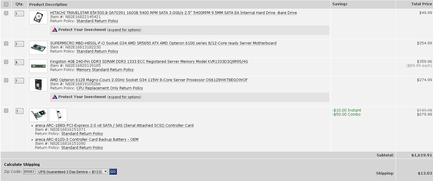

Så alternativ nr. 1:

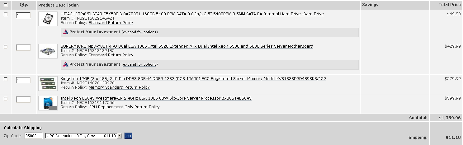

alternativ nr. 2:

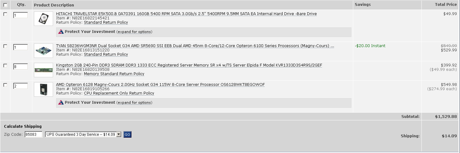

or
Nr. 1. har altså ganske intens CPU kraft forhånd til nr. 2.

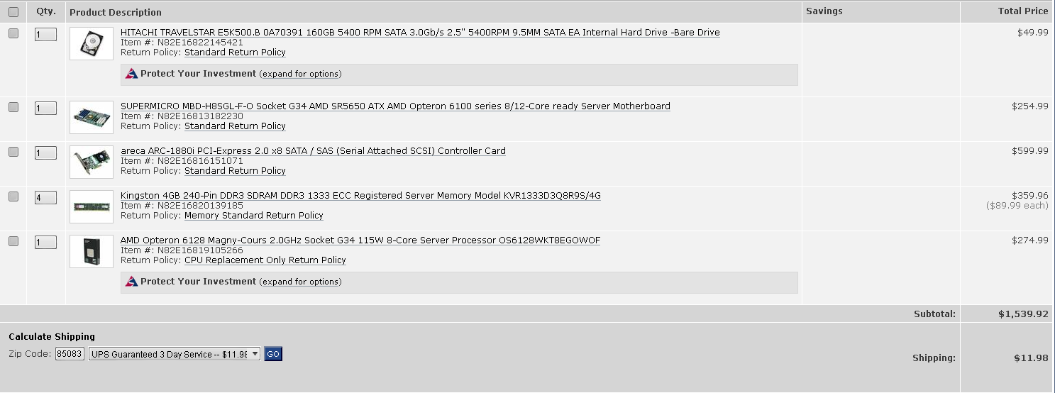

Ny plan!
Jeg har sick ytelse med sykt gode oppgraderingsmuligheter AESNI support og alt.
Har også endret størrelsen på arrayene, til 10x2TB + 10x3TB + 4x[Hva en som er der når jeg kommer dit]
Kommer til å kjøre software raid, side jeg ble fortalt at alt ikke døde om OS røyd jeg måtte bare sette det opp på nytt og ZFS ville oppdage harddiskene og sette de sammen riktig. Og jeg går utifra at det gjår an å backup'e FreeBSD settings(?, kan noen bekrefte).
Hovedkortene jeg ser på er http://www.newegg.com/Product/Product.aspx?Item=N82E16813182219 og http://www.newegg.com/Product/Product.aspx?Item=N82E16813182182
Nr. 1. fordi den har Quad gigabit connections, som kan bli nytting om jeg vil route trafikk.
Nr. 2. Fordi den har PCIe x16 som jeg kunne poppet ett skjermkort i for gøy, ikke permanent men hvis jeg skulle trenge det, noen som har erfaring med skjermkort + server hardware, hva faen skjer? Og fungerer det i det heletatt? Hvis det bare er dritt går jeg for hovedkort nr. 1.
