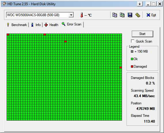

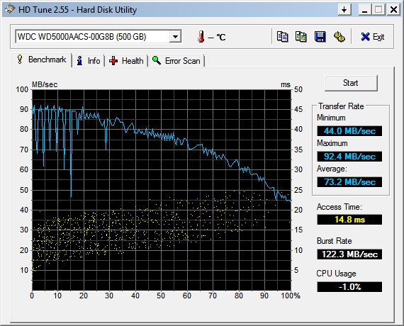

Prøv å kjøre HDtune på disken din. Post resultatet her etterpå så blir det lettere å fastslå hvorvidt det er disken som er røket.
Og nb: Kjør HDtune i sikkerhetsmodus så reduserer du sjansen for å få "bad result" pga andre programmer skal ha tilgang til disken samtidig.
Hei, nå har jeg kjørt programmet På min stasjonære PC her er Resultatene:
Endret av Myratir

Ser jo ut til at harddisken er grei, har du en 3,5" diskettstasjon i maskinen som du bruker ettersom den spør om A: ?

Hvor gamel er disken din?
Du burde også poste opp infoen som kommer opp under Health. Her kan du bare kopiere som tekst (ikke bilde). Det kan gi et enda bedre inntrykk om disken begynner å bli defekt.
Det faktum at du allerede har funnet 4 feil på disken ville iallefall fått mine alarmklokker til å ringe.
Jeg ville ha vært flink å ta backup ofte iallefall - man skal aldri stole på hardisker :ermm:
