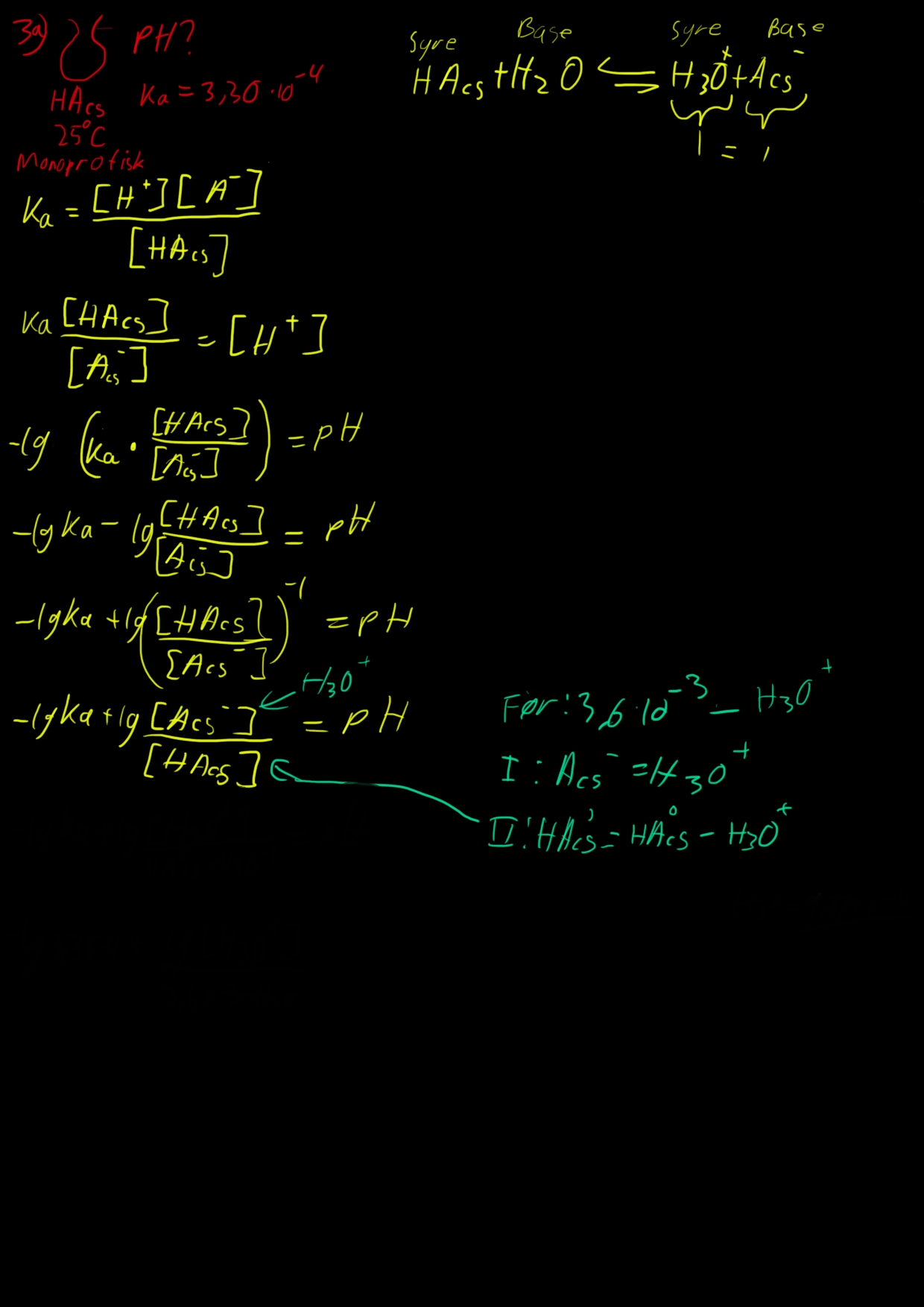

r2d290 Skrevet 6. oktober 2010 Skrevet 6. oktober 2010 Først og fremst vet jeg ikke hva monoprotisk vil si... Har oppgaven: Beregn PH til en 3,60*10^-3 M acetylsalicylsyre (HAcs) løsning ved 25 grader celsius. Syren er monoprotisk og Ka = 3,30*10-4 ved 25 grader celsius. Jeg satt meg fast, ettersom jeg ikke vet hvor mange mol jeg har av Acs. Håper noen kan hjelpe =)

r2d290 Skrevet 6. oktober 2010 Forfatter Skrevet 6. oktober 2010 (endret) Enkel for noen betyr ikke enkel for alle. Har bare hatt kjemi i 5 uker, så har nettopp lært meg å balansere en likning... Som sagt, problemet mitt ligger i at jeg vet at PH=-lgKa+lg([Acs]/[HAcs]), men siden jeg ikke vet hvor mange mol jeg har av Acs, vet jeg ikke hva jeg skal fylle inn i formelen. Jeg får jo da 1 likning med 2 ukjente... Endret 6. oktober 2010 av r2d290
kj_ Skrevet 6. oktober 2010 Skrevet 6. oktober 2010 Du skal ikke blande inn bufferlikningen i en enkel beregning av hva pH er i løsningen. (CH3CO2)C6H4CO2H + H2O <-> (CH3CO2)C6H4CO2- + H30+ Du skal finne ut hvor mye som protolyserer, dermed vil [(CH3CO2)C6H4CO2-] = [H3O+] = x Når man får x av H3O+, vil det bli tilsvarende mindre av (CH3CO2)C6H4CO2H. (x*x)/(3,60*10^-3 - x) = Ka = 3,30*10-4 x = [H3O+] = 0.000937372 M pH = -log[H3O+] = 3.0
r2d290 Skrevet 6. oktober 2010 Forfatter Skrevet 6. oktober 2010 Takk skal du ha =) Hmm, hvor fikk du (CH3CO2)C6H4CO2H fra? Var det bare et eksempel, eller fikk du det ut av oppgaven på ett eller annet vis?
