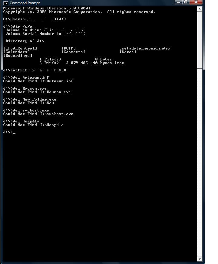

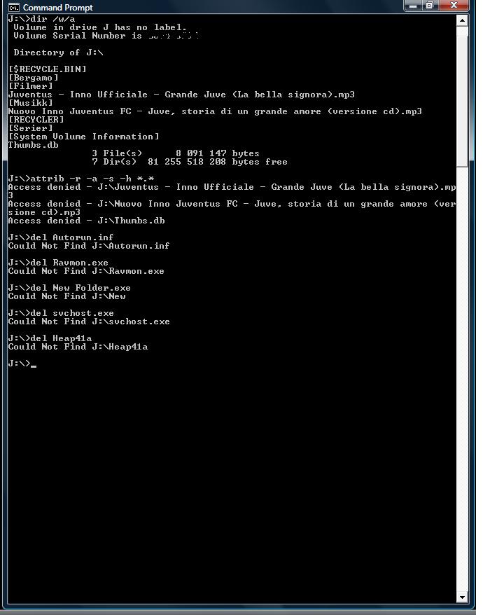

Hei for noen dager siden fikk jeg denne ormen på dataen: Worm:Win32/Rimecud!inf
Jeg leste litt om den og da stod det at den sprer seg via removable drives...
Jeg hadde da brukt et minnekort via en usb leser, en ekstern haddisk og en ipod nano 5g. Det jeg da gjorde var da å:
-slå av autorun
-plugge inn minnekortet (scannet det og hele dataen flere ganger) deretter formaterte jeg minnekortet og tok innpå viktige filer fra skrivebordet.
-plugge inn den eksterne harddisken (scannet den og hele dataen flere ganger)
-plugge inn ipoden (scannet den og dataen flere ganger)
deretter fant jeg denne guiden. og fulgte den for hver enkelte av driverne.
for å være sikker, prøvde jeg og å slette vanlige ondsinnete filer i cmd som "del Autorun.inf".
Dette er resultatene jeg fikk (se bilder) (gjorde det bare på eksterne harddisken og ipoden, for jeg formaterte minnepinnen)
Kan jeg nå være HELT sikker på at ormen er vekke (hvis den var der i det hele tatt? var ikke det litt rart?) Jeg har nemlig fått vite at å bruke malwarebytes, men trenger jeg det?
Ville jeg finne alle ondsinnete filer gjennom cmd sånn som jeg gjorde det?
