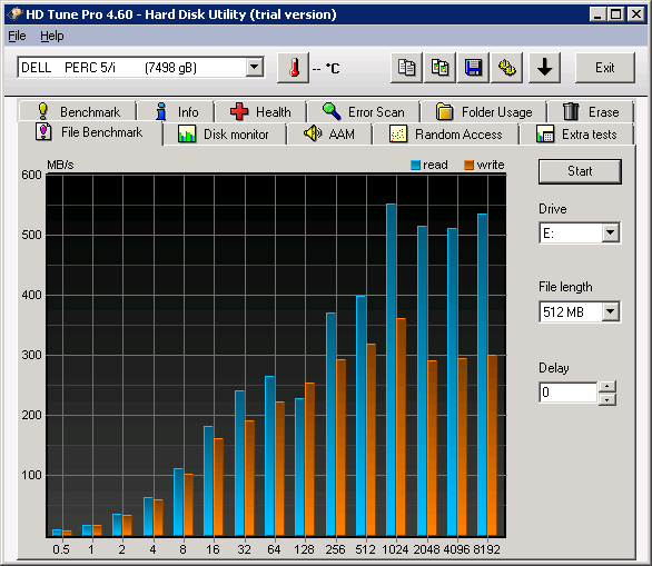

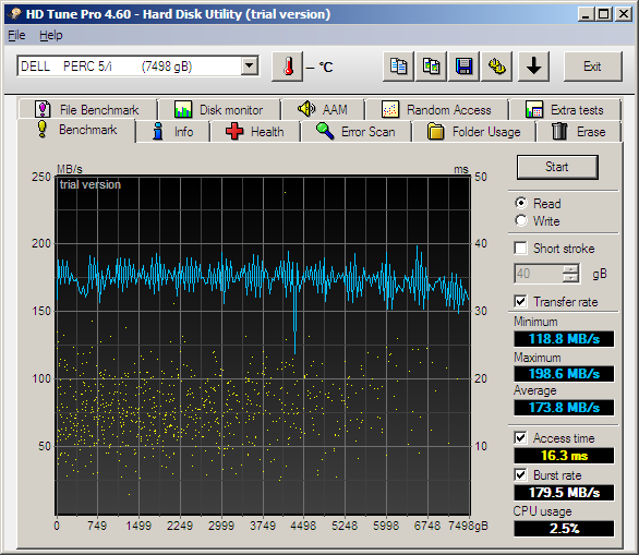

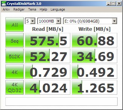

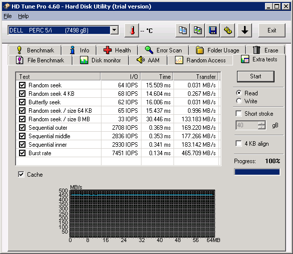

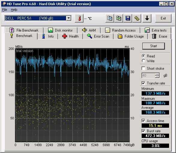

ThaBear Skrevet 1. oktober 2010 Forfatter Del Skrevet 1. oktober 2010 Da har eg køyrt litt benchmarks på raidet Dell Perc 5/i med 6stk 1.5tb seagate disker Resultatene seie meg ikkje stor da det handler om div størrelser på filer ol. Så dere får seie om dette ser bra ut eller ikkje Lenke til kommentar https://www.diskusjon.no/topic/1264622-raid-5-velge-stripe-st%C3%B8rrelse-hjelp/#findComment-16280835
Varj Skrevet 2. oktober 2010 Del Skrevet 2. oktober 2010 for store filer og sekvensiell last er stort sett størst mulig stripe størrelse raskest, men det vil nødvendigvis bli mye dårligere ved random last av liten størrelse, spesielt små random writes. viktigere er det å passe på at man aligner stripene med blokkene, slik at man ikke må oppdatere to striper ved skriving av en blokk. og utifra resultatene dine vil du trolig ønske å slå på write cache på kontrolleren din, det er trolig avslått som standard siden du mangler batteri. Lenke til kommentar https://www.diskusjon.no/topic/1264622-raid-5-velge-stripe-st%C3%B8rrelse-hjelp/#findComment-16282548

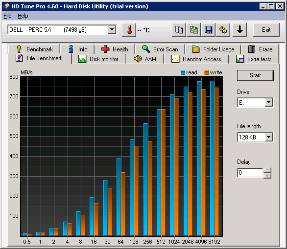

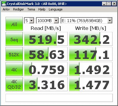

ThaBear Skrevet 3. oktober 2010 Forfatter Del Skrevet 3. oktober 2010 Da har eg endabla "Force WB with no battery". og resultatene fikk endrett litt på seg. Samme testene som sist, får att det skal kunne samanliknest. Og tok en ekstra HD tune med 128kb file length. som en ser i bildet under. Kva meiner dåke? godtkjendt? eller burde eg gå ned til 64k stipe? Lenke til kommentar https://www.diskusjon.no/topic/1264622-raid-5-velge-stripe-st%C3%B8rrelse-hjelp/#findComment-16284503
Nizzen Skrevet 3. oktober 2010 Del Skrevet 3. oktober 2010 Hvor stor filstørrelse testet du med i hdtune? Lenke til kommentar https://www.diskusjon.no/topic/1264622-raid-5-velge-stripe-st%C3%B8rrelse-hjelp/#findComment-16284511

ThaBear Skrevet 3. oktober 2010 Forfatter Del Skrevet 3. oktober 2010 Hvor stor filstørrelse testet du med i hdtune? Første test køyrte eg med 512mb. Det står jo på høgre side, 2 hakk under start Men fikk ikkje 600MB/s da eg testet med 512.. Og da eg prøvde 128kb file length fikk eg jo nesten 800MB/s, er dette pure burst rate? Skal eg bygge raidet på nytt og teste med 64k også? Eller er det uinteresant på en filserver? Lenke til kommentar https://www.diskusjon.no/topic/1264622-raid-5-velge-stripe-st%C3%B8rrelse-hjelp/#findComment-16285253
Nizzen Skrevet 3. oktober 2010 Del Skrevet 3. oktober 2010 Det er resultater å forvente av perc 5. Så behold 128k til filserveren du Lenke til kommentar https://www.diskusjon.no/topic/1264622-raid-5-velge-stripe-st%C3%B8rrelse-hjelp/#findComment-16287278
