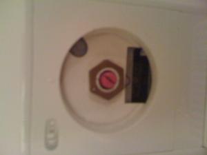

Atmosphere Skrevet 29. september 2010 Skrevet 29. september 2010 Hei Da jeg skulle skru på lyset i stua i dag morges røk alle fire pærene i to lamper samtidig (de er koblet til en dimmer). Jeg regner med at fire pærer i to lamper ikke kan ryke samtidig, eller sjansen er vel minimal? Jeg har åpnet dimbryteren, men finner ingen sikring. Resten av bryterpanelet, der man kan stille temperatur osv. fungerer brillefint. Dimmeren er fra Elto, og lampene er slike "spotter" med 40w halogenpærer. Noen tips?

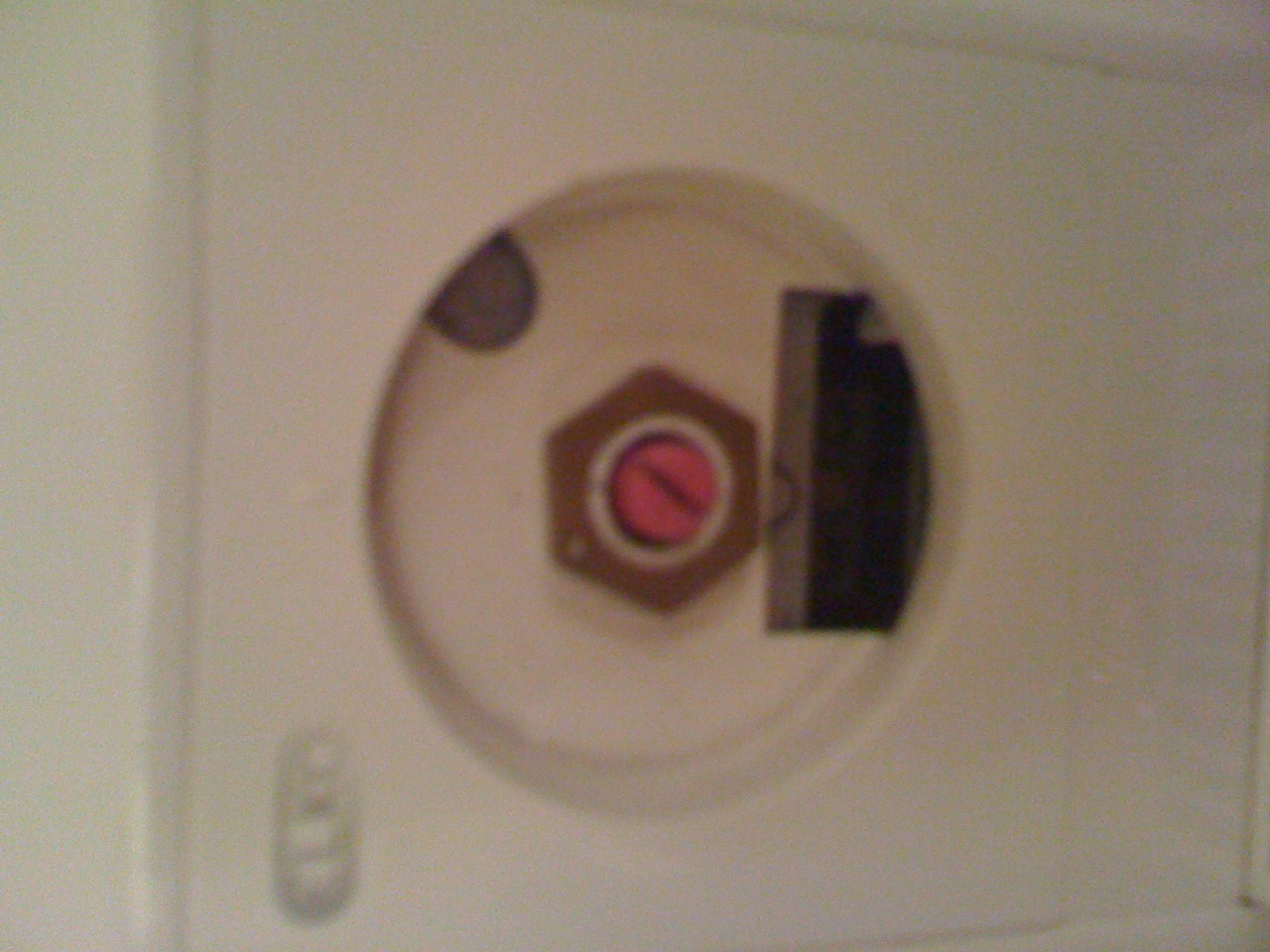

AvidGamer Skrevet 29. september 2010 Skrevet 29. september 2010 (endret) Skal alltid være glassikkring i slike. Sikker på den ikke var der? Kan være litt vansklig å finne. Noen ganger er de bak et egen "panel". Hvis det 100% ikke er i selve dimmeren, er det sikkert på transformatoren. Endret 29. september 2010 av AvidGamer 1
AvidGamer Skrevet 29. september 2010 Skrevet 29. september 2010 (endret) Er ikke "inni" det. Hele det dekselet skal av. Skru av det hexagon mutteren der, så skal det vipes ut. Endret 29. september 2010 av AvidGamer 1
Atmosphere Skrevet 29. september 2010 Forfatter Skrevet 29. september 2010 Hehe, her ser vi hvor mye peiling jeg har. Mange takk. Fikk det til ... Sikringen var røket, så da bytter jeg den i morgen.
