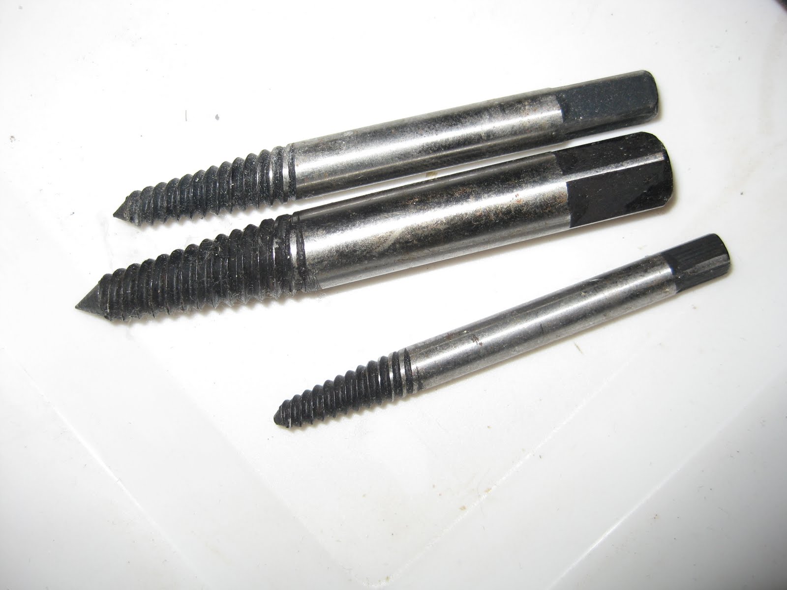

livingman Skrevet 28. september 2010 Skrevet 28. september 2010 skrua sitter fast ? har du prøvd en " grise pigg" ( en bor som løsner skruer) fåes kjøpt over alt. biltema , clash olshon, mekk. osv. liming eller noe lignende vill funke dårlig siden det er bensin på overflaten. men vis du skrur av tanken og tømmer den burde du klare og lime den
T.O.E Skrevet 28. september 2010 Forfatter Skrevet 28. september 2010 Hva heter den "grisepiggen" da? finner ikke noe når jeg søker på det akkurat
livingman Skrevet 28. september 2010 Skrevet 28. september 2010 Hva heter den "grisepiggen" da? finner ikke noe når jeg søker på det akkurat husker desverre ikke navnet men vis du sier en " grise pikk jeg skal løsne noen skruer " så vet de i butikken hva du snakker om vil jeg tru ser slik ut :
T.O.E Skrevet 28. september 2010 Forfatter Skrevet 28. september 2010 (endret) Okey, takk! Men jeg dropper å si grise pikk Endret 28. september 2010 av T.O.E
livingman Skrevet 28. september 2010 Skrevet 28. september 2010 Okey, takk! Men jeg dropper å si grise pikk hehe.. det er iværtfall det dem blir "kalt" http://no.wikipedia.org/wiki/Grisepikk. fant denne og :!:
T.O.E Skrevet 28. september 2010 Forfatter Skrevet 28. september 2010 åja, trodde det var bare en stavefeil siden du først kalte den grise pigg. Men etter jeg har fått ut skrua, hvordan tetter jeg hullet i tanken? Det er ikke et skruehull der fra før av, skrua jeg brukte til å sette på kåpa var bare for lang, så den gikk igjennom tanken og..
