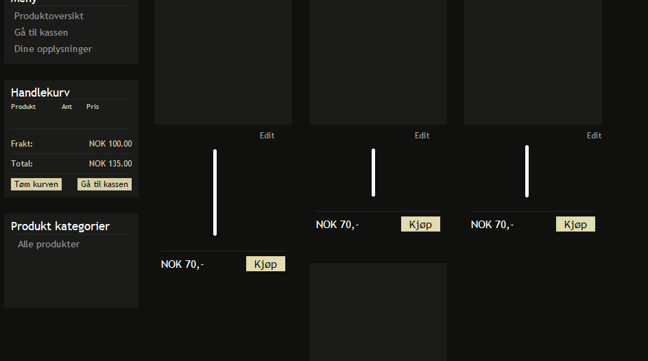

AnaXyd Skrevet 21. september 2010 Skrevet 21. september 2010 Heisann! Driver å koder opp en nettbutikk nå, og støter på et lite fiffig problem ang selve oversikten eller gridden med produkter. Det ser altså sånn ut: Det som er problemet her, er at det må være mulig å ha forskjellig høyde på hver produkt-div. Bildet har fast høyde, men tekst og lignende forandrer seg jo gjerne. Dette viser seg å være vrient. Derfor uten noe særlig fiksing i dette bildet, så hopper den fjerde produkt-div boksen ned og litt mot høyre. Dere ser ikke hele, men dere ser at den ikke er på sin rette plass. Jeg har prøvd følgende: - Gi hele produkt-diven en fast høyde. Dette funker jo egentlig meget bra, men da blir utseendet litt rart på de som ikke har fullt så mye innhold. - Jeg har prøvd med en clear:both fix, uten nytte. Da listet alle produktene seg nedover istedet for bortover Så jeg vet ikke om noen av dere har forslag? Er det mulig å få til? Eller MÅ man ha en fast høyde på produkt-diven?
funkyboy Skrevet 23. september 2010 Skrevet 23. september 2010 (endret) Nå kommer det litt an på hva du ønsker å få til. Det mest opplagte alternativet er kanskje å ha clear: both på hvert tredje objekt. Dette kan ofte være gunstig, og gi en ryddig effekt (Alle bildene vil på hver rekke komme på linje). Det samme oppnår du forsåvidt med å sette inn hver linje i en egen divider med clearfix- klasse (eller tilsvarende) på. Eller så kan du benytte f.eks. jQuery Masonry, noe som gir deg en annen effekt, hvor blant annet mellomrommene blir benyttet mer effektivt. Edit: skrivefeil. Endret 23. september 2010 av bardoien
AnaXyd Skrevet 23. september 2010 Forfatter Skrevet 23. september 2010 Masonry så ut som det perfekte for meg! Da skal jeg prøve meg på å implementere dette! Takk!
AnaXyd Skrevet 25. september 2010 Forfatter Skrevet 25. september 2010 Må bare si det, WOW! For et utrolig konsept! Det funket jaggu meg 100%, og var lett å implementere. Takk for tipset om Masonry!
