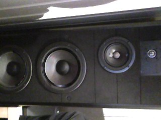

Fikk 2 solide høytalere av onkel som jeg har tenkt og bruke.
1 spørsmål:
Under ser dere bilde av fronten, hva heter de forskjellige elementene?
2 spørsmål:

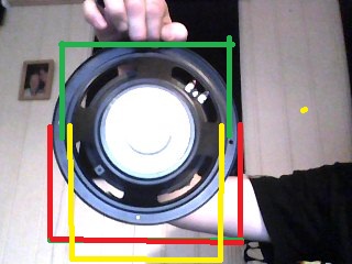

På begge siden har de 2 nederste elemente sprukket og skal bytte disse, hvor måler jeg tommene på elementet? Hele yterringen eller invendig RØD GUL ELLER GRØNN?? se bilde under
Diskanten er minst, deretter mellomtone og de to største er bass. Hvilket merke er høyttalerne? Det finnes ofte originalelementer å få kjøpt via forhandler/importør, og rent lydmessig er dette som regel også den beste løsningen. Bytter du til andre elementer risikerer du at delefilteret og kassevolumet/bassrefleksrøret ødelegger lyden istedetfor å "optimalisere" den. En høyttaler er litt som et mattestykke; alle komponentene representerer hvert sitt tall, og om du endrer ett av dem blir svaret helt forskjellig. :)
Angående størrelse og måling (haha): selv ikke produsentene har en målestandard for dette. Noen måler ved de røde strekene, andre ved de gule og andre igjen ved de grønne. Men du bør kunne få en viss pekepinn med følgende:
6 tommer = 16 cm
8 tommer = 20 cm
10 tommer = 25 cm
12 tommer = 30 cm
15 tommer = 38 cm
