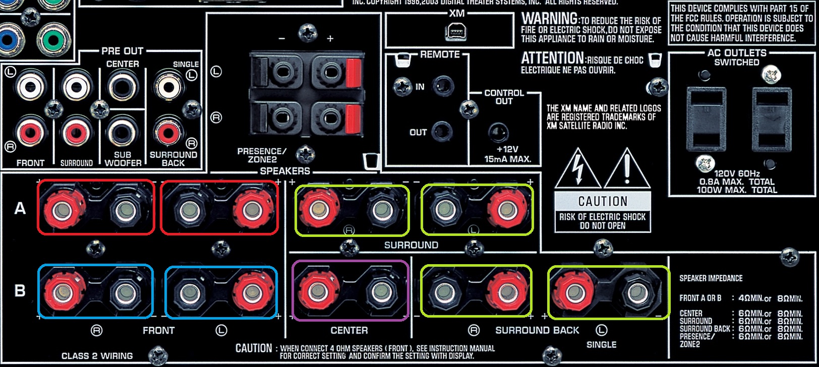

Jeg har en Yamaha RX-V657 forsterker, og et par Dynavoice Magic F-6. Jeg har nå kjøpt fem høyttalere til, og skal pkukke opp et par Dynavoice M-65 på fredag fra Surround.no. Det blir 9 høyttalere, på en forsterker med 7 utganger på 95W hver.
Det jeg lurer på er hva resultatet vil bli, mindre lyd? Lavere maks-volum?
På bildet er M-65 er markert med rødt, og F-6 med blått, Proson senter med lilla og proson surround front og bak med grønt.
Hva skjer hvis jeg kobler det slik? Vil M-65 og F-6 dele strøm?
Planen er å bruke alle høyttalerene på forsterkeren, men jeg vet ikke hva som skjer når forsterkeren kan dra 7 høyttalere, og jeg vil ha ni.

Jeg har lyst til å bruke alle disse høyttalerene på surroundrecieveren min. Spesifikasjonene er oppgit til 7x95W, og jeg tenker da at det kanskje blir litt tricky å bruke 9 høyttalere når den er beregnet for 7. Jeg vet at fronten har mulighet for fire høytalere, hvor man kan deaktivere og aktivere de i to par som man vil. Hvis jeg da kjører fire høytalere på "Front", vil det bli ca. 40W maks på hver av de høyttalerene som er koblet på "Front"?

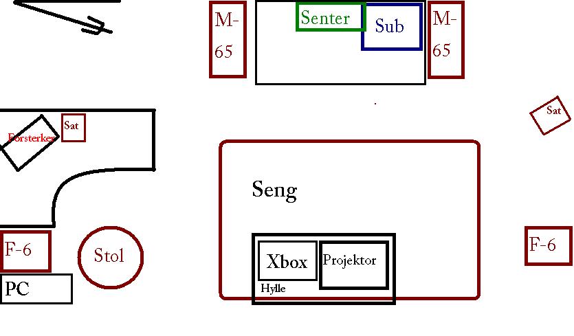

Plasseringen må jeg finne ut av etter at jeg har fått høyttalerene, jeg tror jeg dropper M-65 høyttalerene. Det blir overkill, men subwoofer... Rommet jeg har nå er 14kvm, og som student tror jeg ikke noe fremtidig rom på en stund blir særlig mye større. Tips til en rimelig sub? Lyst til å vente på en brukt XTZ om det dukker opp, men hvis ikke er det vel mye annet som duger.

Her er en kladd jeg lagde av hvordan jeg har tenkt å plassere ting.
