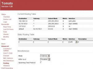

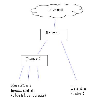

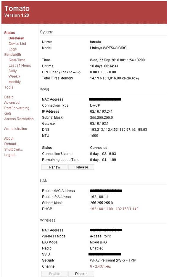

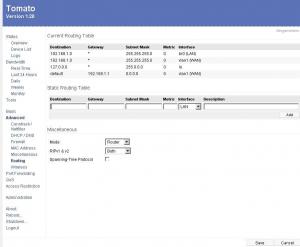

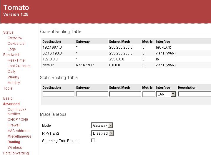

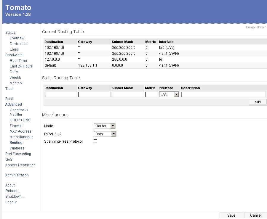

_Meanman_ Skrevet 21. september 2010 Forfatter Skrevet 21. september 2010 (endret) Jepp... Da har jeg enda en WRT54GL router å herje med. La inn Tomato software v 1.28 på denne også (slik at jeg har lik GUI for de routerene). Sliter imidlertid med å komme på nett fra router nr to, så jeg misstenker at oppsettet mitt ikke er helt OK. Ønsker altså at Både leietaker og de andre i hjemmenettet skal komme ut på internett, men vil ikke at leietaker skal kunne se delte filer på hjemmenettet. Noen som har litt input her? Pr i dag er det koplet opp slik: Er dette fornuftig? Hvordan må jeg sette opp IP til Gateway og routere? Må jeg sette Router 1 i som Gateway og Router 2 som Router? For ordens skyld... Routeroppsettet ser slik ut nå: Router 1: Router 2: Endret 21. september 2010 av _Meanman_
Lars Dongeri Oppholdsnes Skrevet 21. september 2010 Skrevet 21. september 2010 (endret) Endre IP på den ene routeren fra 192.168.1.1 til 192.168.2.1. Du har sikkert konflikt der nå. Det vil fungere best om du bruker kun leietaker på router #2. Da vil han ligge for seg selv og du vil ha nett med UPNP hos deg selv på #1. Endret 21. september 2010 av la7dfa.com
