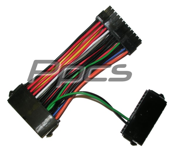

Det eneste jeg er litt usikker på da det kommer til bruken av to separate psu'er, er hvordan man starter den som ikke har hovedkort-kontakten koblet til? Siden det er den eneste kontakten så vidt jeg vet, som kan starte psu'en. Ved å kortslutte Grønn ledning og hvilken som helst jord-ledning.

Jeg har en slik kabel som fulgte med kabinettet mitt som man setter på 24 pin kontakten. Dermed kan 2 24pin kontakter kobles sammen og begge psu startes samtidig. Dette er i stedenfor binders trikset for å kortslutte 2 punkter for å starte den andre psu

Dette høres ut som en god, eller den beste løsningen. Har jo selv vært borti det med å kortslutte, og det er litt tungvindt ville jeg si, å gjøre hver gang man skal skru på maskinen! :p
Men er dette noe man kan kjøpe separat noe sted? Tror jeg aldri har sett noe sånt noen gang..
