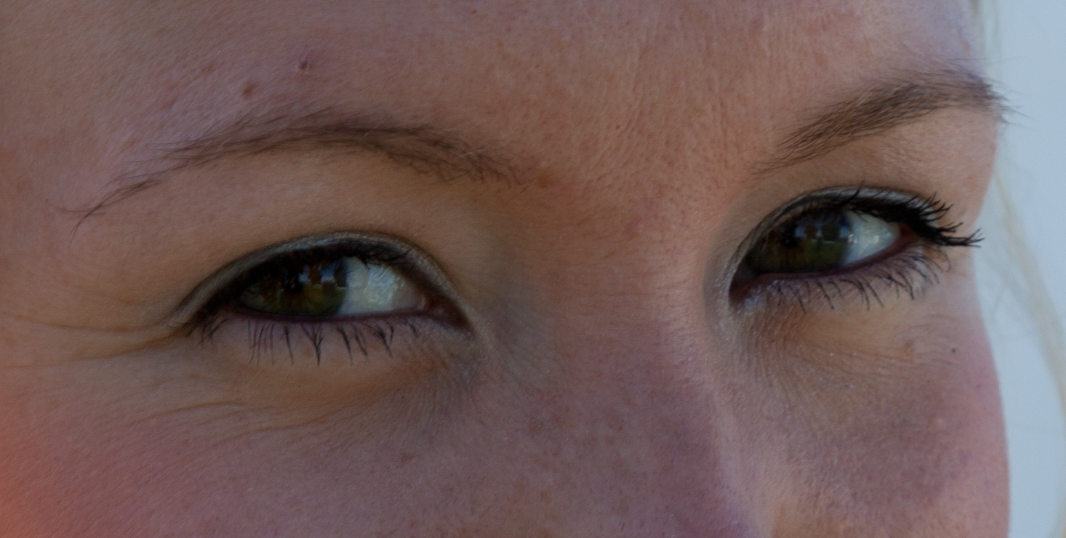

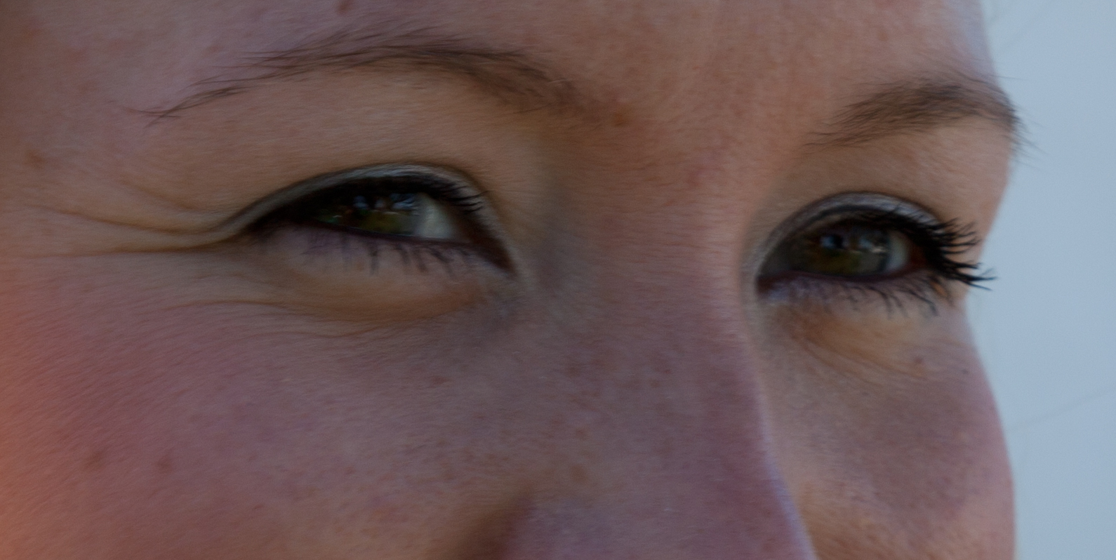

Ottern Skrevet 6. september 2010 Skrevet 6. september 2010 Hei! Har nylig kjøpt inn et 5D Mark II, og sliter litt med fokus på et 24-105 objektiv som jeg har hatt en stund.. Jeg får litt "usammenhengende" resultater, der det ene bildet kan være i fokus, og det neste i rekken er soft. Er ikke snakk om mye, men nok til at jeg irriterer meg over det. Jeg skyter med fokus på "one shot", bruker senter fokuspunktet og peker dette på øynene for så og komponere bildet. Følgende bilder er tatt rett etterhverandre, men det er forskjell i fokus. EXIF: Blender: F8 Lukker: 1/100 / 1/125 Brennvidde: 75 mm ISO:100 100 % crop, konvertert til JPEG uten noen form for behandling. Lurer egentlig på hvor feilen ligger, om det er meg, kameraet eller objektivet. Har fått lignende resultater ved tidligere shoots, men finner liksom ikke noe mønster. Først trodde jeg kanskje det kunne være bevegelsesuskarphet, men mener da da 1/100 skal være nok til å fryse et objekt som står bom rolig.. Lurer på å levere hele stasen inn på fotovideo til sjekk, men tenkte jeg skulle høre her først. -Fredrik
Trondster Skrevet 7. september 2010 Skrevet 7. september 2010 Det andre bildet ditt der ser mer ut som kamerashake eller at motivet flytter seg. Selv om det er 1/100s skal motivet være ganske i ro for at det skal bli skarpt. Stod motivet helt i ro? Ellers - endrer du vinkel på kameraet ved rekomponering, så flytter du også fokusplanet en del - les mer her. Hvis du på bildet fokuserer på øynene og rekomposerer så det blir vannrett, så blir fokusplanet den røde linjen og ikke den grønne.
Ottern Skrevet 7. september 2010 Forfatter Skrevet 7. september 2010 Det andre bildet ditt der ser mer ut som kamerashake eller at motivet flytter seg. Selv om det er 1/100s skal motivet være ganske i ro for at det skal bli skarpt. Stod motivet helt i ro? Ellers - endrer du vinkel på kameraet ved rekomponering, så flytter du også fokusplanet en del - les mer her. Hvis du på bildet fokuserer på øynene og rekomposerer så det blir vannrett, så blir fokusplanet den røde linjen og ikke den grønne. Hei! Takk for link.. "Why focus recompose SUCKS" =) Spørs om jeg må legge om teknikken min litt da, og satse på en annen fokussensor og se om det hjelper før jeg skylder på utstyret. -Fredrik
