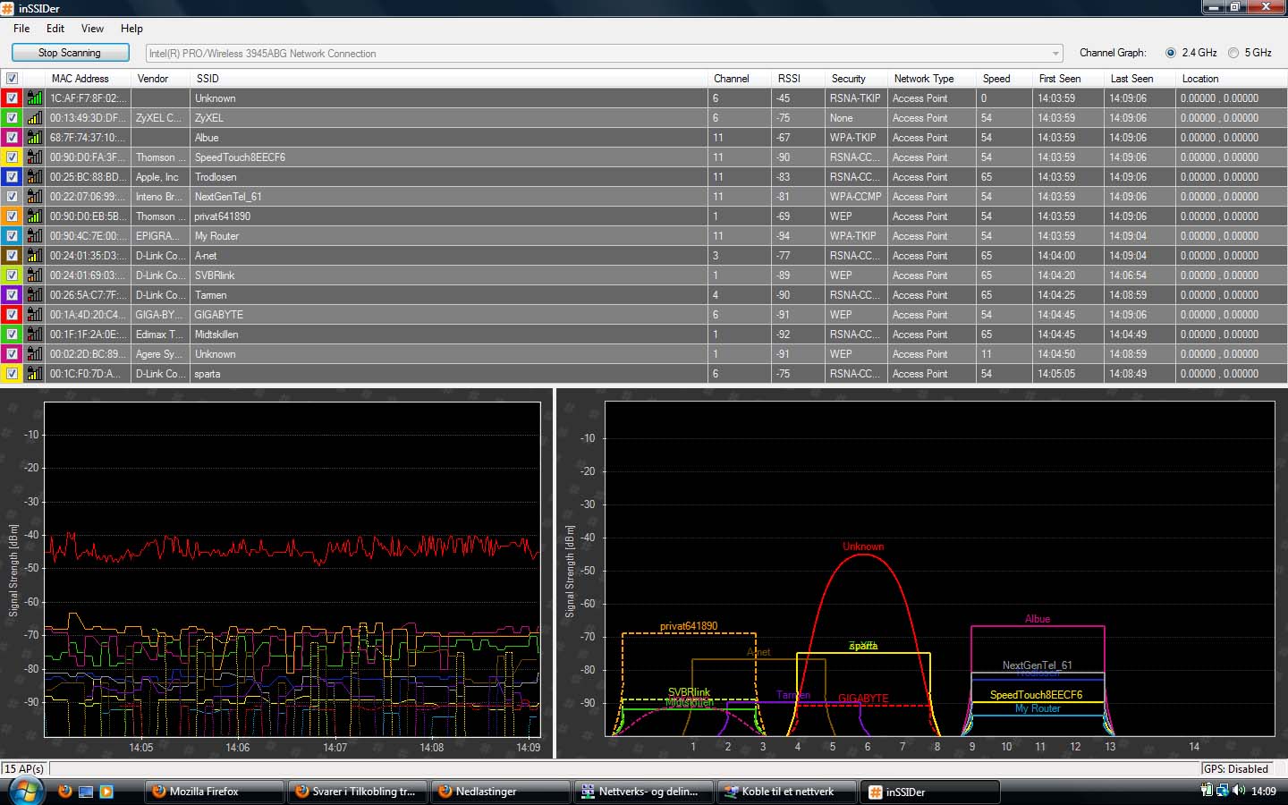

Lars Dongeri Oppholdsnes Skrevet 4. september 2010 Skrevet 4. september 2010 Last ned inSSIDer og se om du kan bruke det programmet med ditt nettverkskort. Det gir det oversikt over trådløsnett og kanaler som er i bruk. Post gjerne screenshot her.
- Fear - Skrevet 5. september 2010 Forfatter Skrevet 5. september 2010 Jeg har forsøkt å endre kanal til 12, men da falt hele nettverket ut når maskinen ble slått av, og navn og passord måtte skrives inn på nytt når maskinen ble startet igjen. Jeg har derfor endret kanalen til 6 igjen. Screenshot

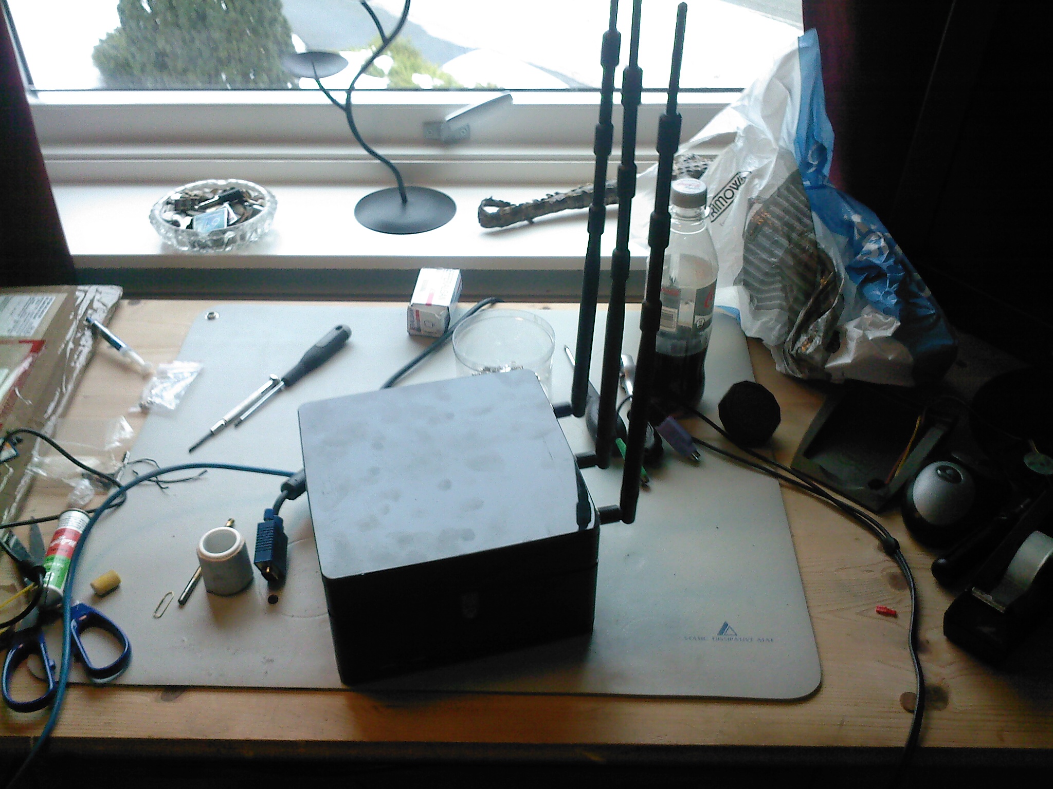

alfal Skrevet 6. september 2010 Skrevet 6. september 2010 (endret) Viss D-linken din er varm så kan den fungere bedre med noen extra luftehull,mangen D-linker har for dårlig kjøling forhold til CPU speed og er kjent for og ha kort levetid pga dette.skader heller ikke med kjøleribber på CPU og minne.. Og så kan du prøve og oppdatere softwaren din enten med D-Link orginale soft eller du kan bruke et 3party software som du kan finne på http://dd-wrt.com.. Har sjøl to rutere jeg kjører DD-WRT på en gammel Linksys wrt54gs som vart så bra med softwaren at jeg fant egentlig ikke en skikkelig erstatter før jeg bygde meg en ruter av et mini-itx hovedkort og som jeg kjører DD-WRT X86 software på... Linksys mod:luftehull borret opp til 6mm kjøleribber på CPU,Flash,Minne og Wifi-Card og større Power adapter..CPU er klokket fra 200 til 250mz og sendestyrken på Wifi står på 250mw (max 100mw er det lovlige i Norge) Link til Hard Core Mod av D-Link Dir-615. kjeder du deg en dag så hvorfor ikke... http://www.dd-wrt.com/phpBB2/viewtopic.php?t=74015 Slenger med et bilde av X86 routeren min..er jo litt stolt av den da!!!! Endret 6. september 2010 av alfal
Lars Dongeri Oppholdsnes Skrevet 6. september 2010 Skrevet 6. september 2010 Den røde kurven du ser som heter unknown, er helt sikkert din egen router. De andre signalene er sånn middels sterke. Godt mulig det er DIR-615 som er ustabil. Den er kjent for å være litt tvilsom. Som alfal er inne på, så kan det være høy varme på trådløs-chip i routeren som gjør at den faller ut. Sjekk at det er lufting rundt, og ikke noen varmekilder under routeren. Ser ut som kanal 6 er et godt valg og bedre enn kanal 12, når det gjelder støy.
