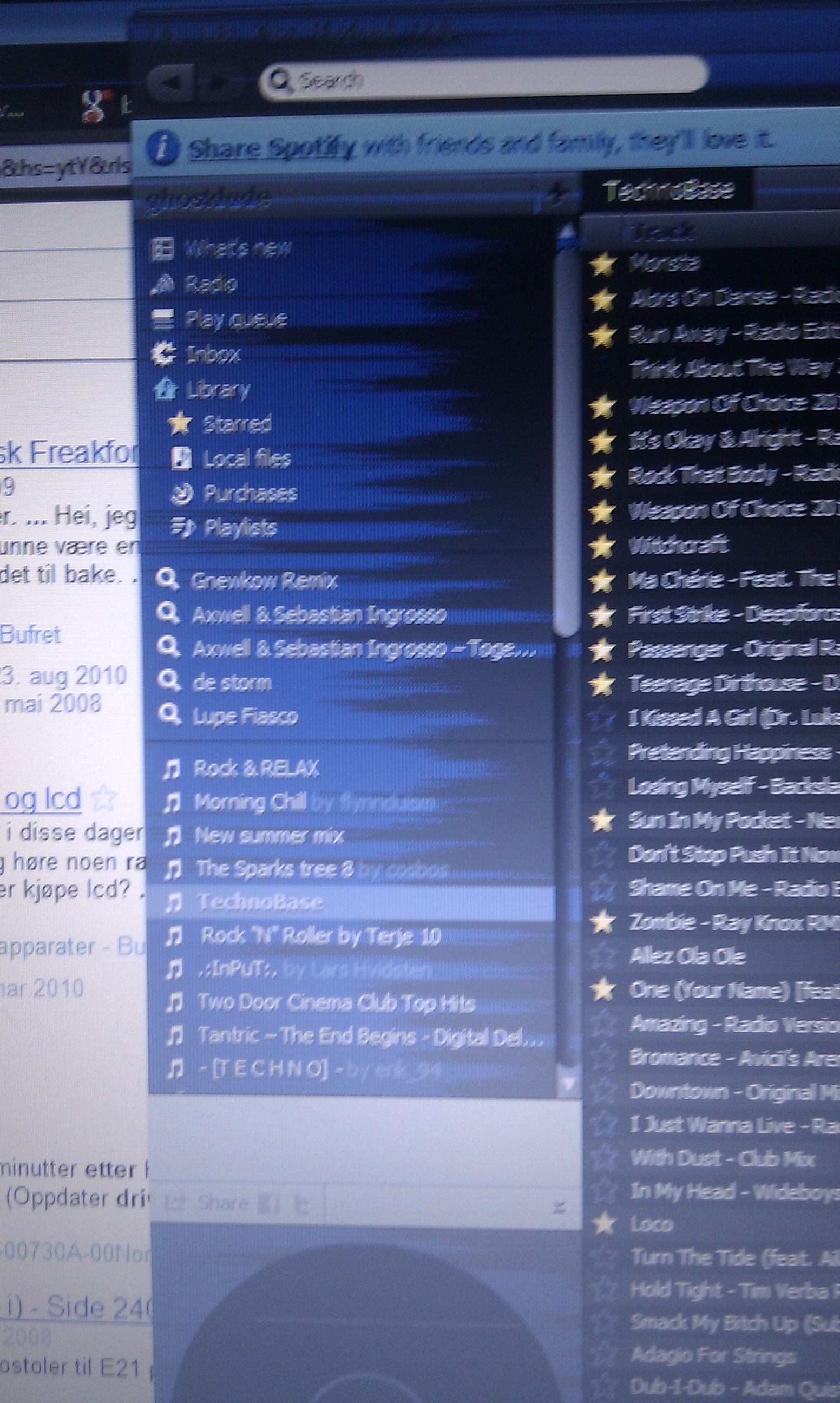

Jeg har problemer med svake farger og blå aktige streker på skjermen etter oppdatering av skjermkort. Jeg har selfølgelig downgrade til den forige men det er fortsatt det samme problemet! Her er bilde Min lenke
Og har ingen annen skjerm å koble den til:( så vet ikke hvis det er pcen eller skjermen:(

Test kortet i en annen pc : Samme feil > Defekt skjermkort.
Har ikke an annen pc og teste på men nedgraderte til enda lavere driver: 189 istede for NVIDIA GeForce GT 230M driver: 258
da funker det fint:) Hva tror du er problemet?
Tror du grafikken blir det så mye bedre med nyere driver? er det vært tiden og stresset?
For å si det sånn: Vil du ha noen få fps bedre fart i enkelte spill, eller vil du slippe blå strek på skjermen? Er egentlig liten grunn til å drive og oppdatere drivere hele tiden, med mindre man har et spesifikt problem eller uforholdsmessig lav ytelse i spesifikke spill eller programmer, som en oppgradert driver kan rette på. If its' working, don't fix!
Anbefaler deg å være litt varsom nå, får du problemet på nytt igjen med denne driveren kan det nok være en defekt på skjermkortet.
Har du virkelig lyst på siste driver så kan du jo alltids sørge for en 100% avinstallering av den forrige driveren med feks driversweeper for å så legge inn den siste, kan jo være det kun var litt rot under installasjonen som forårsaket dette (eller at nvidia driveren ikke er 100% komp med kortet ditt).
