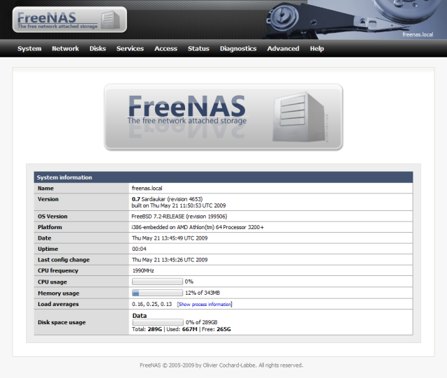

Kaptein... Skrevet 3. september 2010 Skrevet 3. september 2010 (endret) Jeg har ingen erfaring med FreeNAS, men kan man kjøre torrentklienter på den? FreeNAS sitt img ligger på rundt 150mb. Denne legger du over på en cd/usb, setter i serveren og booter. Når den starter opp velger du installer og alt er opp å kjører iløpet av 10 minutter. pakken inneholder bla: - Torrent-klient med webui - Webserver - Ftp Server - Samba (Windows fil deling) - UPnP server - iTunes server - XBMC Media Stream protocol. - ZFS (Software raid med "Real time comression bla) - Brannmur - S.M.A.R.T , flott verktøy for å holde styr på diskene som blandt annet kan styre når de skal spinne ned og vise tempratur etc. Alle disse tjenestene er installert , så man trenger bare merke av en "checkbox" for å skru de på. Alle konfigurasjonene er meget enkle. Enda en ting som er fint er at alle tjenestene baserer seg på den globale brukeren, altså ett brukernavn og passord for hver bruker uavhengig av hvilken tjeneste vedkommende ønsker å bruke. Hele systemet styres fra nettleseren. Screenshots Wikipedia artikkel om FreeNAS Freenas.org Endret 3. september 2010 av Kaptein...
