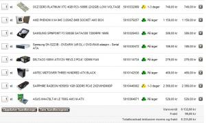

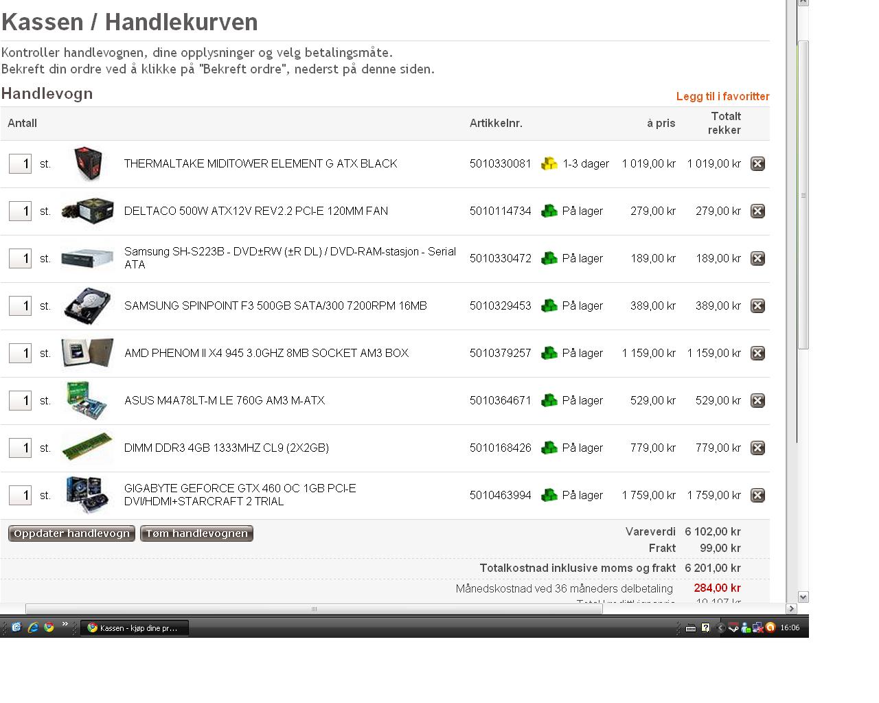

Svenn1 Skrevet 30. august 2010 Skrevet 30. august 2010 Er dette det beste oppsettet man kan få til prisen av 6100-, kroner? Er ganske ivrig å spør nå, siden jeg har bestemt meg for å gå til innkjøp av pris i morgen, fra dustinhome. Ta en titt på bildet, vær grei å se over. del dine tanker med meg :]
Svenn1 Skrevet 30. august 2010 Forfatter Skrevet 30. august 2010 å poenget ditt er? Så at dette kabinettet hadde fått go kommentarer fra personer fra heler verdenen. + at det følger med 4 vifter! Litt stress å kjøpe vifter utenom.. + at kabinettet er jo litt fancy da ^^

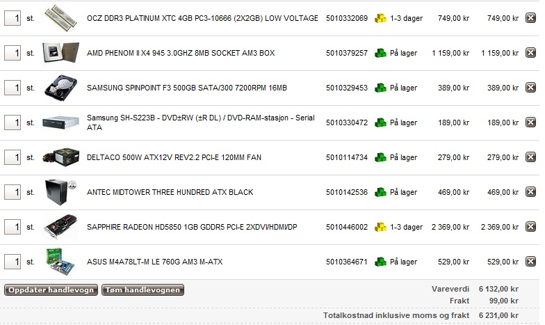

Svenn1 Skrevet 31. august 2010 Forfatter Skrevet 31. august 2010 okå, jeg fjernet dette : Thermaltake kabinettet OG Gigabyte geforce 460 otc SKJERMKORTET Jeg la TIL dette : Kabinett: Cooler master elite 430 - midtårn - atx - 399-, kroner. (ikke på lager) Skjermkort sapphire radeon 5850 1gb GDDR5 PCI-E 2XDVI/HDMI/DP - 2 359-, kroner. (lager status 1-3 dager) spørsmålet mitt, er dette mye bedre? ! passer alle delene sammen? f.eks passer alle delene mine inn i kabinettet/passer skjermkortet de andre delene?

Svenn1 Skrevet 31. august 2010 Forfatter Skrevet 31. august 2010 tror nok ikke jeg skal bygge den vidre, i såfall hvis jeg skal så, så kjøper jeg bare ny strømforsyning osv, men spørsmålet mitt er : Passer delene jeg nevnte over? Se på bildet til adamlod der står delene. Bare erstatt kabinett og skjermkortet med det jeg nevnte rett over. er alle delene rett? passer delene inn i kabinettet? osv..
Gjest Slettet+3165 Skrevet 31. august 2010 Skrevet 31. august 2010 tror nok ikke jeg skal bygge den vidre, i såfall hvis jeg skal så, så kjøper jeg bare ny strømforsyning osv, men spørsmålet mitt er : Passer delene jeg nevnte over? Se på bildet til adamlod der står delene. Bare erstatt kabinett og skjermkortet med det jeg nevnte rett over. er alle delene rett? passer delene inn i kabinettet? osv.. Vist du har valgt Cooler Master Elite 430 som er på dette bildet: http://www.coolermaster-usa.com/upload/product/2989/gallery/full/5.jpg?1011964708 Ja, da passer skjermkortet ditt med glans (det er 2 5970 som er montert i det på bildet). Resten av komponentene er det som regel alltid plass til, er dog veldig lite plass til og rydde kablene bort på.

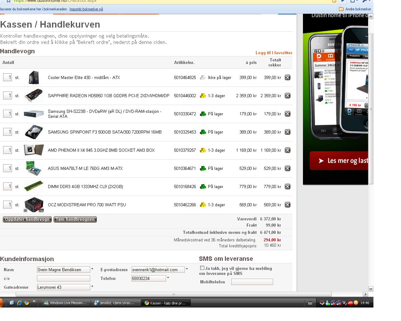

traskas waits for alice Skrevet 31. august 2010 Skrevet 31. august 2010 Ville kanskje vurdert det hovedkortet i stedet, nyere chipsett og støtte for 6Gb/s S-ATA. Folk som prater om 1000W PSU og sånt må jo tro du skal ha innmaten til å gløde av varme etter overklokking, men til et slikt system er en så stor PSU bare bortkasta. 700W vil holde lenge til dette systemet, selv om du utvider med sprekere skjermkort og flere harddisker senere.
Gjest Slettet+3165 Skrevet 31. august 2010 Skrevet 31. august 2010 Ville kanskje vurdert det hovedkortet i stedet, nyere chipsett og støtte for 6Gb/s S-ATA. Folk som prater om 1000W PSU og sånt må jo tro du skal ha innmaten til å gløde av varme etter overklokking, men til et slikt system er en så stor PSU bare bortkasta. 700W vil holde lenge til dette systemet, selv om du utvider med sprekere skjermkort og flere harddisker senere. Beste oppsettet så langt, kanskje gått litt ut over ytelsen pga en bedre strømforsyning. Men jeg stiller et sterkt spørsmålstegn til den Deltaco strømforsyningen, ikke pga. ytelse, men kvalitet. Det lukter du at du får hva du betaler for, i verste fall knerter den CPU og GPU når den ryker.
Svenn1 Skrevet 31. august 2010 Forfatter Skrevet 31. august 2010 så hjelp meg? Alt jeg vil ha er en pc som drar de fleste spill. Kjører gta iv osv på Full grafikk, en pc som er rask og ikke treig som den jeg har nå.
Svenn1 Skrevet 31. august 2010 Forfatter Skrevet 31. august 2010 Her har du pcn?! er dette bra da? Går ikke mer opp i pris, heller ned for å si det sånn!
Gjest Slettet+3165 Skrevet 31. august 2010 Skrevet 31. august 2010 Her har du pcn?! er dette bra da? Går ikke mer opp i pris, heller ned for å si det sånn! Der får du max ytelse med veldig god kvalitet til en billig penge!
