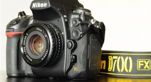

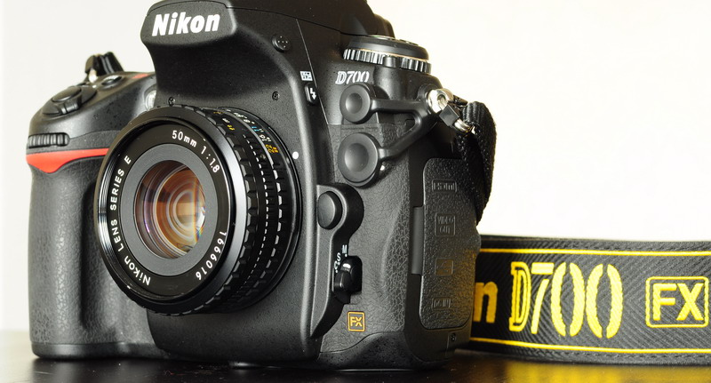

ozone Skrevet 26. august 2010 Skrevet 26. august 2010 Hvis du har en D300, D700 eller D3, er du i den heldige situasjon at kamera ditt har en "aperture-feeler" som kjenner hvordan blenderringen er stillt inn, rundt fatningen! Da får man full matrix-metering også med eldre manuell optikk, slik at man slipper å eksponere manuellt, men kun har fokus igjen å konsentrere seg om! Alle andre Nikon-DSLR fungerer også med slik optikk, men da må man i tillegg stille inn lukkertid, blender og ISO manuellt. Det finnes utrolig mye bra optikk på bruktmarkedet som gir like bra skarphet til en liten brøkdel av prisen på AF-optikk. Veldig ofte er optikken inni nøyaktig den samme! For eksempel så har Nikons 50 millimetere med lystyrke f/1.8 alltid hatt samme optiske designet, så der er bildekvaliteten den samme enten man kjøper et AI, AI-S, Series E, AF eller AF-D. Så til landskap, makro, arkitektur, portrett o.l. der man fokuserer manuellt uansett, er det mye penger å spare på å kjøpe eldre gull Det er mye å forske på, og mye å lære! ( Oversikt og bilder av alle nikons objektiv med nummerserier: http://www.photosynt...kon/lenses.html ) For eksempel er Nikons minste og letteste objektiv et fullformatobjektiv: Jeg kjøpte denne Series E 50mm f/1.8 fra åttitallet for 200,- kroner på foto.no nylig. Den er bare 135 gram og 2cm tykk, og blir et ekte "pancake"objektiv på min D700, spør du meg

k.n.b Skrevet 27. august 2010 Skrevet 27. august 2010 Hvis du har en D300, D700 eller D3, er du i den heldige situasjon at kamera ditt har en "aperture-feeler" som kjenner hvordan blenderringen er stillt inn, rundt fatningen! Da får man full matrix-metering også med eldre manuell optikk, slik at man slipper å eksponere manuellt, men kun har fokus igjen å konsentrere seg om! For eksempel er Nikons minste og letteste objektiv et fullformatobjektiv: Jeg kjøpte denne Series E 50mm f/1.8 fra åttitallet for 200,- kroner på foto.no nylig. Den er bare 135 gram og 2cm tykk, og blir et ekte "pancake"objektiv på min D700, spør du meg Helt enig, det er mye bra blant den gamle optikken. De fleste av mine objektiver er manuell fokus Nikkor. Men er det nå helt korrekt at man får full matrix-metering? Man får automatisk lysmåling, men matrix metering trodde jeg var avhengig av at objektivet gir avstandsinformasjon til kameraet. For AIS og eldre betyr det at de må chippes for å få til dette. Series E 50mm er tydeligvis knøttliten, men er nok ikke det helt minste og letteste selv om det ikke er langt unna. MF-Nikkor 45mm f/2.8P er enda litt mindre.
ozone Skrevet 27. august 2010 Forfatter Skrevet 27. august 2010 Men er det nå helt korrekt at man får full matrix-metering? Man får automatisk lysmåling, men matrix metering trodde jeg var avhengig av at objektivet gir avstandsinformasjon til kameraet. For AIS og eldre betyr det at de må chippes for å få til dette. Godt spørsmål! Det spørs hva man mener med "full"... I mange år før noen AF objektiv fikk "D" (avstandsinformasjon til kamera) hadde nikon både matrix-meter og matrix-meter II Etter det kom "D"-objektiv kom det kamera som også tok med avstandsinformasjonen i lysmålingen, og de har matrix-meter II 3D Så man får full lysmåling på gammel MF optikk, endog matrix-meter II! Men ikke 3D...
k.n.b Skrevet 27. august 2010 Skrevet 27. august 2010 Så man får full lysmåling på gammel MF optikk, endog matrix-meter II! Men ikke 3D... Der kom du med den lille detaljen som manglet ja. Det var 3D-matrix jeg tenkte på, men jeg klarte visst ikke å få uttrykt det på en skikkelig måte. Skyldes antakelig støv på hjernen eller noe sånt. Da har du din ord i 80-90% behold i alle fall.
