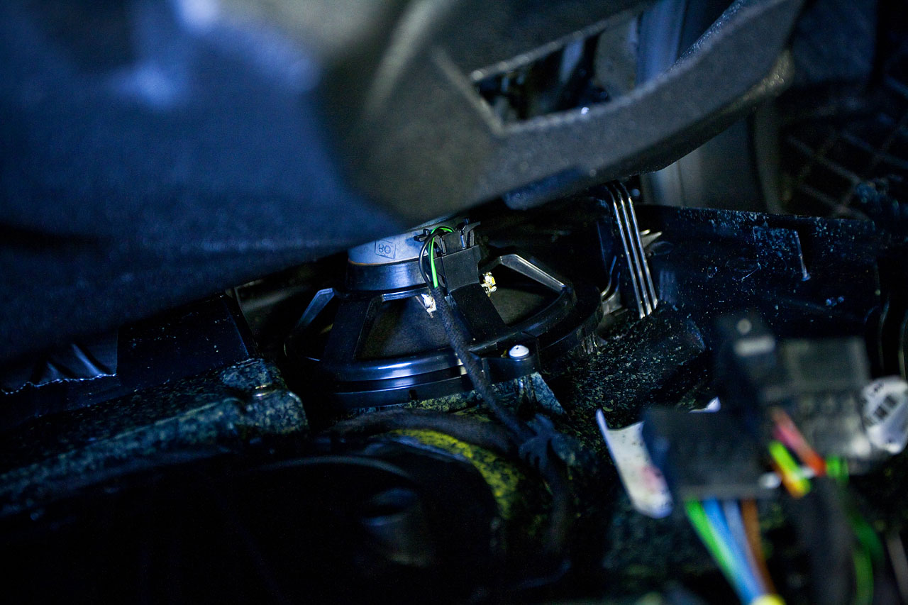

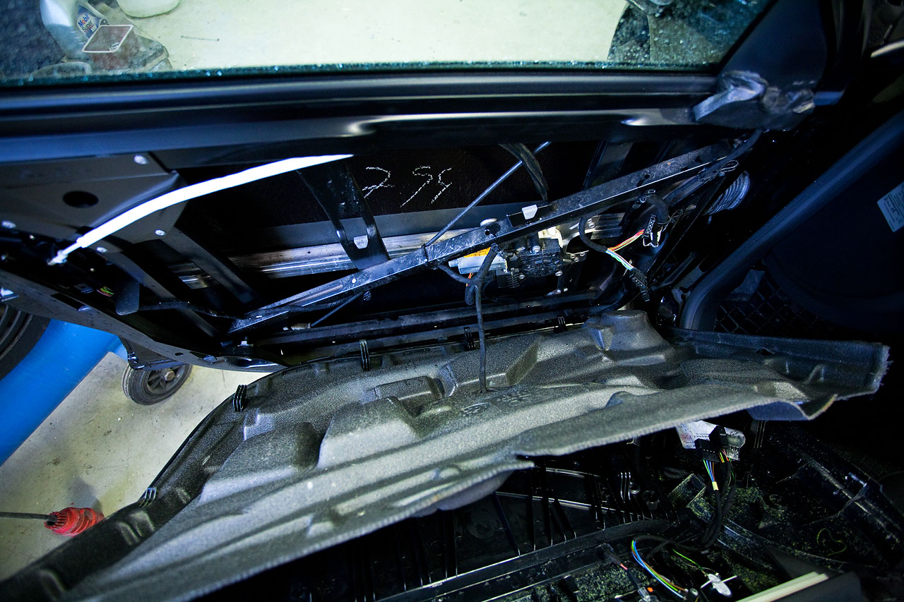

CFM Skrevet 19. august 2010 Forfatter Skrevet 19. august 2010 Å tette hele døren tror jeg muligens vil bli et lite problem da høyttaleren sitter fast i dørpanelet. Det er jo en slags original støydempingsmatte, men jeg tviler på at den hjelper til sånn rent stereomessig... Legger ved et par bilder av det her. Høyttaleren sitter skrudd rett på dørpanelet. Den burde vel helst vært skrudd direkte på selve døren?

nahojdat Skrevet 19. august 2010 Skrevet 19. august 2010 Ja, men så bilde nr 2 hos deg nå (viste ikke her tidligere). Det er jo nesten ikke dør på den bilen så tror nok du må bruke originalt feste. Jeg ville forsterket så mye som mulig på dørtrekket (treplater og demping)..
