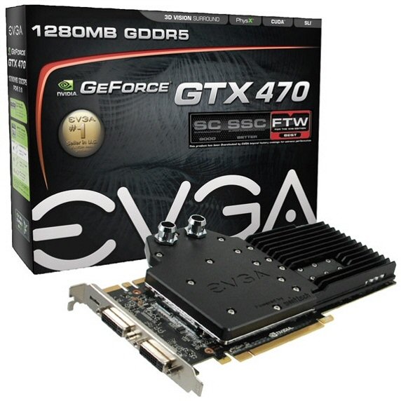

Syar-2003 Skrevet 18. august 2010 Skrevet 18. august 2010 Hadde det ikke vært smartere å kjøpe et grafikk kort "med" fabrikk montert vannkjølings blokk. Eks: (vet det er 470 , men ...)
vhaarr Skrevet 18. august 2010 Forfatter Skrevet 18. august 2010 Hadde det ikke vært smartere å kjøpe et grafikk kort "med" fabrikk montert vannkjølings blokk. Smartere på noen vis, kanskje, men ikke om du er interresert i å lære mest mulig med prosjektet Uansett så er det bare 460 jeg vil ha. Takk for tipset!
