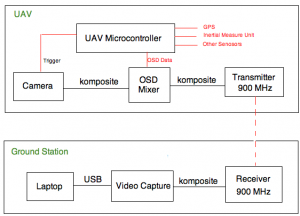

Et speilreflex blir for tungt, derfor blir det enten et superzoom eller et kompaktkamera.
Kameraet må ha mulighet for å sende ut "live view" via kompositt.
Composite out fra kamerat blir sendt til en "bakkestasjon", via en radiolink. Dette må fungere både i video og bildemodus. Fordi jeg gjerne vil se hva jeg tar bilde av, og det er også lettere å styre dronen i "first person view"..

La merke til at du har tegnet inn 900MHz video TX på skjemaet ditt der. Det kan du ikke bruke i Norge, her er i utgangspunktet 2,4GHz med 10mW sendestyrke lovlig. Det selges også utstyr for 1,2GHz, 1,3GHz, 5,8GHz og UHF, disse er ikke lovlige for videolink men uansett bedre enn å bruke 900MHz vil jeg anta. 900MHz brukes til f.eks. mobilnettet i Norge.
Uansett, jeg vil anbefale deg å lese gjennom forumet på www.fpv.no , en super informasjonskilde for folk i din situasjon. Men det visste du kanskje om nå? :)
