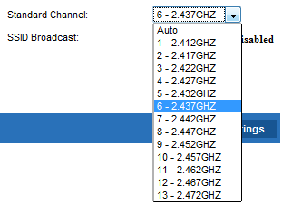

Folk fatter ikke hvordan å sette de opp sikkelig og bruke korrekt channel og styrke. Forsøk å skifte den til Channel 6, siden 1 er default har helt sikkert nabo routerne den. Channel 6 er utenfor sigalen til Channel 1.
Og ikke glem å skru ned signal styrken. Om du har god tale med naboene, be de skru ned styrken på routerne WiFi signal. Default her er max, noe som egentlig er unødvendig for de fleste.

Skal uansett prøve å bytte til 6, vet ikke hvordan jeg stiller ned styrke da.
