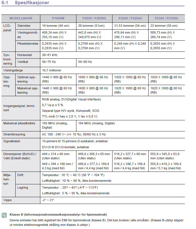

Syar-2003 Skrevet 8. august 2010 Skrevet 8. august 2010 Eksakte spesifikasjoner finner man alltid hos produsenten Spesifikasjoner klipt fra manual
Sondre Skrevet 8. august 2010 Forfatter Skrevet 8. august 2010 (endret) Den støtter nok 75Hz, men på en lavere oppløsning. Har prøvd alle oppløsninger. Eksakte spesifikasjoner finner man alltid hos produsenten Spesifikasjoner klipt fra manual Jeg ser det står max 60hz under 'oppløsning', men hva betyr det som står under 'synkronisering', for det er det som står på Komplett: "Maks synk-hastighet (V x H) 75 Hz x 81 kHz". Jeg forstod det slik at dette betydde at max hz var 75, men der har jeg visst tatt feil? Endret 8. august 2010 av Sondre
