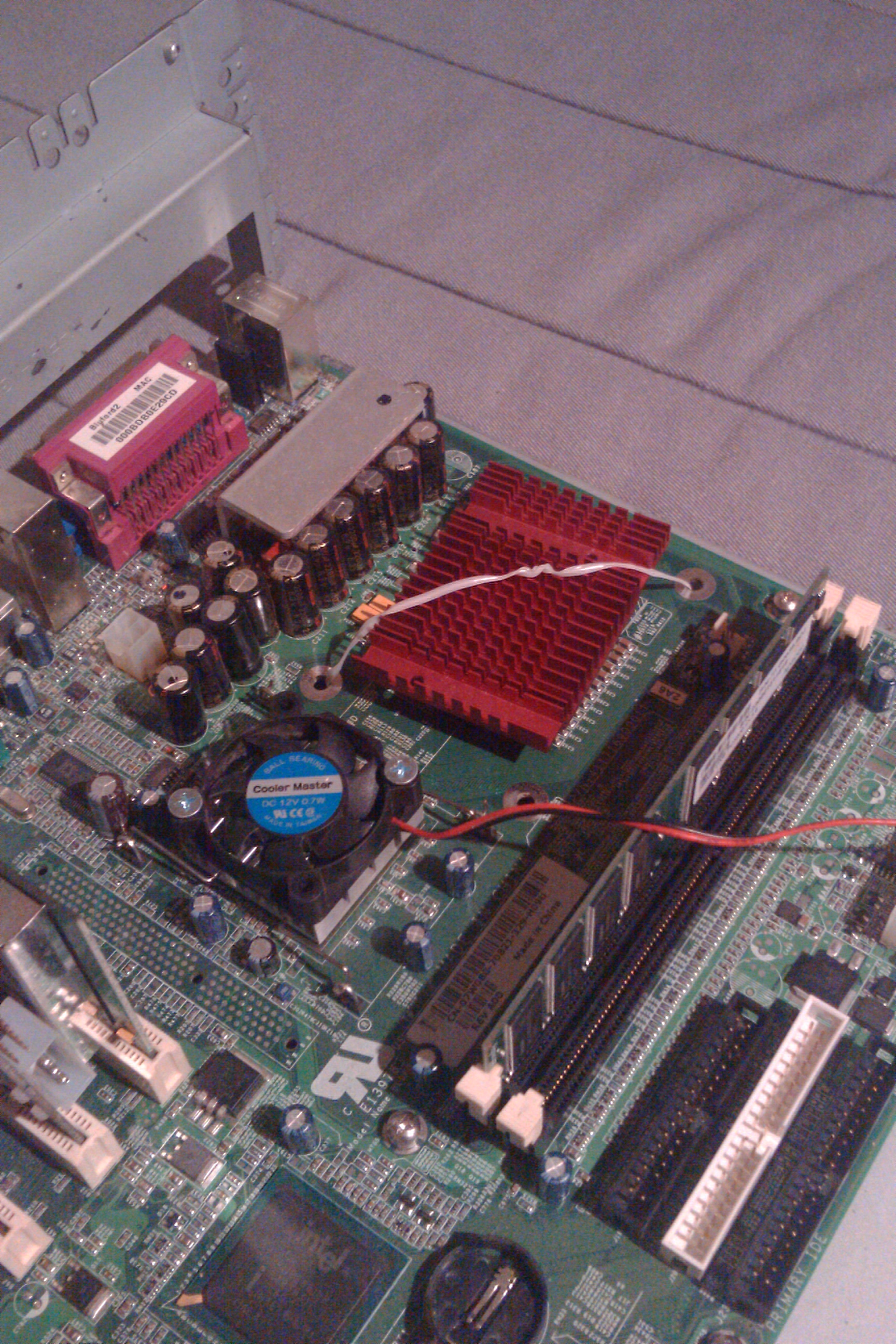

Satt denne lille GPU kjøleren på en P4 2,1ghz cpu ^^
Helt greie temps. Bruker ikke maskinen til krevende oppgaver de få gangene den har vært i gang. For øyeblikket ligger bare HK og cpu å slenger i skapet ^^

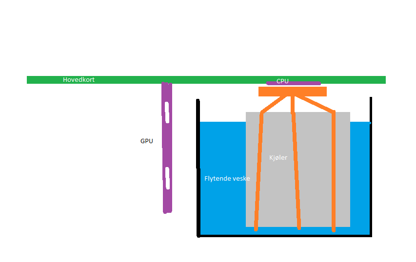

Med det samme man er inne på det, så har jeg et lite prosjekt på gang.
Har en Thermaltake Sonic tower som ikke brukes til noe fornuftig...
Tror bildet taler for seg selv.
Blir trolig at jeg bruker matolje elns som veske, ettersom vann fører til korrisjon på kjøleren (laget av kobber og alu)
Så må jeg jo også få vesken til å rotere elns, slik at man ikke får lokal oppvarming... Vifter dør jo fort under den motstanden de møter i vann/matolje. Eventuelt en vannkjølings pumpe hvor input slange og output slange ligger i vesken slik at dette roterer?
Dette ble et rotete innlegg... brainstorming fra min side ^^
Ser for meg å kunne bygge mange maskiner oppi samme veskebeholder :love:
*Bildet laget kjapt i paint for å demonstrere*
