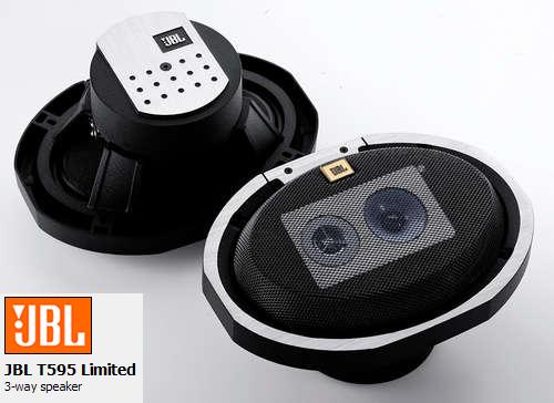

2 stk. JBL Decade T595 6*9 350 watt hver(MEGET bra høyttalere)

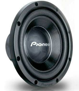

1stk. Pioneer 12" subwoofer på 400 watt RMS. Husker ikke modellnr atm, + at de er skrapet bort fra elementet.

Leste for et par timer her et innlegg av en brite som brukte 4 av disse JBL'ene, Han hadde de inne i en van, og hadde èn kasse på hver høyttaler, som var på 55 liter hver. Det passet purrrfecto mente han ^^ Jeg har ikke plass til kasser i det hele tatt, siden kalesjen legges i hatthylla, så kan ikke plassere de der... Noen tips .. ?

55liter bessrefleks pr.stk er helt perfekt til T595 ja, og da skal porten være 10x25cm ;)
Men disse har ikke du bruk for i din bil, så konsentrer deg om et skikkelig frontsett, og monter det skikkelig med demping i dørene osv, så skal du se det blir bra...

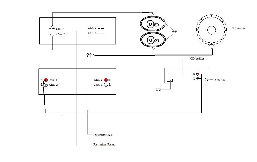

Og nå: Jeg har laget et meget detaljert bilde i det avanserte programmet paint=) Spørsmålet er; Kan jeg koble til subwoofer når jeg kun har ÈN RCA-utgang(et par) og forsterkeren har to innganger?
Eh, hvis jeg kobler en sånn på spilleren er jeg jo nede i èn plugg. Se på bildet en gang til. Jeg lurer på om jeg må ha 2 stk utganger fra cd-spilleren for å kunne bruke både 6*9ere og subwooferen. Hvis den kabelen der hadde hatt 2 hunner og en hann, kunne jeg ha brukt to stk å koblet fra cd-spilleren=4 RCA-utganger fra spilleren.
EDIT: Du mener kanskje 2 stk. Y-ledd med to hunner og en hann hver så jeg får tilsammen 4(2par) utganger til forsterker? Finnes det Y-ledd med to hunner/en hann?
