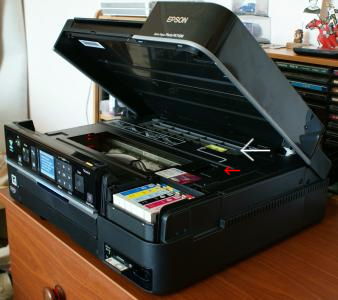

Jeg har ikke funnet noen slik bryter på min printer - det nærmeste jeg kommer er en liten gulgrønn plastsak (hvit pil på bildet) som kan festes slik at "scanneren" (det "lyset" som beveger seg over printeren) stopper og ikke får beveget seg (rød pil viser hvor den settes for å sperre). denne skal vanligvis plasseres et annet ubetydelig sted inne i printeren. Denne har jeg prøvd å ta ut, sette på slik at den "sperrer" scanneren, og satt på stedet den skal settes.
(beklager lite og uoversiktlig bilde, lånt fra google)
Som sagt, dette hjelper ikke. Men det virker som om problemet er at den saken som beveger "lyset" på scanneren frem og tilbake ikke vil røre på seg, at den sitter fast på en eller annen måte. Vanligvis vil kanskje lyset på scanneren gå frem og tilbake en gang, men nå prøver den bare å røre på seg et par ganger og kommer ikke lengre enn ca en cm før den går tilbake til startposisjon og feilmeldingen om en scannerfeil kommer. forskjellen når jeg putter den grønne saken på "sperreplassen" er at feilmeldingen om en skannerfeil kommer umiddelbart når jeg skrur på printeren.
