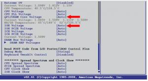

YojimboVII Skrevet 24. juli 2010 Skrevet 24. juli 2010 (endret) Jeg har problemer med at pcn kan fryse i forskjellige spill og har lest om en mulig fiks som er å gjøre om på ram voltage og timings i bios. Min ram er CORSAIR 6GB DDR3 XMS3 INTEL I7 9XX PC12800 1600MHZ CL9 (3X2GB) 3 ram brikker med 2gb på hver, sitter i riktige slots på mitt asus rampage 3 extreme hovedkort. I compatible lista til hovedkort manualen står det TR3X6G1600C9 så det passe. Har et par spørsmål her. 1. På den fysiske rammen står det TR3X6G1600C9 men i CPU-Z og EVEREST står det CM3X2G1600C9. Er dette riktig? Jeg kan ikke finne noe sted på corsair sine sider ram med nummeret CM3X2G1600C9. 2. EVEREST viser også at rammen sin hastighet kjører på 1066mhz men det skal jo vøøre 1600mhz? 3. CPU-Z viser også CAS Latency som 8.0 clocks men det skal vel her også være 9.0? Hvis noen kunne sett på screenshots og se på det jeg viser piler til hadde vært fint. Se også på alt annet som står der og se om alt annet stemmer eller ikke. Takk. Endret 24. juli 2010 av YojimboVII

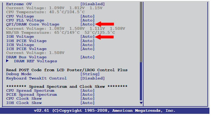

Syar-2003 Skrevet 30. juli 2010 Skrevet 30. juli 2010 (endret) La volten på dram stå som den er (1.65v). Manglende cpu-memory controller stabilitet ved bruk av Trippel-Kit 1600mhz og oppover sies rundt i forumer at kan oppnås ved å justere/bumpe på QPI/VTT og IOH spenningene. Hvis du fremdeles har problemer i f.eks BC2 og skal kjøre høy minne frekvens som du gjør nå løser mange dette med å justere opp QPI/VTT voltage et knepp , også justere på IOH voltage om nødvendig . Endre QPI/VTT fra Auto til noe i området 1.30v - 1.35v , og IOH voltage fra auto til noe i området 1.20v - 1.26v. Begge disse spenningsnivåene jeg nevner er "safe" verdier og innenfor Intel spec. Endret 30. juli 2010 av syar2003
YojimboVII Skrevet 30. juli 2010 Forfatter Skrevet 30. juli 2010 (endret) Hvis jeg gjør om på QPI volt settings. Overklokker jeg cpu da? For det vil jeg ikke, vil ikke overklokke noe før vannkjølinga mi er installert. Sorry men tør ikke gjøre noe uten å være helt sikker. Jeg fikk fortsatt frys i BC2 med 1.65625V btw. Kan du gi meg noen linker eller noe som forklarer QPI og ram volt settings. Eller hvis du kan forklare for en "volt noob?" som meg. Endret 30. juli 2010 av YojimboVII
Syar-2003 Skrevet 30. juli 2010 Skrevet 30. juli 2010 (endret) Du overklokker ikke CPUens frekvens med å sette spenningene fixed til manuelle verdier innenfor Intel cpu i7 930 spec. Først når du øker BCLK som overklokkingen av CPUens frekvens starter. Minne kontrolleren til et i7 system er ikke på hovedkortet men innebygd på cpu. Ofisiell minne støtte er 1066/1333. For å få stabilisert 1600 minne kan man være nødt til å tweake litt på settings som påvirker minnekontrolleren. Hovedkort produsentene støtter minne med høyere frekvens enn 1066/1333 på selve hovedkortene og dens BIOS. Men Intels cpu støtter det kun "uoffisielt" og her kommer tweakingen inn. Finns mange OC guider for i7 du kan google opp. ( Eks : http://www.google.no/webhp?hl=no#q=asus+rampage+ii+extreme+overclocking+guide&hl=no&prmd=df&ei=FFFTTOWFLZCjOPmeyZ4O&start=10&sa=N&fp=6ad171ebef56d225 ) Det er bare å ta for seg steg 1 i en overklokkings guide da første steget alltid er å maxe ut memory speed og timings (føre selve cpu OCing foretas). Det er kun dette steg 1 som tydligvis er av interesse for deg. Men som sagt ingen cpu,hovekort,minne-moduler et 100% like så man kan ikke slavisk følge en guide - men må prøve seg frem på egenhånd. Noe av problemet ditt har vi fått på track - nemlig DDR kjørenes med XMP settingsene på 1600mhz. Det er kun dette som er målet . Problemet nå er at det er ustabilt. Og uten å "overklokke" cpu - anbefaler jeg kun at du justerer på volten til QPI-DRAM og IOH fra Auto til en fixed akseptabel verdi som er "godkjent av Intel" . Nothing more - nothing less . Endret 30. juli 2010 av syar2003

YojimboVII Skrevet 31. juli 2010 Forfatter Skrevet 31. juli 2010 Var inne i BIOS og så på settings. Etter jeg velger XMP og Profile 1 står ram speed på 1600mhz som er riktig, jeg så også på de andre settings'ene som du sa jeg skulle se på. Det her viste bios etter jeg velger XMP og profile 1. DRAM BUS VOLTAGE: 1.65625 - Riktig QPI/DRAM CORE VOLTAGE: 1.35000 - Riktig? I0H VOLTAGE: Auto (1.164) - Bytte fra auto til? I0H PCIE VOLTAGE Auto (1.508) - Bare la denne være? Har bare lest at noen har fikset frysing i diverse spill med og gjøre om på ram voltage osv men kan hende BC2 har et helt annet problem men prøver likevel.
