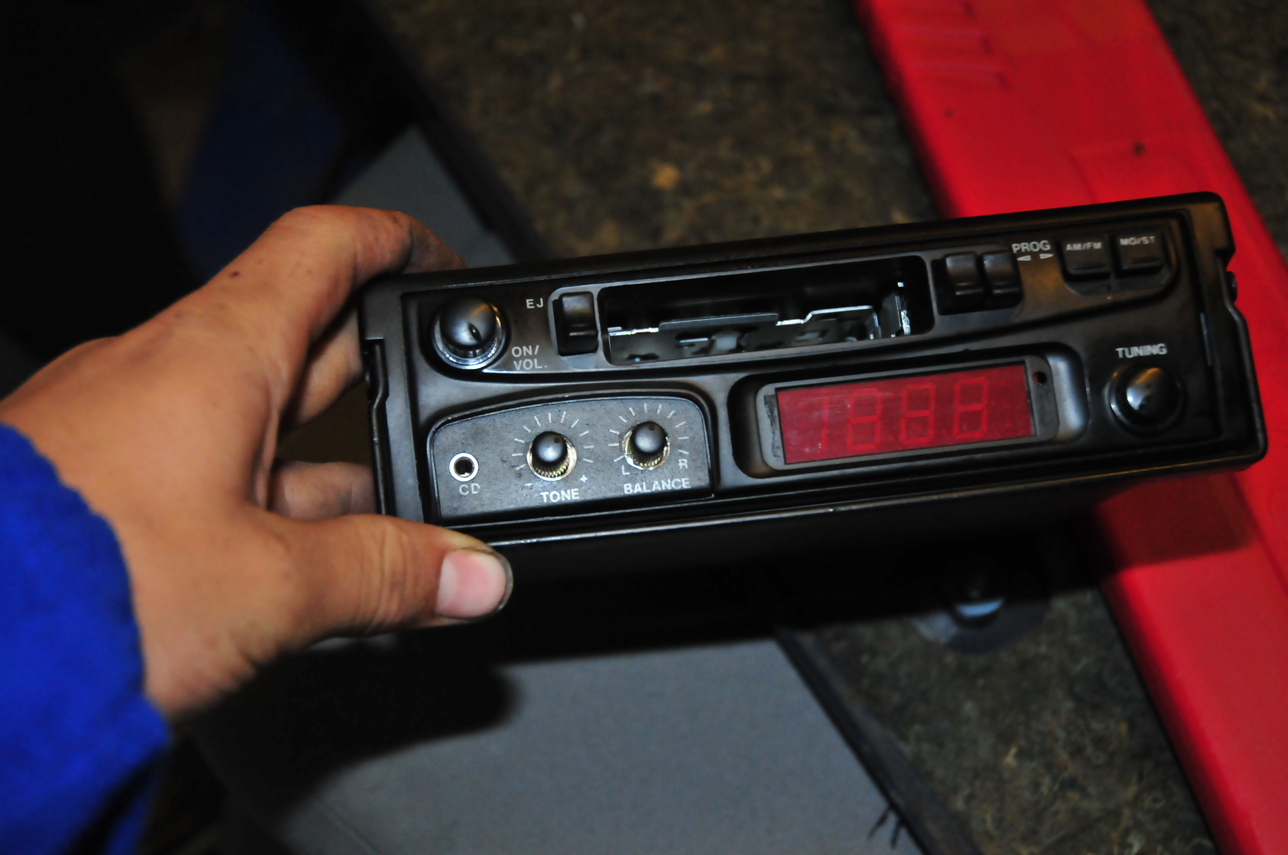

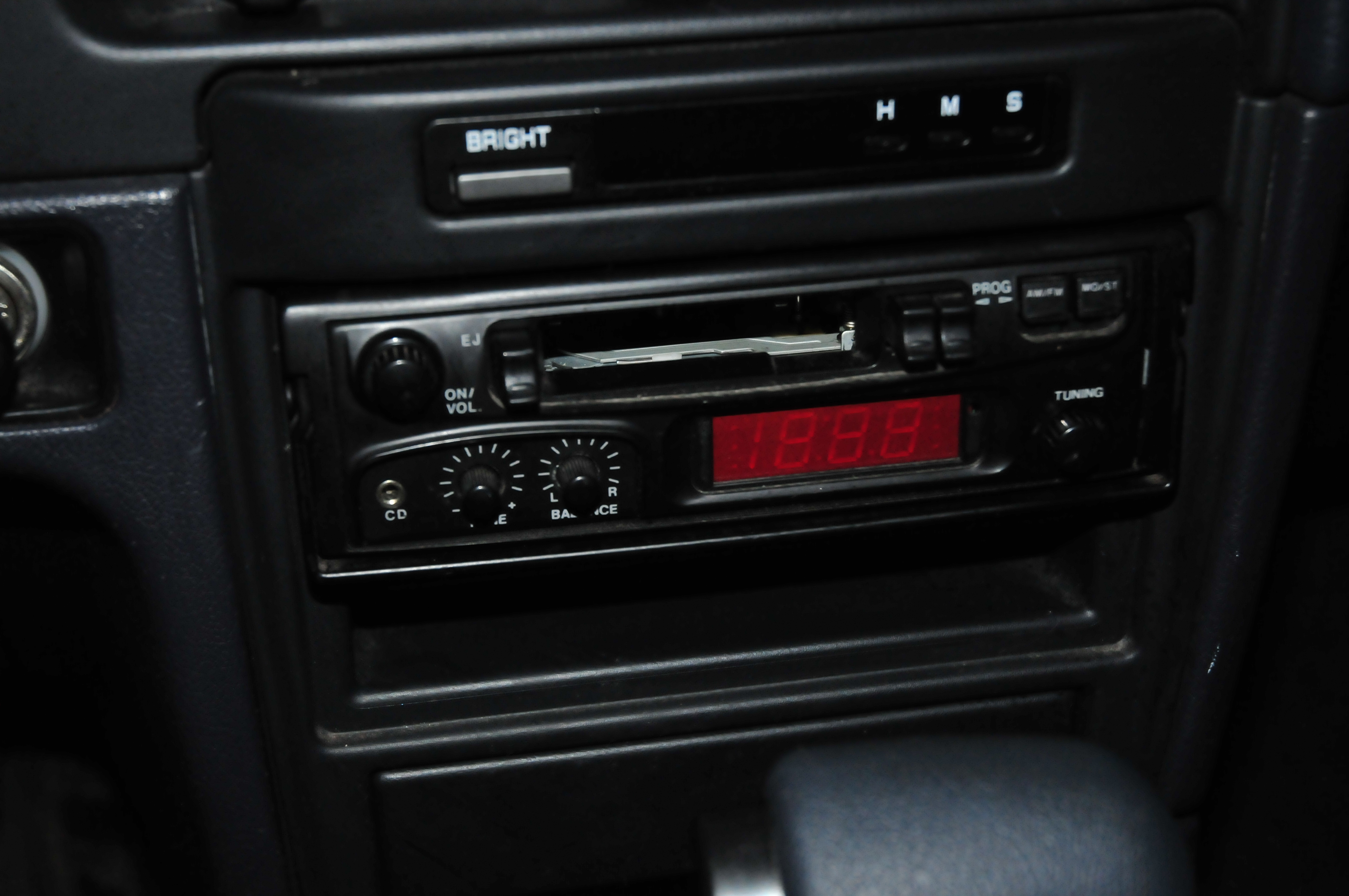

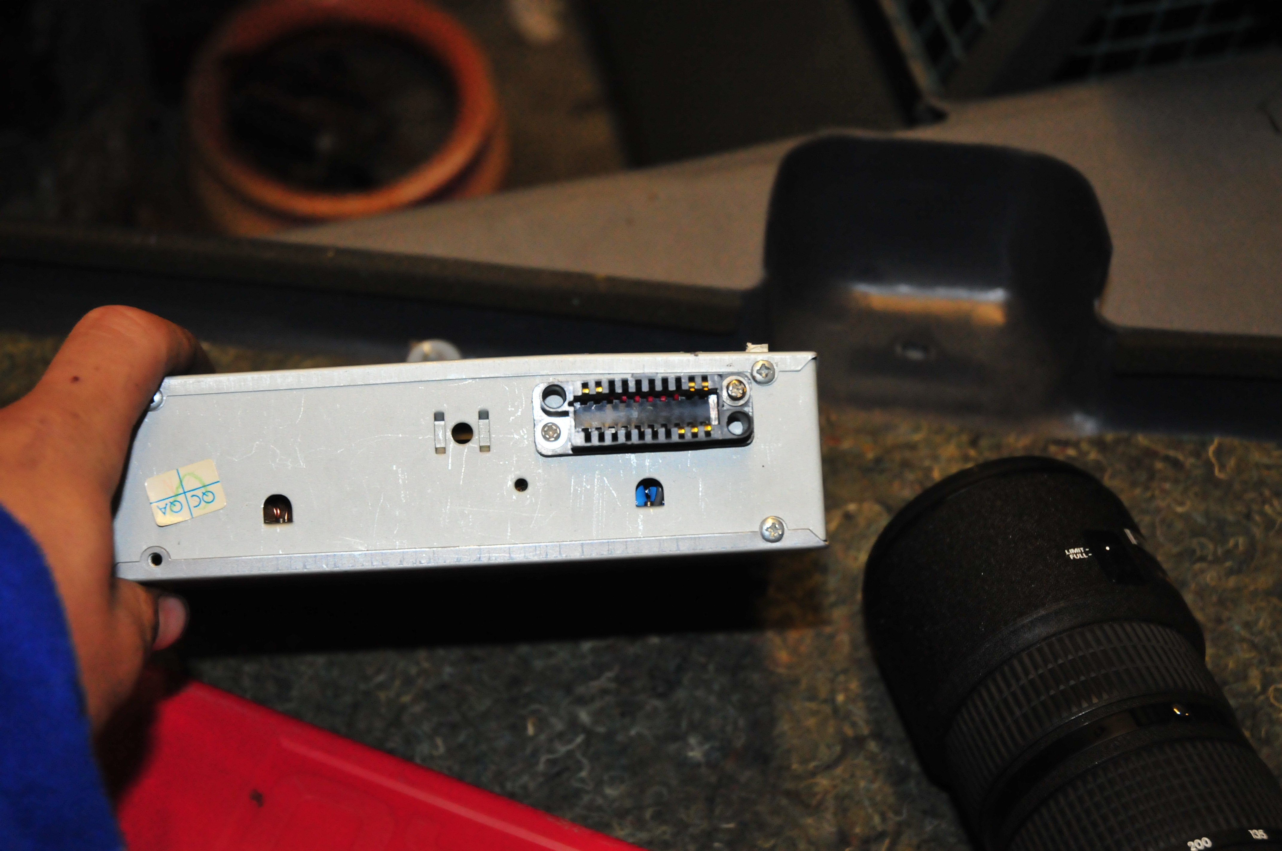

transmedia.no Skrevet 22. juli 2010 Skrevet 22. juli 2010 har en gammel yamaha radio som ligner mer en 5, 25" harddisk, og den har en kobling bakerst på venstre side, er det noe alle biler har som standard, eller er det bare bilen min som er så gammel at jeg må gjøre noen radikale endringer?? Den koblingen bakerst på venstre side hører nok til Yamaha'en, og skal følge med denne ut av bilen... lenger inn i dashbordet sitter det nok et par kontakter, de skal du bruke videre. Nye spillere har såkalte ISO-kontakter som standard, dog tviler jeg på at du har det i din nå. Så da må den en overgangskabel til, eller du må sette på ISO-kontakter selv på avklippede kabler... tatt et bilde og legg ut, så er det enkelt å se status quo. (gjerne et bilde av fronten på spilleren også, kastes helst ikke før jeg har sett den... ) det er bare høytalere i dørene foran, og det er det den har.. Skal det ikke sitte noen oppå støtdempertårnene i bagasjerommet? så fins det noen rimelig løsning for meg, vil oppdatere høytalere (hvis det er det som lager den noe dårlige lyden) men først og fremst radioen..18 år gamle originalhøyttalere vil neppe kunne formidle lyden fra en ny spiller på en rettferdig måte... hvordan er det egentlig de radionene funker med tanke på ekstra tilkoblinger som iphone, osv.. Sjekk utstyrslista til forskjellige spillere, de fleste idag har gjerne en USB-inngang, men ikke alle støtter iPods av den grunn, og enda færre iPhone... F.eks. JVC KD-R712 har bluetooth, iPod/iPhone-støtte og det meste annet, til et par lapper: handsfree, er det noe som radioen har noe med, med tanke på at musikken skal dempes når det ringer, og at samtalen skal være på høytaleren?Om du har en ekstern handsfree, er det en såkalt MUTE-kabel som skal kobles mellom spiller og handsfree-modulen, så spilleren skjønner når det kommer en samtale og at den skal kutte volumet... finner du deg derimot en spiller med innebygget Bluetooth, ordner spilleren alt dette helt av seg. vil gjerne ha en forsterker også, hvis det bare er å koble den til den nye radioen, sammen med de gamle høytalerene. En forsterker må ha et kabelsett også, med strømkabler koblet til batteri og karosseri, signalkabler fra spilleren og høyttalerkabler til høyttalerne... så litt mer pusling med dette blir det, men resultatet blir gjerne en lydkvalitet spillerens innebygde forsterker ikke kan greie å levere. Like greit å gjøre dette samtidig med høyttalerskifte, litt perler for svin å grille originalhøyttalerne på en ekstern forsterker i mine øyne/ører... beklager den ekstremt klussete tråden... Heh... du må nok komme deg mer ut på fora bortover... skal vi se; logiske og behagelige linjeskift, ytterst få skrivefeil, stor forbokstav kun én gang riktignok, men ingen overdrevet bruk av smileys. Ellers saklig, to-the-point, rimelig komplett info om nåværende anlegg, erfaring og bilmodell, samt litt om hva man ønsker videre... jo, denne tråden er meget trygt plassert på øvre halvdel av trådtoppen, med god margin.

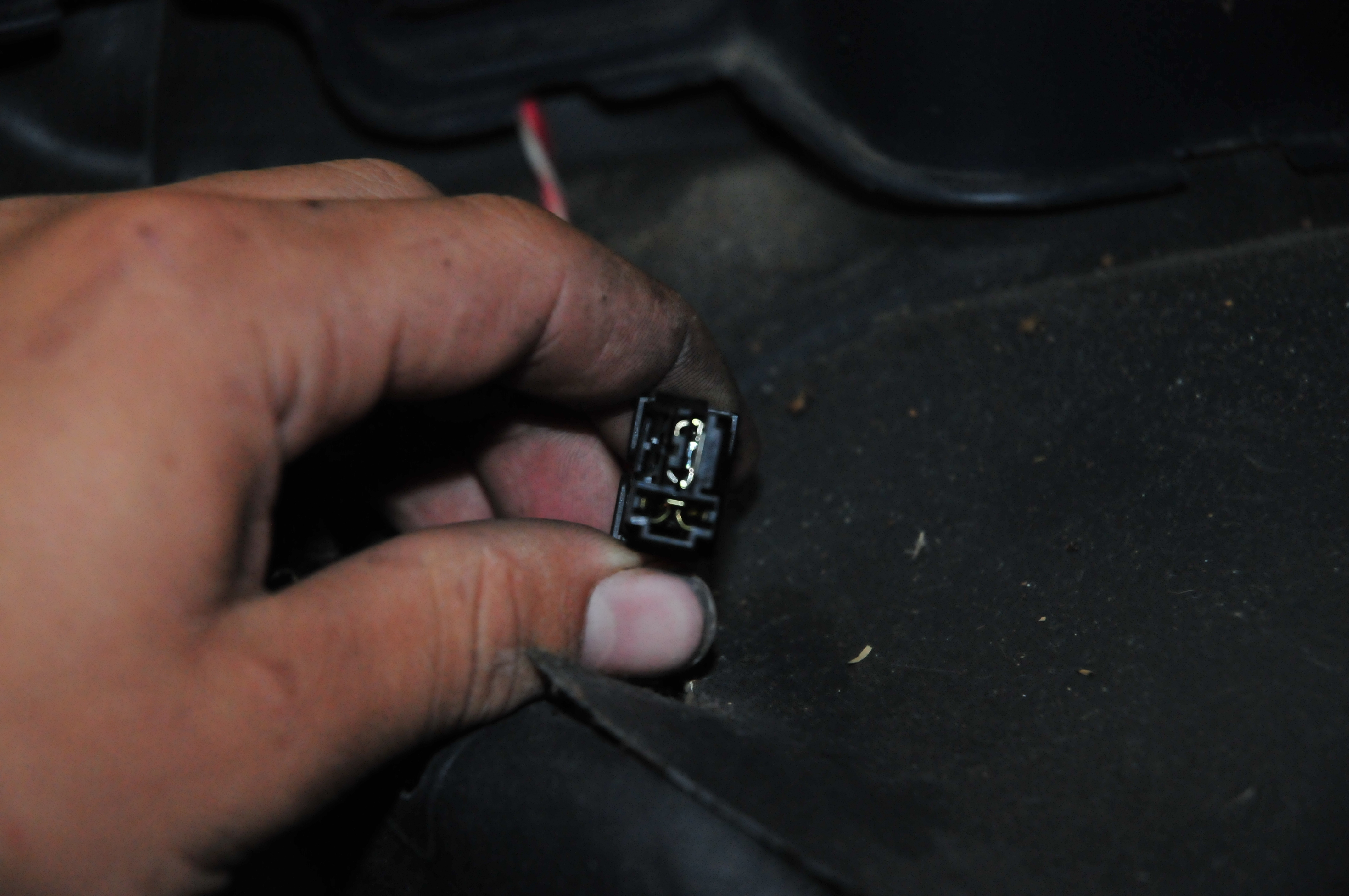

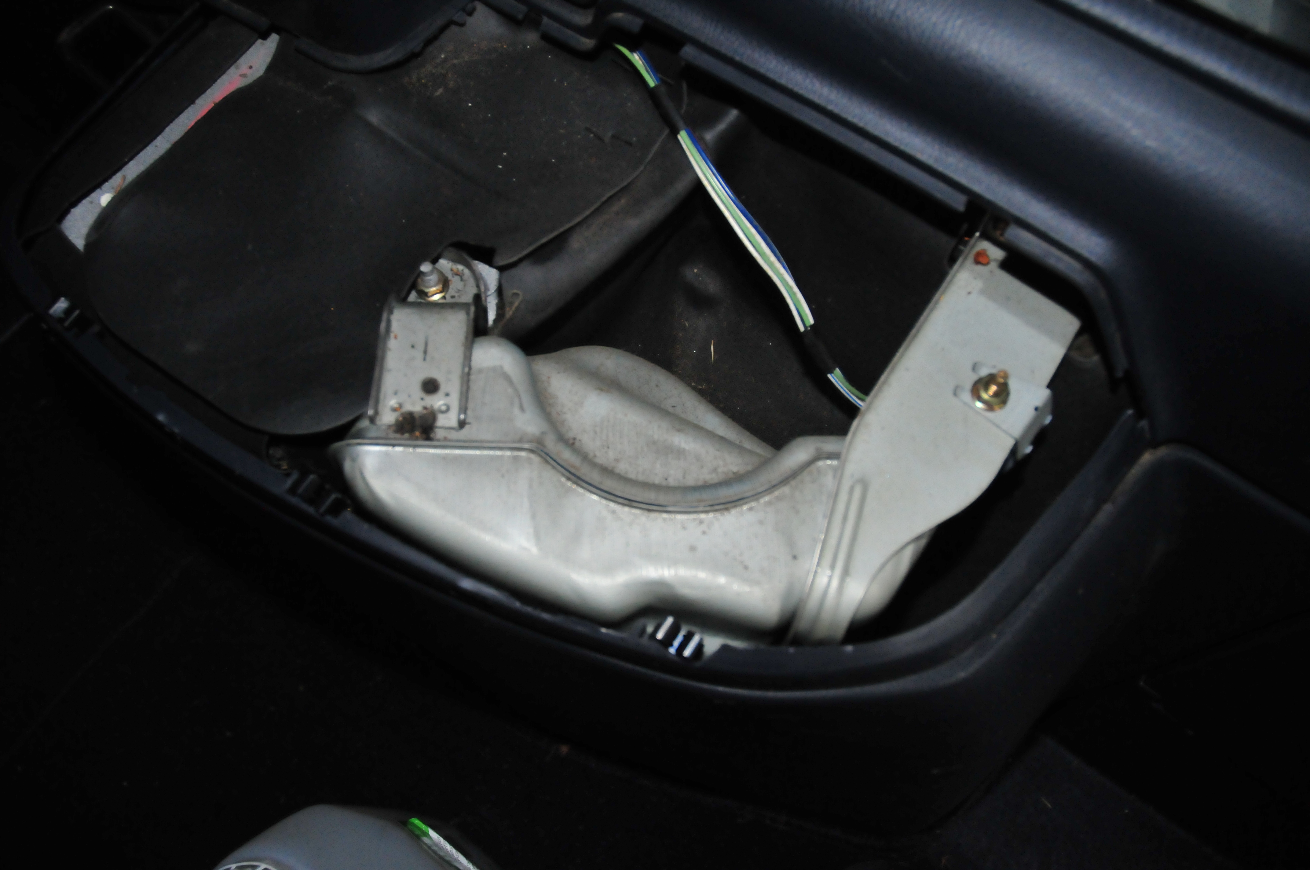

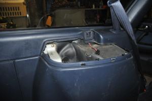

Lasse94 Skrevet 22. juli 2010 Forfatter Skrevet 22. juli 2010 (endret) Skal det ikke sitte noen oppå støtdempertårnene i bagasjerommet? jo, du har rett! Eller, det sitter iværtfall brønner til det der... ingen høytalere, på venstre side (førersideI) er det en løs ledning, men på den andre går det 3 ledninger elns til bensintanken... legger opp bilder nå om 20 min... hadde noen giddet å finne frem noen rimelige, men ganske gode høytalere samt forsterker med kasse (hvis mulig) og en ok radio med usb eller en jack som jeg kan koble iphonen til eventuelt er det mulig å koble til med ekstern handsfree, og få lyden ut fra den kabelen? Takk igjen for alle svar! Endret 22. juli 2010 av Lasse94

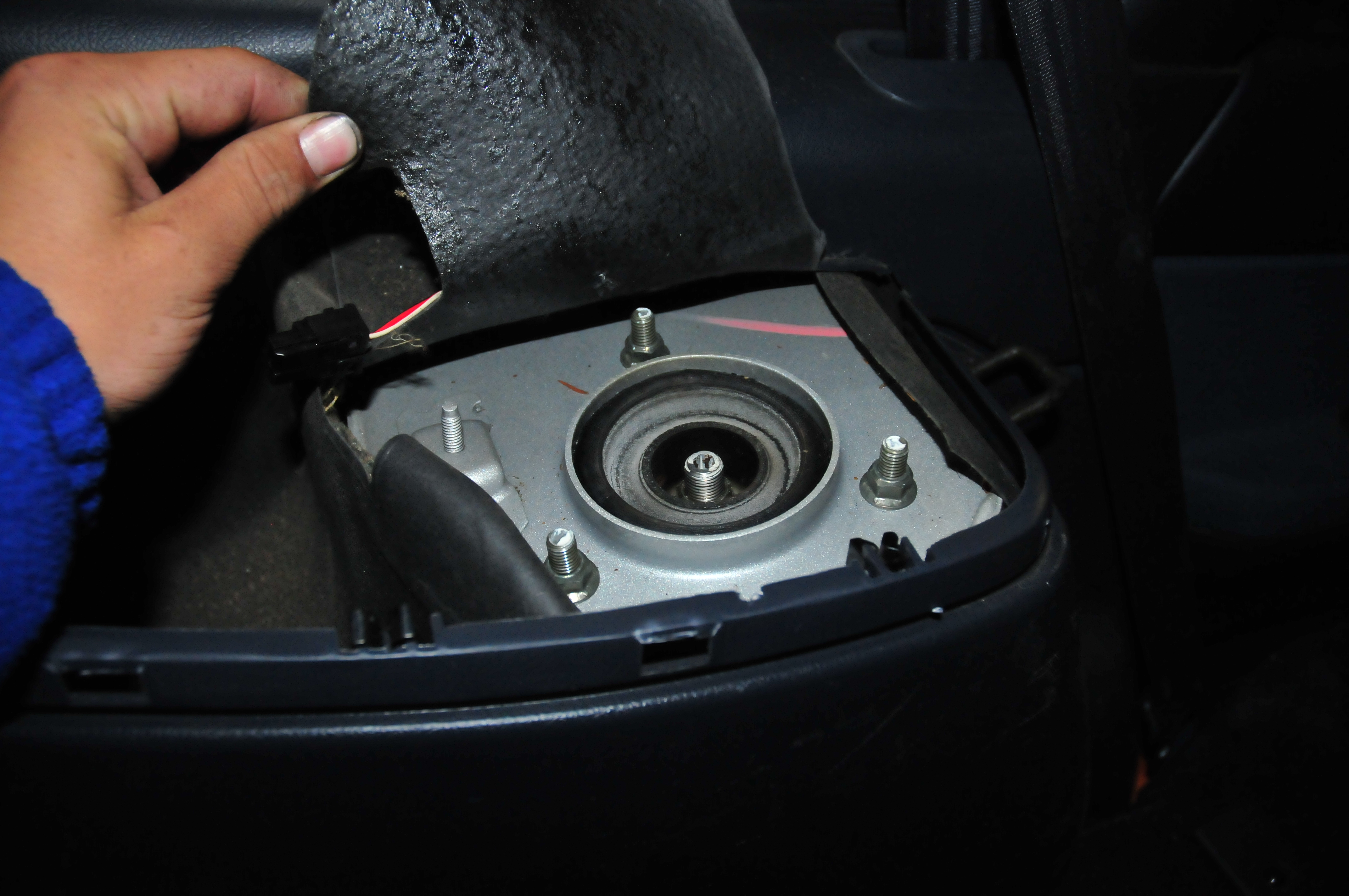

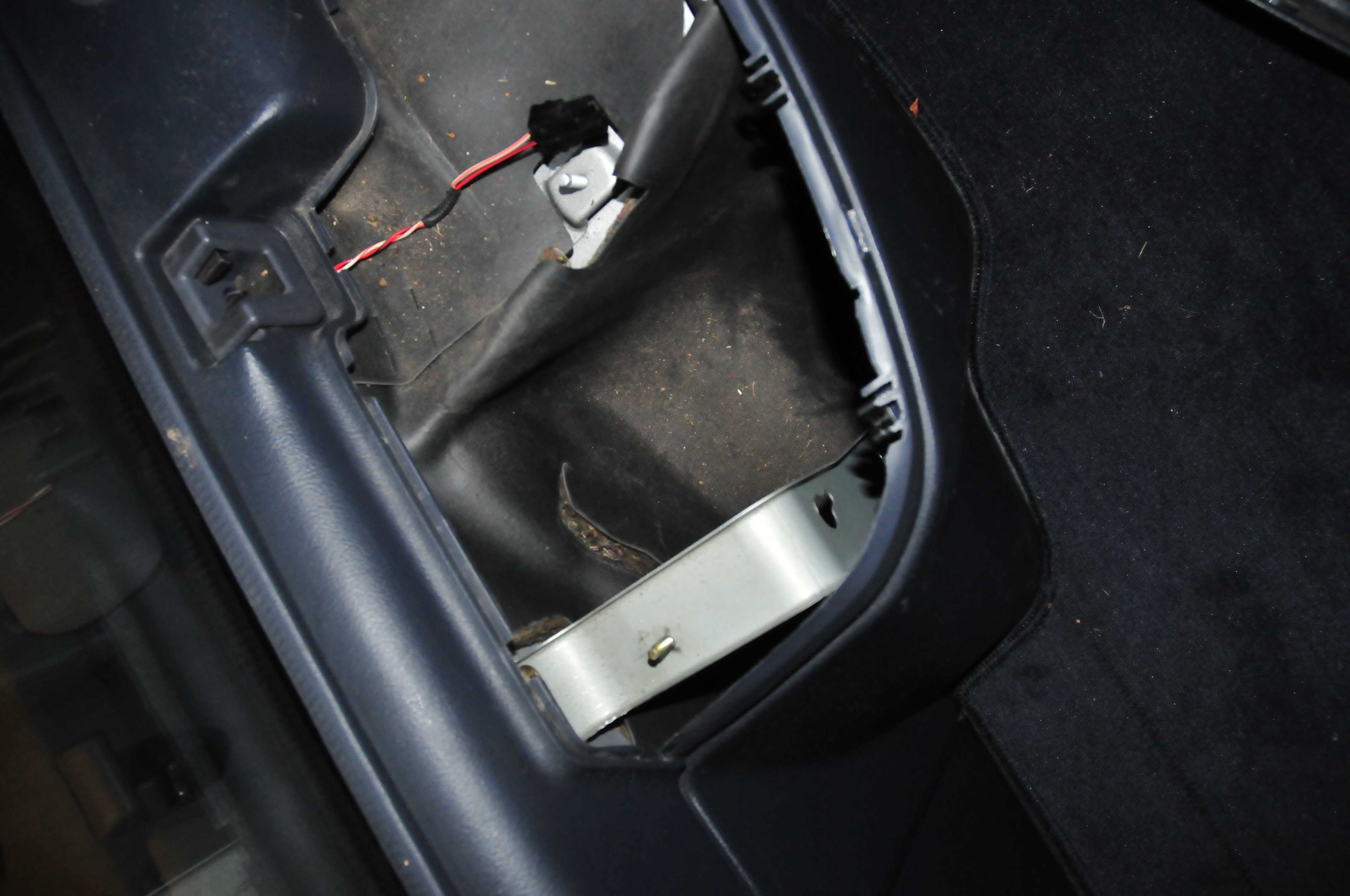

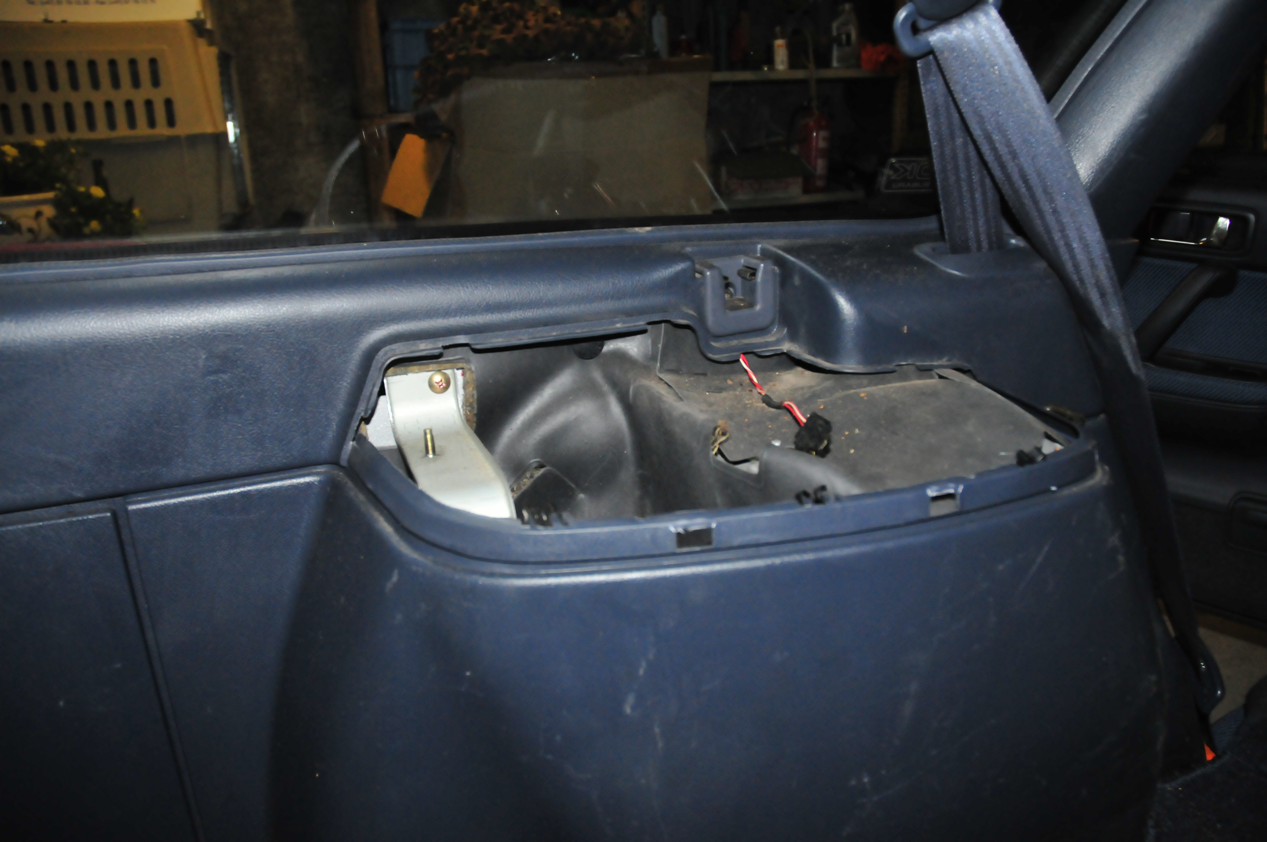

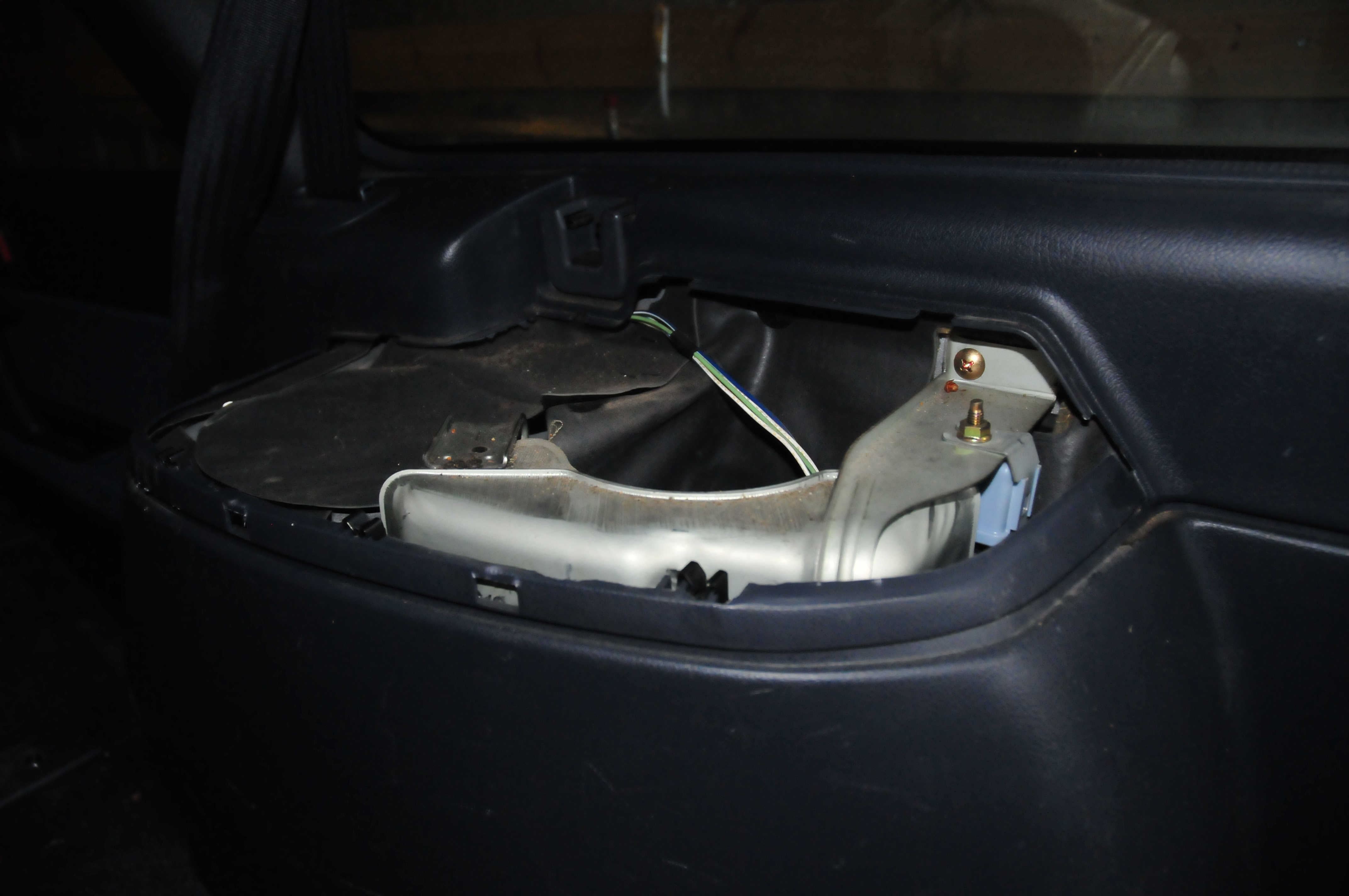

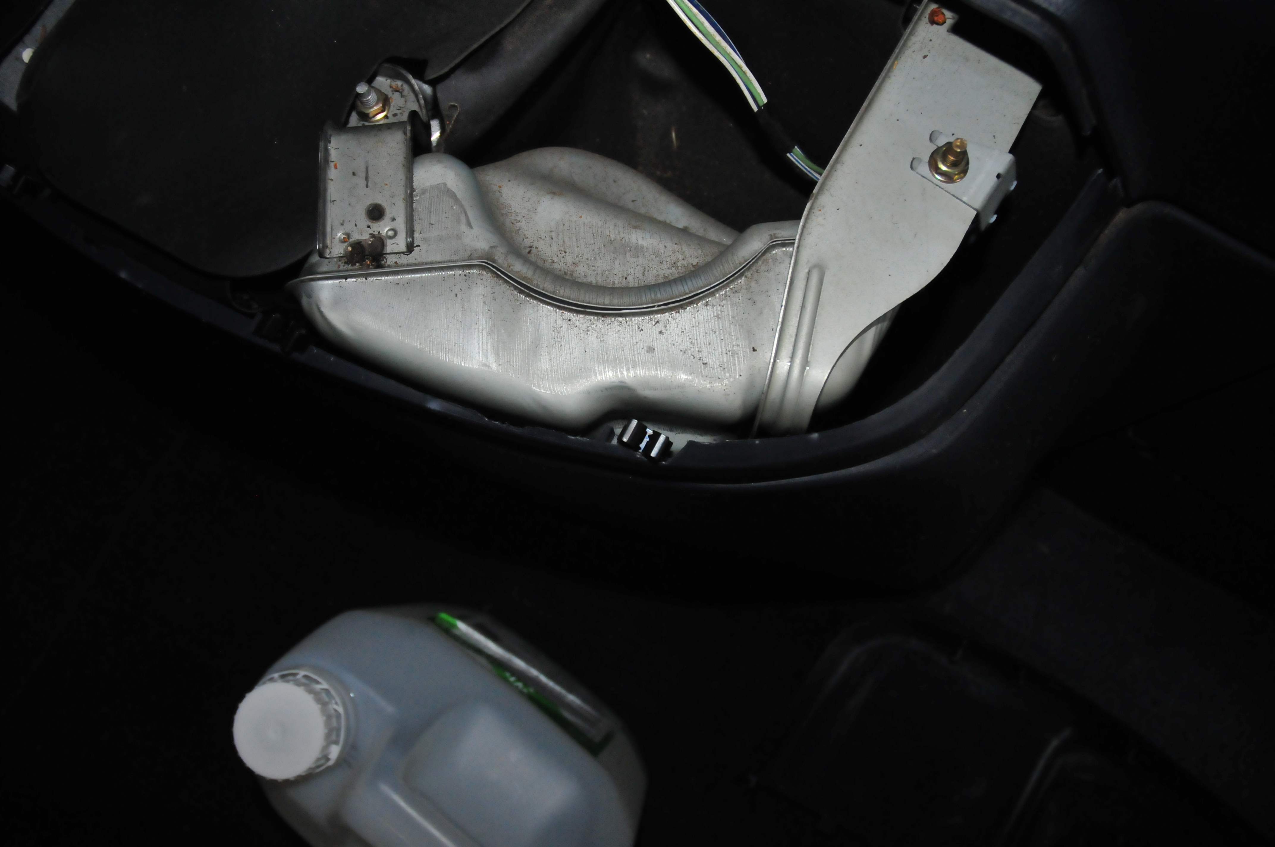

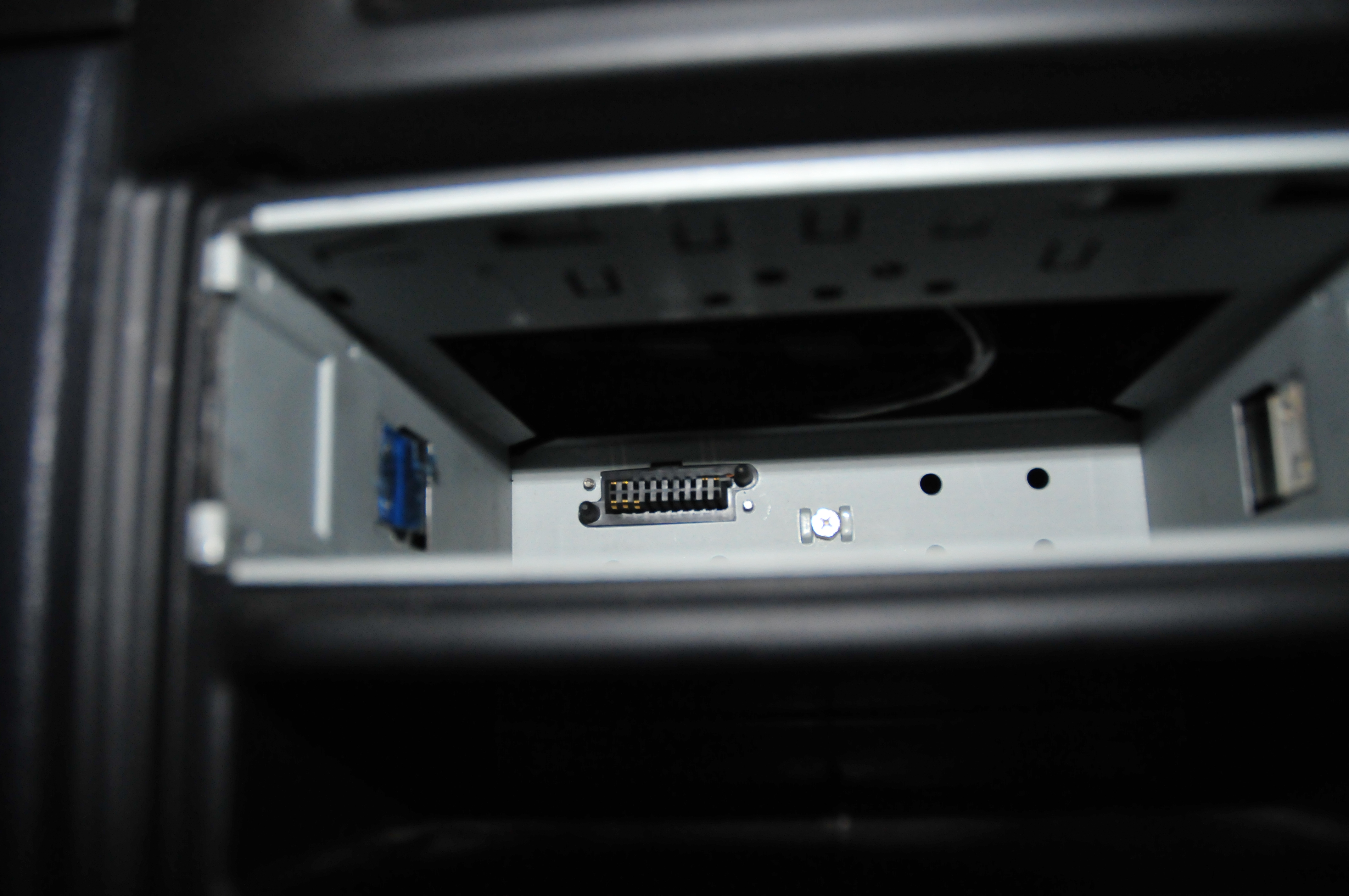

Lasse94 Skrevet 22. juli 2010 Forfatter Skrevet 22. juli 2010 (endret) her er bildene: de siste bildene er av brønnene bak, der det ikke er noen høytalere, burde jeg ha høytalere der, går det an å plassere en forsterker der, eller er det et annet sted jeg burde ha den? edit: en forsterker, det er vel ikke det samme som en subwoofer, er det vel? er det mulig å ha bassen nedi der, eller burde den være et annet smart sted jeg ikke vet om?.. Endret 22. juli 2010 av Lasse94

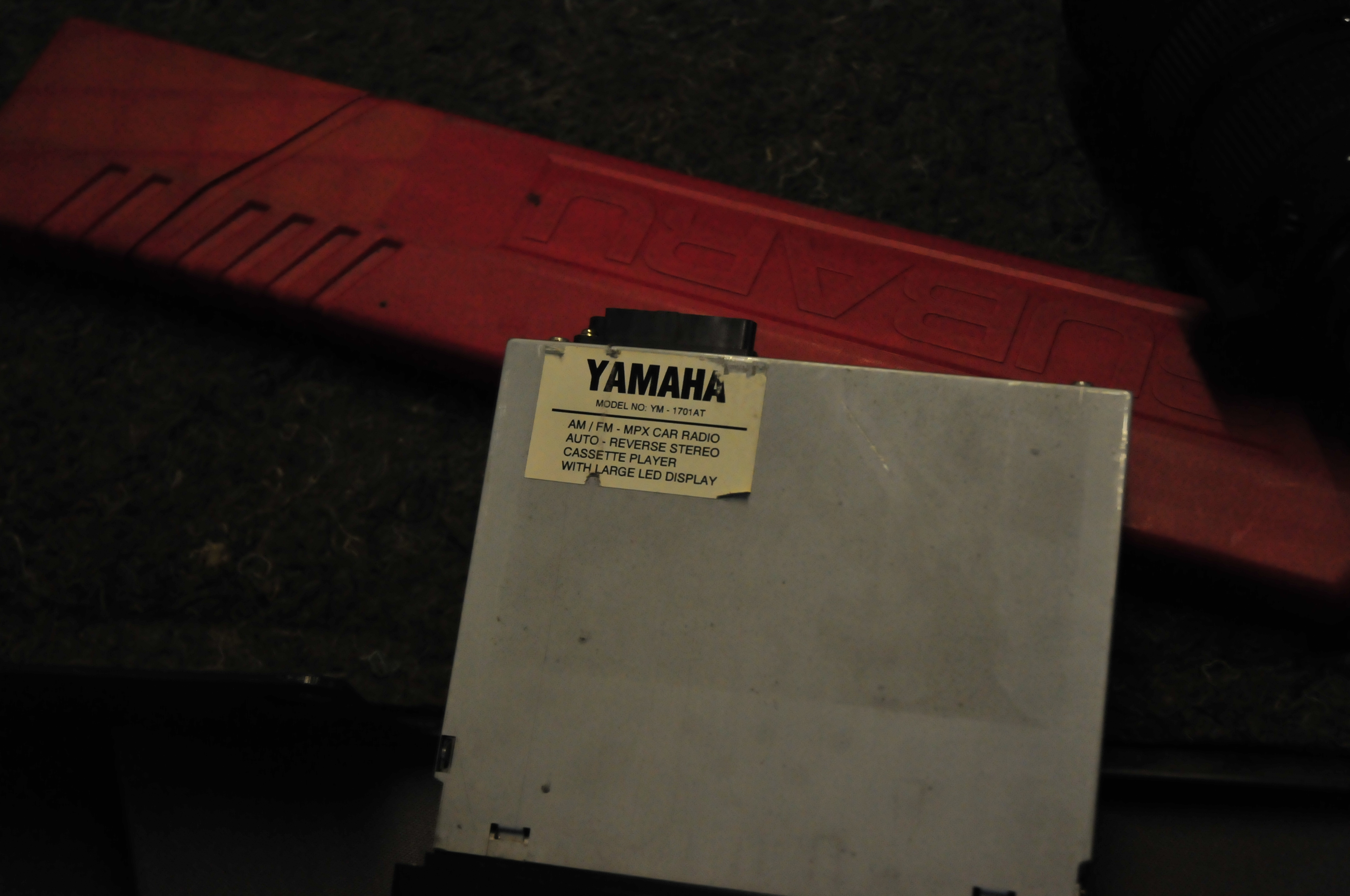

transmedia.no Skrevet 22. juli 2010 Skrevet 22. juli 2010 (endret) Yamaha'en din er av type tyverikassett; den kontakten øverst til venstre er forsåvidt en standardkontakt for dette, men 20-30 år gammel og forlengst utgått. Den metallramma som står i dashbordet hører også til Yamaha'en og skal følge med denne. Når du har tatt ut den ramma (er noen flaps oppe og nede som må bøyes tilbake igjen for å få ut ramma), så er det igjen interessant med et bilde av hvordan den er koblet sammen med ledninger fra selve bilen. Og jeg er ennå ikke fornøyd med bildet av Yamaha'en, et bilde av fronten på den mottas med takk. Høyttalere bak er ikke nødvendig nei... du har vel en grill som skal sitte oppå det du viser på bildene, men det er neppe mulig å bruke de plassene til noe annet enn smugling. Subwoofer er en høyttaler ja, som spiller sub-bass, altså de dypeste bass-frekvensene. En subwoofer trenger en separat forsterker til å drive seg, men den forsterkeren kan også sitte innebygget i basskassen (en subwoofer skal "alltid" monteres i en tilpasset kasse, dermed glir ordet subwoofer over til å bli kalt en basskasse isteden. Begrepene er gjerne litt flytende her, så ta ingenting for gitt om du skal ut på bruktmarkedet... Subwoofer: Tom kasse for subwoofer: Basskasse: Basskasse m/integrert forsterker: Forsterker: Forsterkere til subwoofer kan ordnes på flere måter; en "monoblokk" eller 1-kanals forsterker spesielt beregnet på subwoofere, eller en flerkanals forsterker hvor f.eks. to kanaler brokobles til å drive en sub på dén måten. Du har vel et stort rom til det meste av sub og forsterker under gulvet i bagasjerommet, om du dropper reservehjulet ihvertfall... Endret 22. juli 2010 av transmedia.no

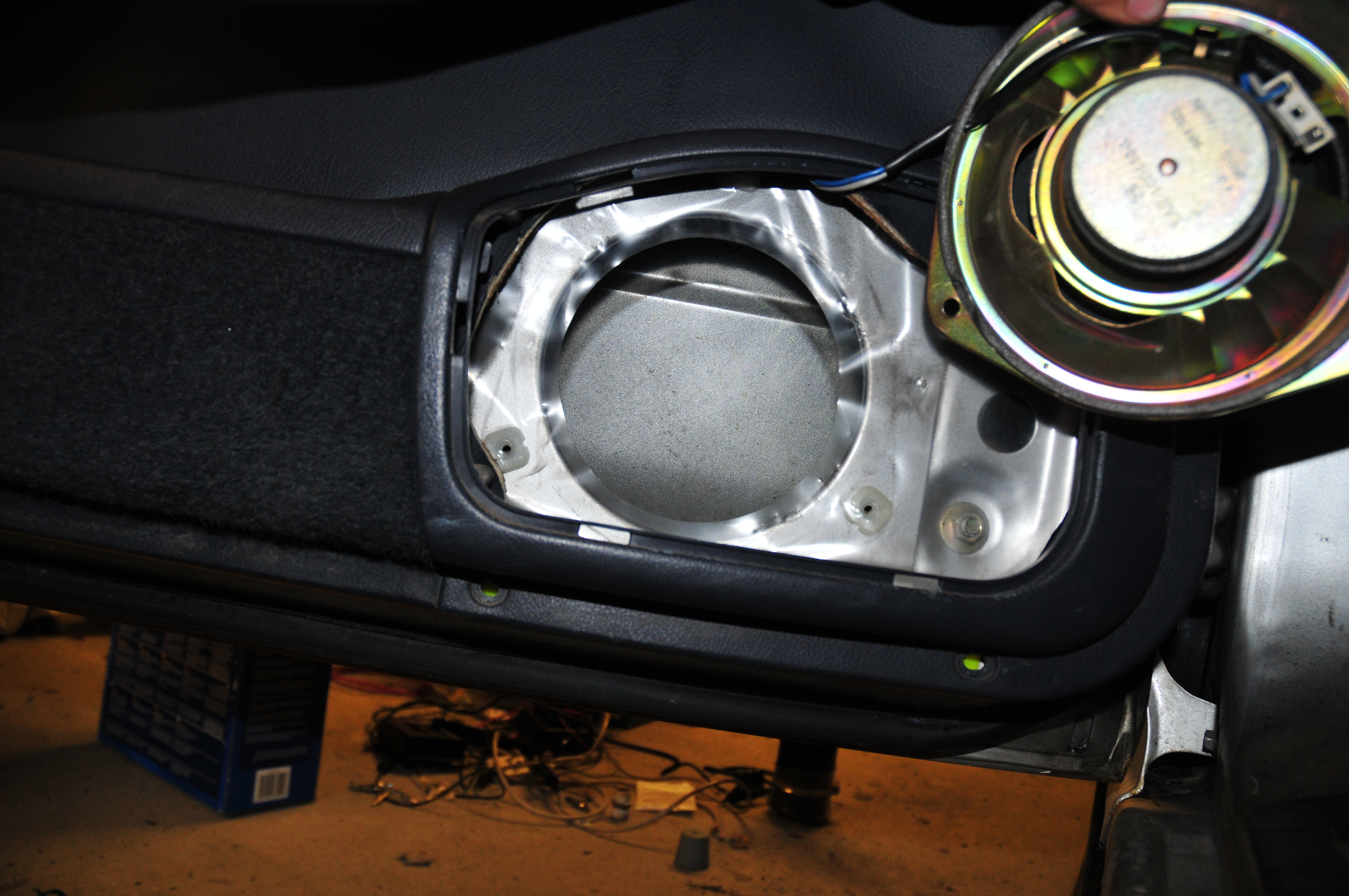

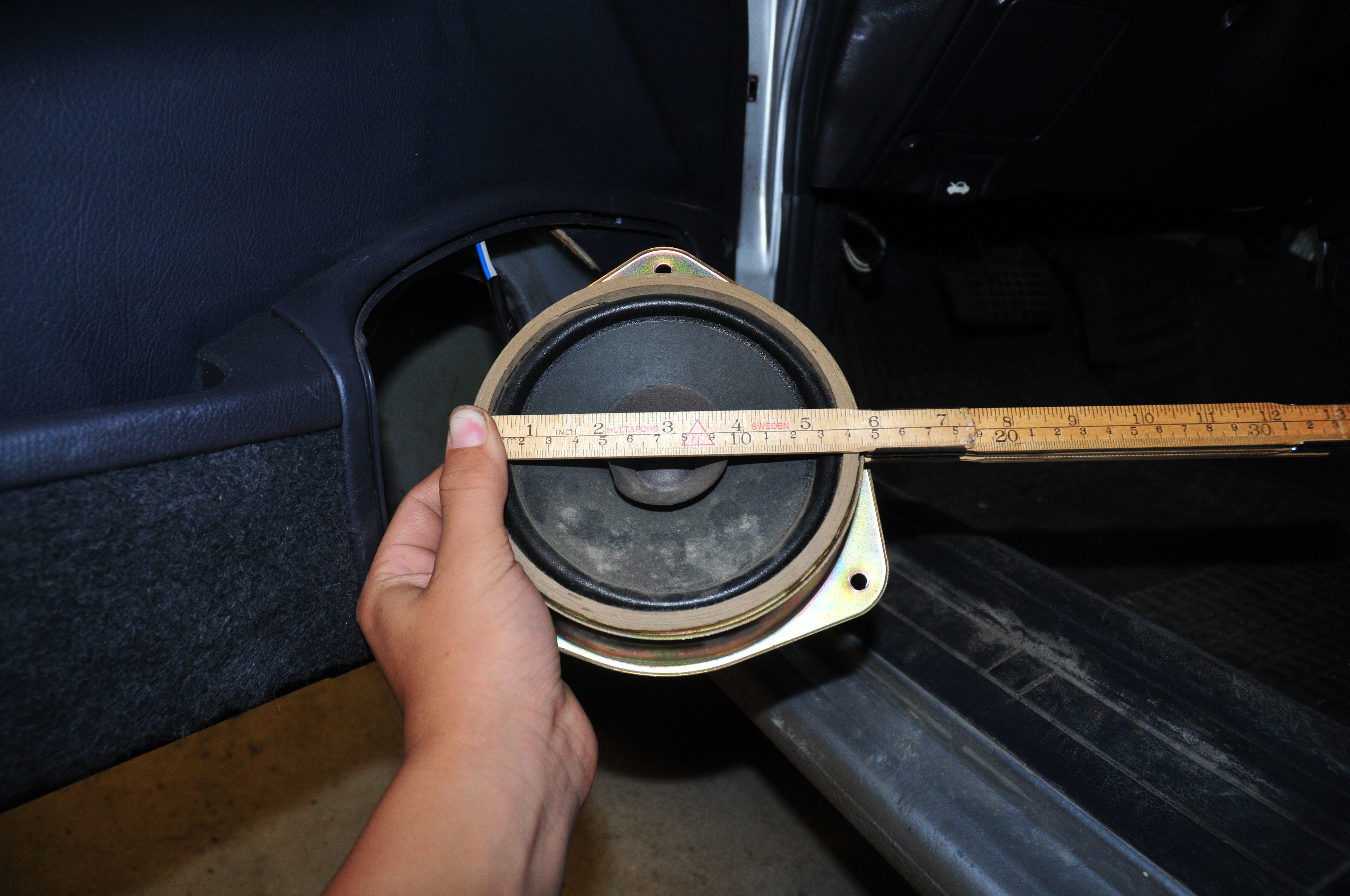

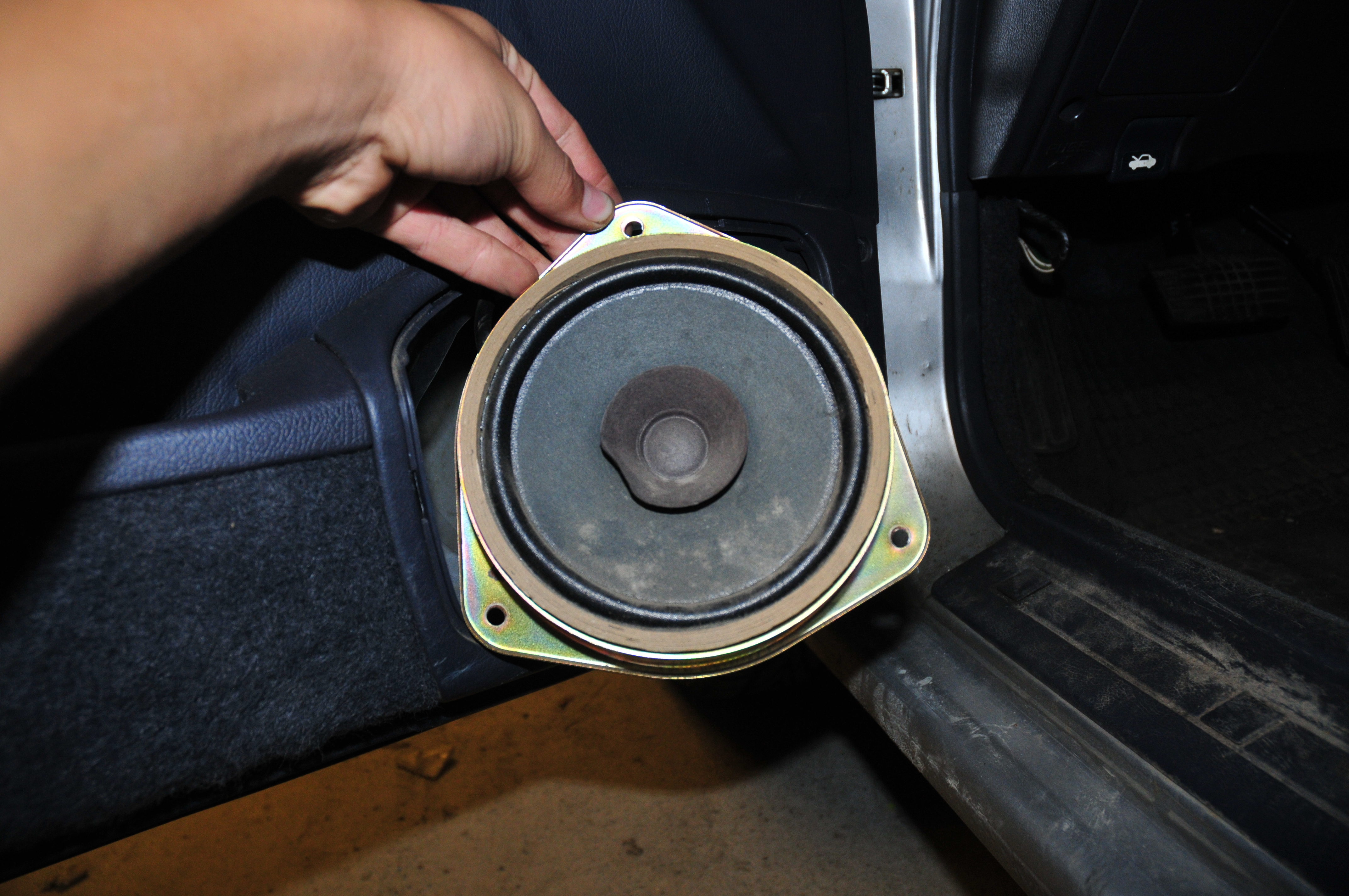

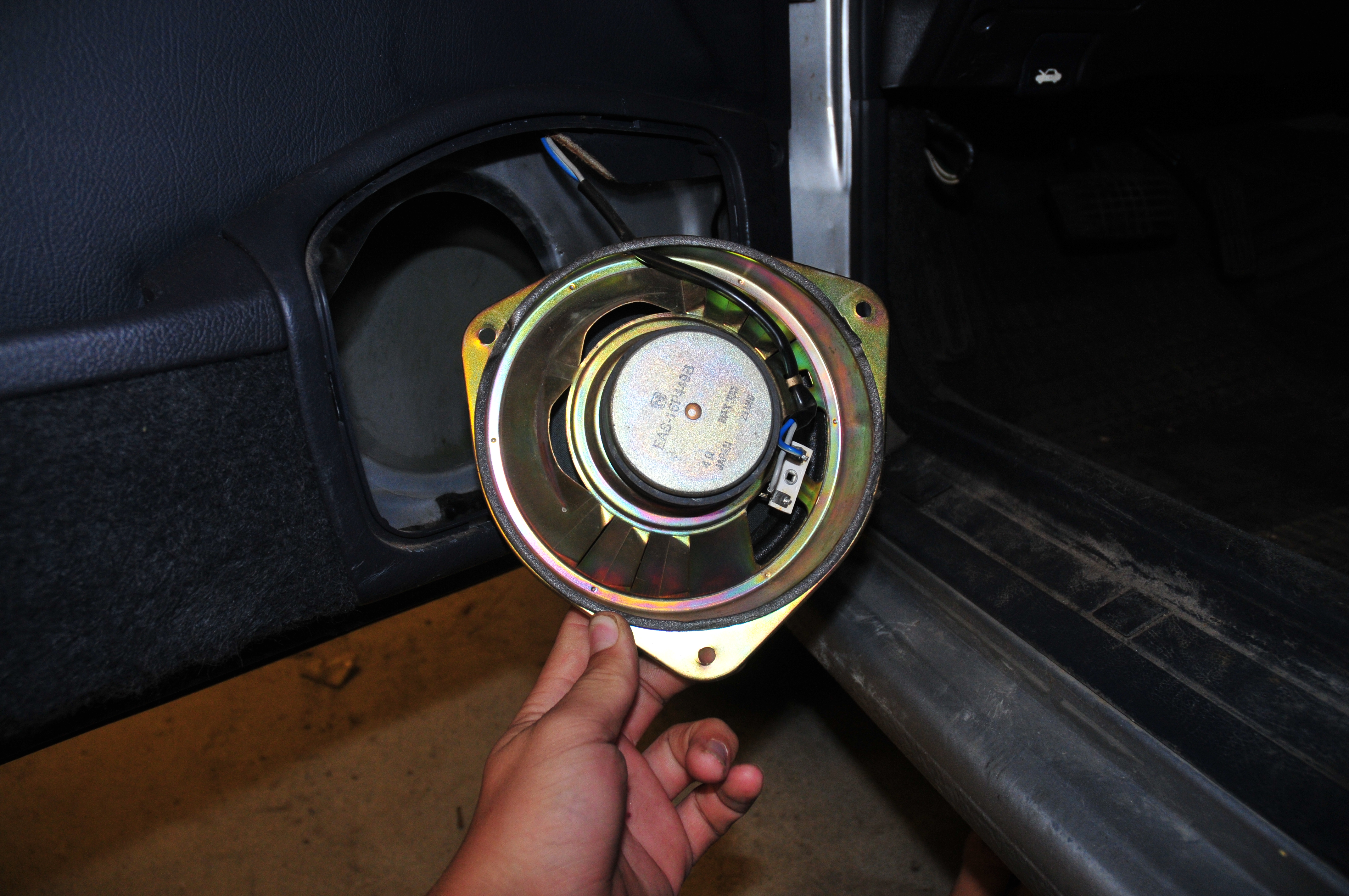

Lasse94 Skrevet 14. august 2010 Forfatter Skrevet 14. august 2010 (endret) okey, har nå fått tak i penger osv til stereoen, men nå trenger jeg hjelp til hva jeg burde gå for, får jeg har IKKE peiling på hvilken størrelse jeg skal ha på de, jeg vet jeg bare skal ha nye høytalere i dørene, og at jeg skal ha ny radio og sub. kan noen hjelpe meg? legger opp noen bilder om hvor store høytalerene i døren er og hvordan de er festet.. jeg skal ikke ha suben i hjulrommet, så må ha den et annet sted.. sikkert bare i bagasjerommet, litt hjelp? Endret 14. august 2010 av Lasse94

Lasse94 Skrevet 14. august 2010 Forfatter Skrevet 14. august 2010 Her er bilder av hvordan stereoen ser ut nå, noen som kan fortelle meg hvilke høytalere jeg må kjøpe for at de skal passe, og må jeg lage nye hull så de nye høtalerne passer? Takk

nahojdat Skrevet 15. august 2010 Skrevet 15. august 2010 Disse ser rett ut, da kan du ha 6.5" komponentsett framme. De boss subene fortjener navnet (boss) Tviler på at de koster så mye som det nye engang.. Setter opp et forslag om litt..
