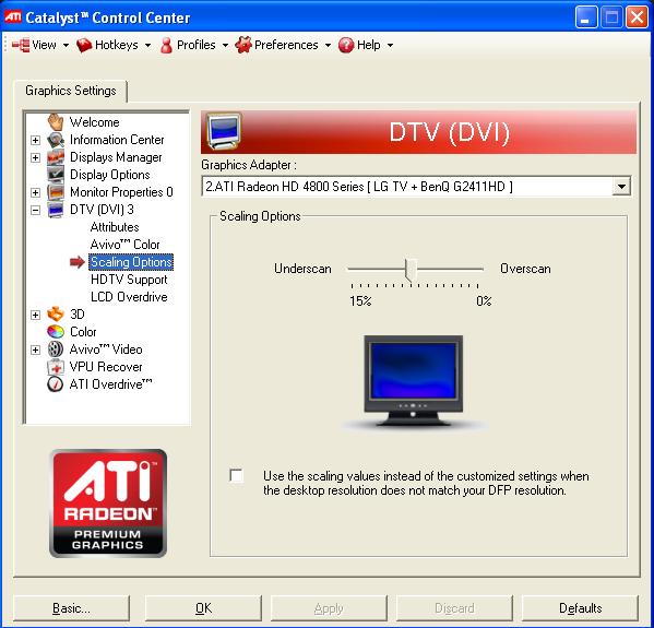

B4stian Skrevet 13. juli 2010 Skrevet 13. juli 2010 Er nok underscan/overscan som må til. Hvis du har ATI så kan du enkelt stille på dette i Catalyst Control Center.

Aliventerio Skrevet 13. juli 2010 Forfatter Skrevet 13. juli 2010 Er nok underscan/overscan som må til. Hvis du har ATI så kan du enkelt stille på dette i Catalyst Control Center. Hvor finner jeg disse innstillingene i CCC? Kan ikke se det er noe for overscan/underscan der. Og ja jeg har akkurat lastet ned nyeste programvare.
B4stian Skrevet 13. juli 2010 Skrevet 13. juli 2010 I min versjon ser det slik ut. Jeg må justere min til 0% for at jeg ikke skal få en sort ramme rundt når jeg bruker den mot tv'en min.

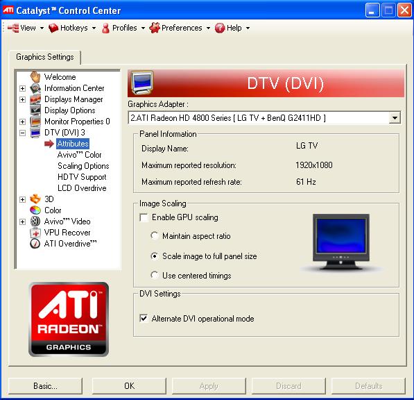

Aliventerio Skrevet 13. juli 2010 Forfatter Skrevet 13. juli 2010 Nei det alternativet der er utelatt i min CCC.
B4stian Skrevet 14. juli 2010 Skrevet 14. juli 2010 Det er jo også noen innstillinger her du kan prøve å forandre på...
