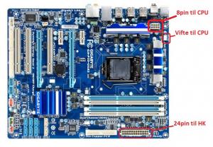

3rd_SQD Skrevet 9. juli 2010 Skrevet 9. juli 2010 koblet til disse + sjekket at du har koblet riktig mot startknappen på kabinettet?
Aldrahn Skrevet 9. juli 2010 Forfatter Skrevet 9. juli 2010 koblet til disse + sjekket at du har koblet riktig mot startknappen på kabinettet? har koblet til de 3 på bildet, 3 ram brikker, skjermkort (2strøm plugger der (en 6pin åg en 8pin)) og prosessoren. Har ingnorert resten for å se om jeg i det heletatt kan få et livstegn fra den. Jeg har ikke koblet til kabinettet sin startknapp. Jeg har bare brukt av og på bryteren på strømforsyningen. Forresten, hvis noen hadde giddet/hatt mulighet til å sette opp en liste over alt som trenger å være koblet til og hvor det skal i, slik at jeg har en liste å gå ut i fra, hadde det vært kjempe flott og sansynligvis hjulpet utrolig.

pstub Skrevet 9. juli 2010 Skrevet 9. juli 2010 (endret) Du MÅ koble til strømbryteren fra kabinettet! Det fungerer IKKE å starte maskinen bare ved å bruke strømbryteren på strømforsyningen! Om vi bruker bildet over som referanse så skal de på plass lengst ned til venstre på hovedkortet (lengst ned til høyre når det er montert i kabinettet. Power Switch, Reset switch og HDD- eller IDE-LED. Tror det følger med en liten brakett med hovedkortet som du kan kan koble til først for så å stappe denne ned i kontakten på hovedkortet. Mer eller mindre samme post som mbord har skrevet, men håper jeg har forklart det litt dypere for deg. Lykke til! EDIT: Se på side 7 i manualen. Lengst ned til høyre står det F_PANEL. Dette er kontakten jeg refererer til. Se også side 26 Endret 9. juli 2010 av pstub 1
