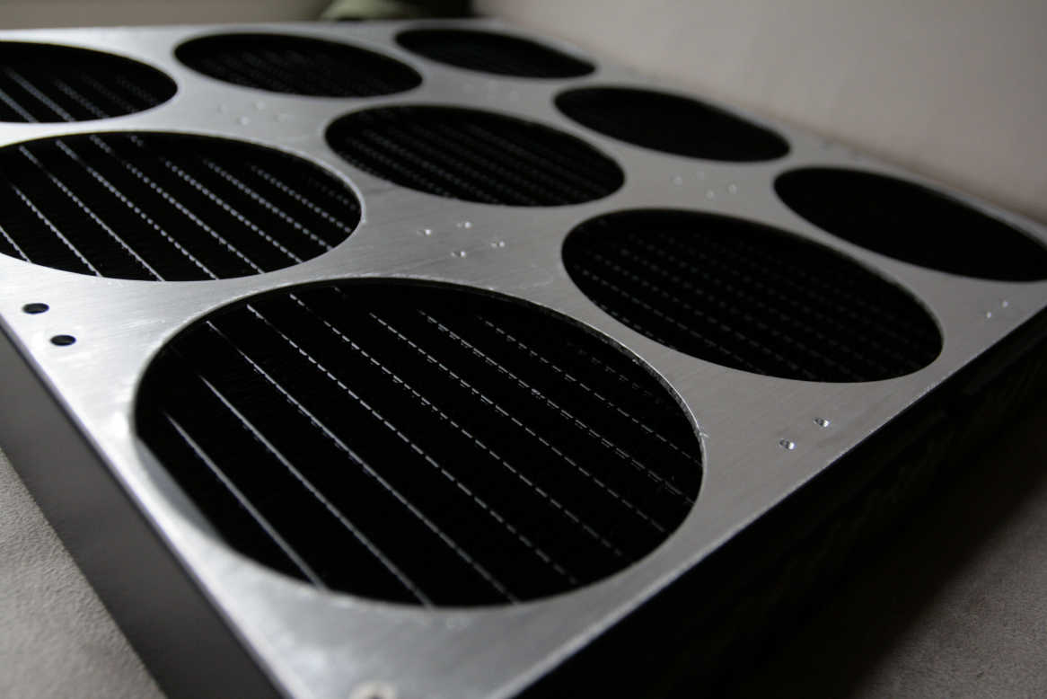

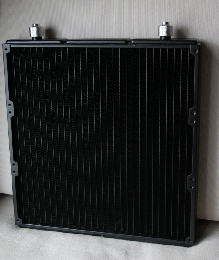

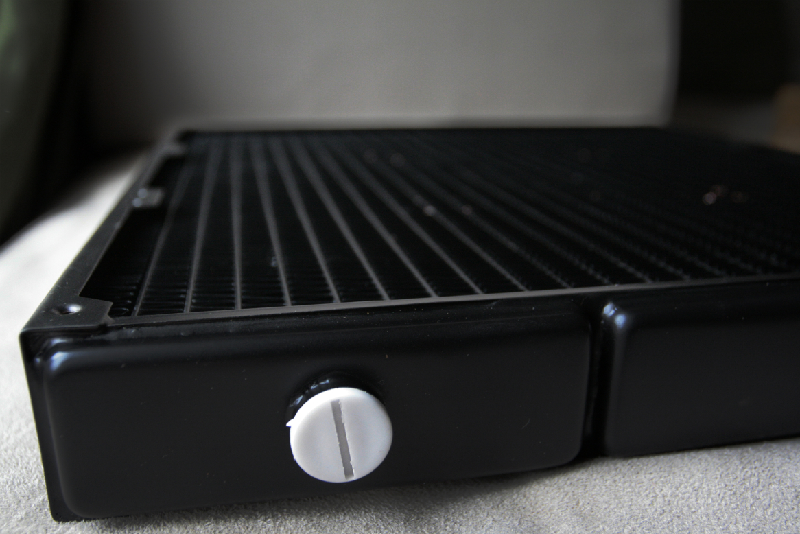

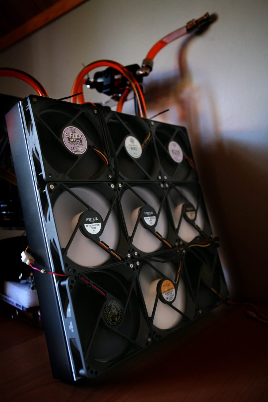

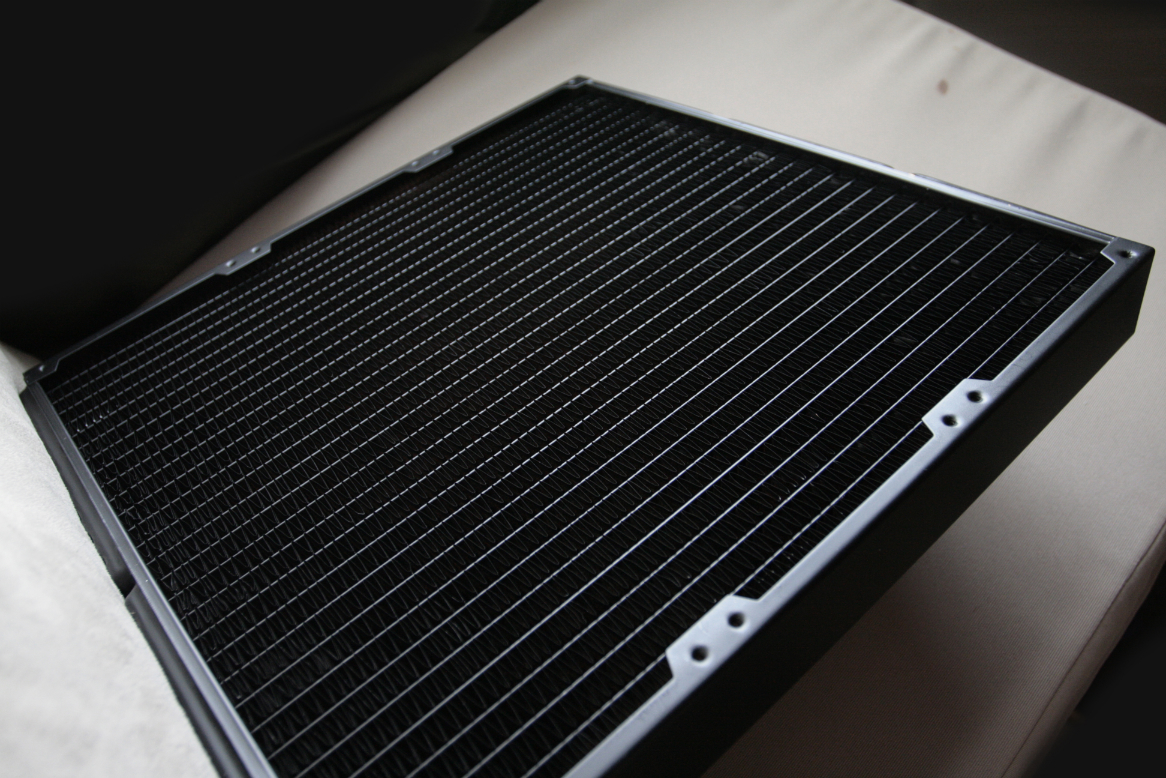

Radiatoren er stor. Den er størrelsesmessig på linje med 3 triple-raddiser satt ved siden av hverandre (no shit?!), men ganske tynn. Den måler 38*35cm på sidene, men er bare 4,5cm tykk uten vifter. Radiatoren er såppas stor at den bør kunne fungere godt med et lite antall vifter, lave turtall og passivt.

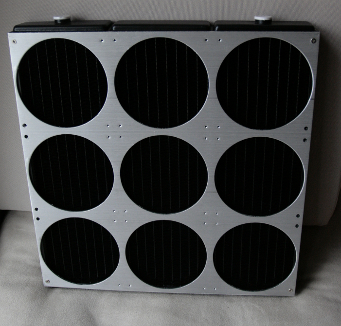

Viftene monteres ved hjelp av en stor aluminumsplate, som lett kan plukkes av. Platen er ikke mye å skryte av kvalitetsmessig, og den kunne trengt både en lakkeringsjobb og litt ettersliping. Jeg merker meg også at det ikke følger med en ekstra plate for montering av 9 vifter ekstra, for push/pull-oppsett. 9 vifter bør holde i lange baner for de fleste, men mange av oss ønsker også å tyne ut siste bit av kjøleevnen.
Ellers ser radiatoren veldig grei ut. Den har en matt lakkering, og kjennes solid og grei ut. Merk at radiatoren må renses før den brukes, da det fra butikk er mye skitt i den (dette gjelder forsåvidt alle andre radiatorer også, men det er spesielt viktig med en rad. av denne størrelsen).

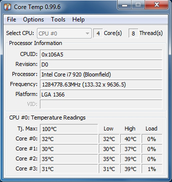

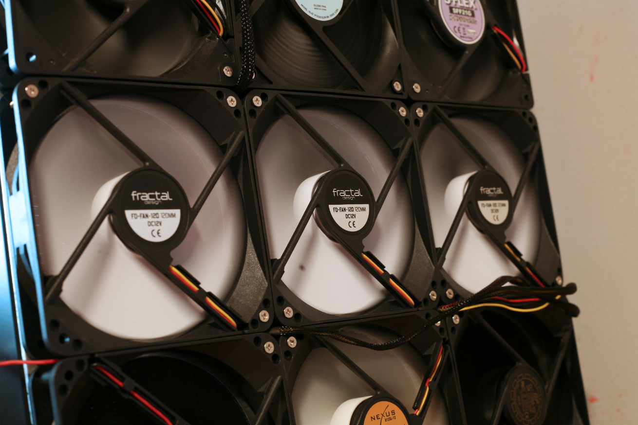

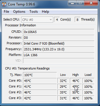

Vi tester med følgende testoppsett. Jeg har desverre ikke 9 identiske vifter å teste med, men alle viftene brukt under testingen ble kjørt på 1000 rpm i et pull-oppsett. Jeg har ikke tatt en skikkelig overklokkings-test med denne rad'en, men det kommer ved en senere anledning. Alle temps er tatt ved bruk av 9 vifter.
i7 920 @ stock
EK Supreme
3/8" slange
Laing DDC (355)
Vifter:
2x Scythe S-Flex
3x Fractal Design
2x Yate Loon
1x Nexus
1x Silverstone
Idle-temperatur
Som vi ser legger idle-temperaturen seg på småpene 32 grader (Snitt over alle kjernene). De to temperaturene isolert sett er ikke viktige. Det er differansen load-idle vi er ute etter. 32 grader er uansett kun 7 grader over romtemperatur, noe vi kan si oss fornøyde med.
Load-temperatur
Først her ser vi radiatorens ytelse. Med en temperatur på 43,5 grader viser radiatoren muskler. Dette betyr at et sett med en NOVA-radiator tilbyr samme load-temperatur som et singel-sett gir idle. Det var forventet, men like gøy å leke seg med uansett :) Delta-tempen blir her 11,5, hvilket er småpent.
Hvis vi ser på sett som Coolit ECO og Corsair H50 - kan vi merke oss at load-temperaturen fra Nova 1080 er den samme som idletemperaturen til de to nevnte. Dette er imponerende, selv om det bare skulle mangle, med 8 ekstra vifter som grunnlag.
