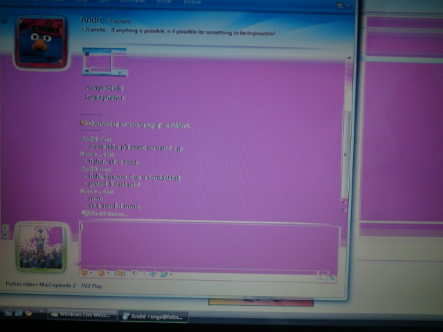

Hei! Har et problem med bærbaren. Når jeg slår på datamaskinen, og får startet opp etc. så ser det ut som om alt som skal være hvit på skjermen, blir byttet ut med rosa.
som dere ser på skjermbildet.
Har prøvd å sende print screen til en kompis, og på den var alt tilsynelatende normalt.
Noen som vet hva det er som gjør det? Har en liten misstanke om kontaktfeil.

Nå sitter du faktisk på "Cluet" selv på hvorfor dette er slikt, du har sendt et skjermdump til kompisen din og det han får opp er normalt, det betyr nok at feilen sitter i hardware en eller annen plass.
Noen muligheter :
*Kontaktbrudd / dårlig kontakt med skjermen : Finnes muligheter for dette om det kun er en farge det er snakk om, er det en litt eldre bærbar så kan jo dette ha skjedd pga slitasje.
*Skjermkortfeil : En del Nvidia skjermkort har en veldig kjent feil som gjør at det oppstår visuelle "artifacter" på skjermen, som regel er dette mange forskjellige misfarginger eller såkalte "artifacts" som ser ut som visuelle forstyrrelser på bildet.
*Minnefeil : Bærbare pcer deler ofte skjermkortminnne med systemminne, er det feil på dette så kan vel resultatet bli noe lignende.
*Korrupt skjermdriver : Selvforklarende egentlig.
Ting du kan prøve ut :
*Prøve å oppdatere skjermkortdriveren.
*Restarte datamaskinen og gå inn i bios (delete eller annen knapp på bærbare) , er det misfarging der og så er vi et steg videre.
*Kjære en Memtest86 (memtest.org) og se om det er noen minnefeil.
Edit : Justerte på emnetittelen så den er litt mer beskrivende.
Edit 2 : Skjer dette forresten også inne i spill / programmer som kjører i fullskjermmodus?
