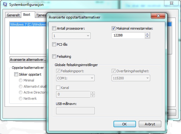

3rd_SQD Skrevet 5. juli 2010 Skrevet 5. juli 2010 Flashet BIOS men har fremdeles samme problemene. Ustabilt system og random crash. Men mens jeg hadde 8GB oppe kjørte jeg Memtest86 en gang til og da fikk jeg nesten 40.000 errors på rundt 15% første pass. Er det RAM brikkene som er dårlige? Skal jeg returnere og be om nye / annen type? Jeg ville ha kjørt en memtest på hver enkelt brikke, for å finne synderen. En eller flere av brikkene kan ha feil. Ang tilgjengelig RAM. Har du sjekket msconfig for mengde RAM i bruk?

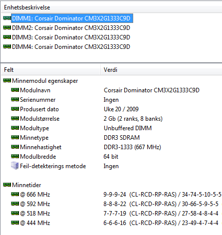

3rd_SQD Skrevet 5. juli 2010 Skrevet 5. juli 2010 En ting til. Ser ut som du bruker minne beregnet på LGA775?? Er det dette minnet du bruker? (TW3X4G1333C9DHX) Som du ser så skal det minnet ha 1.6v ved 1333 MHz
Messel Skrevet 5. juli 2010 Forfatter Skrevet 5. juli 2010 Jeg ville ha kjørt en memtest på hver enkelt brikke, for å finne synderen. En eller flere av brikkene kan ha feil. Ang tilgjengelig RAM. Har du sjekket msconfig for mengde RAM i bruk? Kan prøve memtest på hver enkelt brikke i kveld. Er på jobb nå. God idé Messel
Messel Skrevet 5. juli 2010 Forfatter Skrevet 5. juli 2010 En ting til. Ser ut som du bruker minne beregnet på LGA775?? Er det dette minnet du bruker? (TW3X4G1333C9DHX) Som du ser så skal det minnet ha 1.6v ved 1333 MHz Det er det minnet jeg har ja. Hvis jeg har fått rett minne tilsendt fra Komplett da. Men det minnet du linker til, er det samme som jeg har bestillt i alle fall. Og når jeg går inn på Komplett sin produktside, ser jeg det er flere andre som har tilsvarende problemer. Corsair sin pdf sier 1.6V men jeg er nesten 100% sikker på at det står 1.5V på klistremerket på brikkene. Skal selvfølgelig prøve 1.6V senere i dag når jeg kommer hjem. Her er linken til Komplett. Og det står "Kit w/2x 2GB XMS3 modules, CL9-9-9-24, for Intel i5/i7 and AMD Phenom" Messel Messel
3rd_SQD Skrevet 5. juli 2010 Skrevet 5. juli 2010 Det er det minnet jeg har ja. Hvis jeg har fått rett minne tilsendt fra Komplett da. Men det minnet du linker til, er det samme som jeg har bestillt i alle fall. Og når jeg går inn på Komplett sin produktside, ser jeg det er flere andre som har tilsvarende problemer. Corsair sin pdf sier 1.6V men jeg er nesten 100% sikker på at det står 1.5V på klistremerket på brikkene. Skal selvfølgelig prøve 1.6V senere i dag når jeg kommer hjem. Messel Yup de brikkene bør ha 1.6v hvis du kjører de på 9-9-9-24 1333 Mhz. De er også kun testet av corsair som 4GB sett og ikke 8GB. (Mine brikker hadde også lavere volt på klistremerkene, men senere anbefalte corsair litt høyere volt for stabilitet) De anbefalte også å gå ned et hakk fra orginal hastighet ved bruk av 8GB. Kjører mine på 1333Mhz sammen med QX9770.

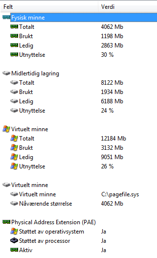

Messel Skrevet 5. juli 2010 Forfatter Skrevet 5. juli 2010 Vel, jeg var innom hjemme en tur og testet med 1.6V 9-9-9-24 og 1333Mhz men det er fremdeles ustabilt. Booter opp ok og får opp 8GB korrekt til å begynne med, systemet er kjapt og alle temperaturer er fine, men etter 5-10 min restarter den seg selv og jeg får kun 4GB usable. Ved hver manualle restart jeg gjør etter en sånn ufrivillig restart får jeg opp 4GB usable ram. MEN hvis jeg går inn i BIOS og forandrer f.eks fra 1.6V til 1.5V eller fra 1333Mhz til 1066Mhz får jeg opp 8GB ved neste oppstart. Deretter går det 5-50 minutter før det samme problemet oppstår. Hvis noen skjønner bæra av dette... ikke jeg i alle fall
