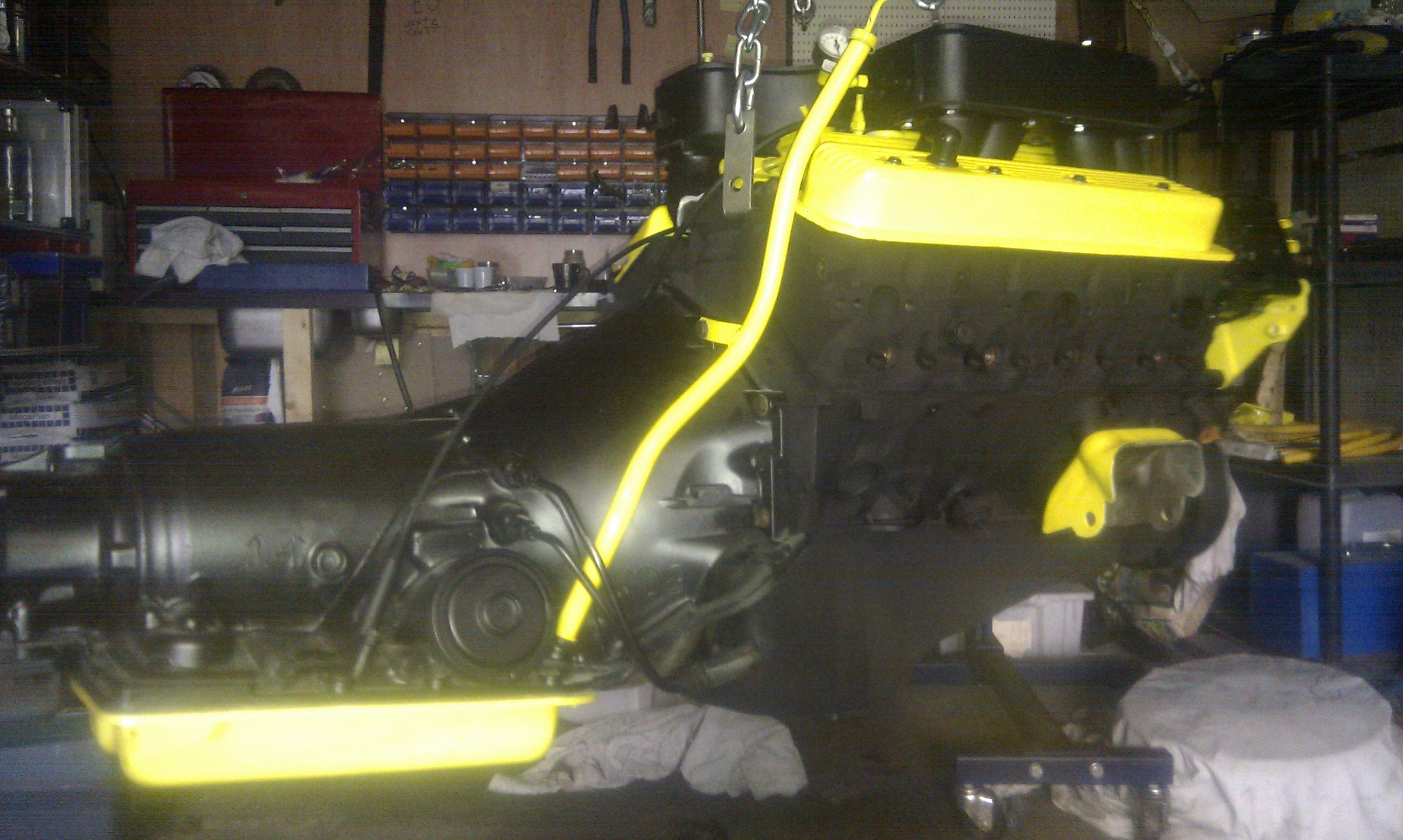

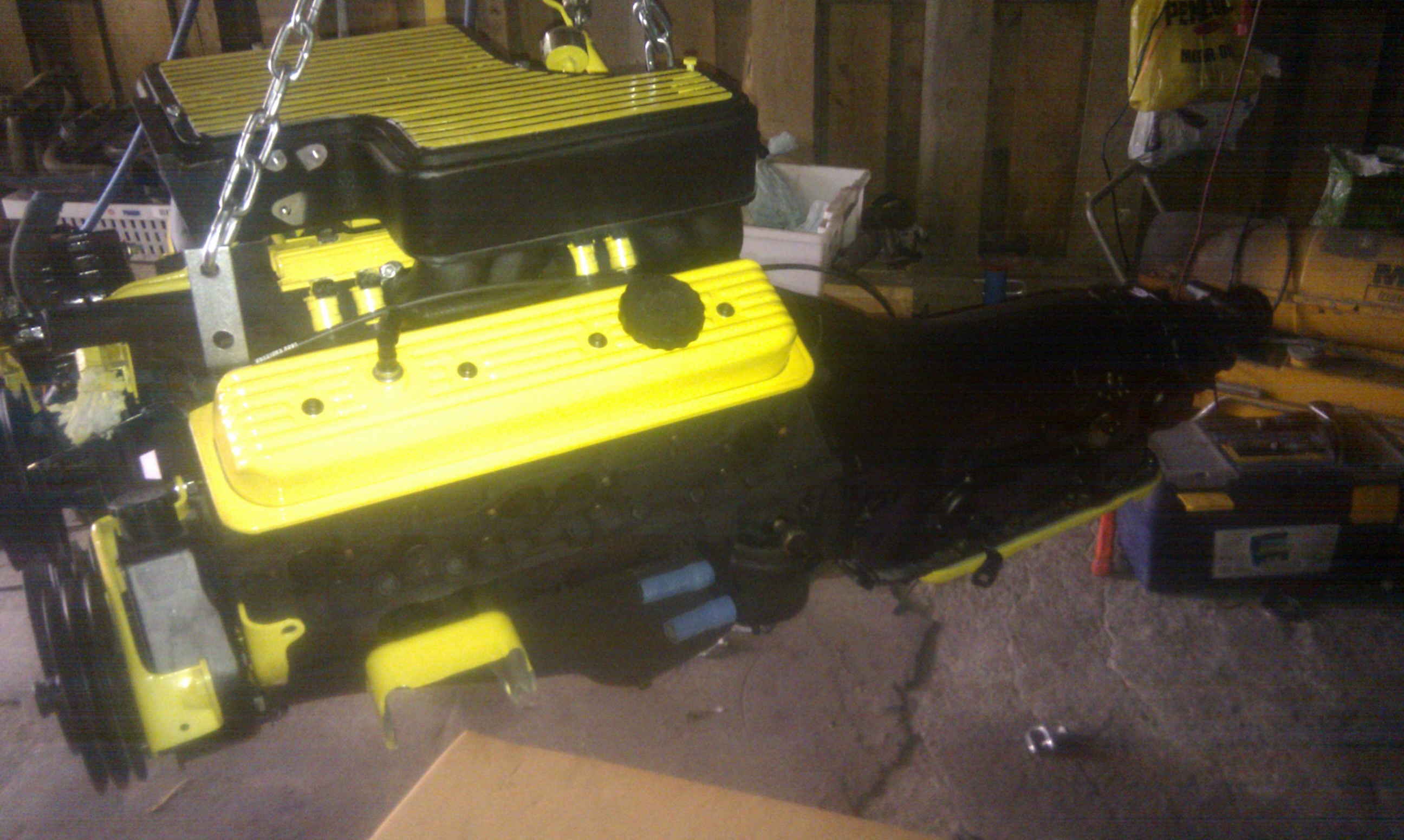

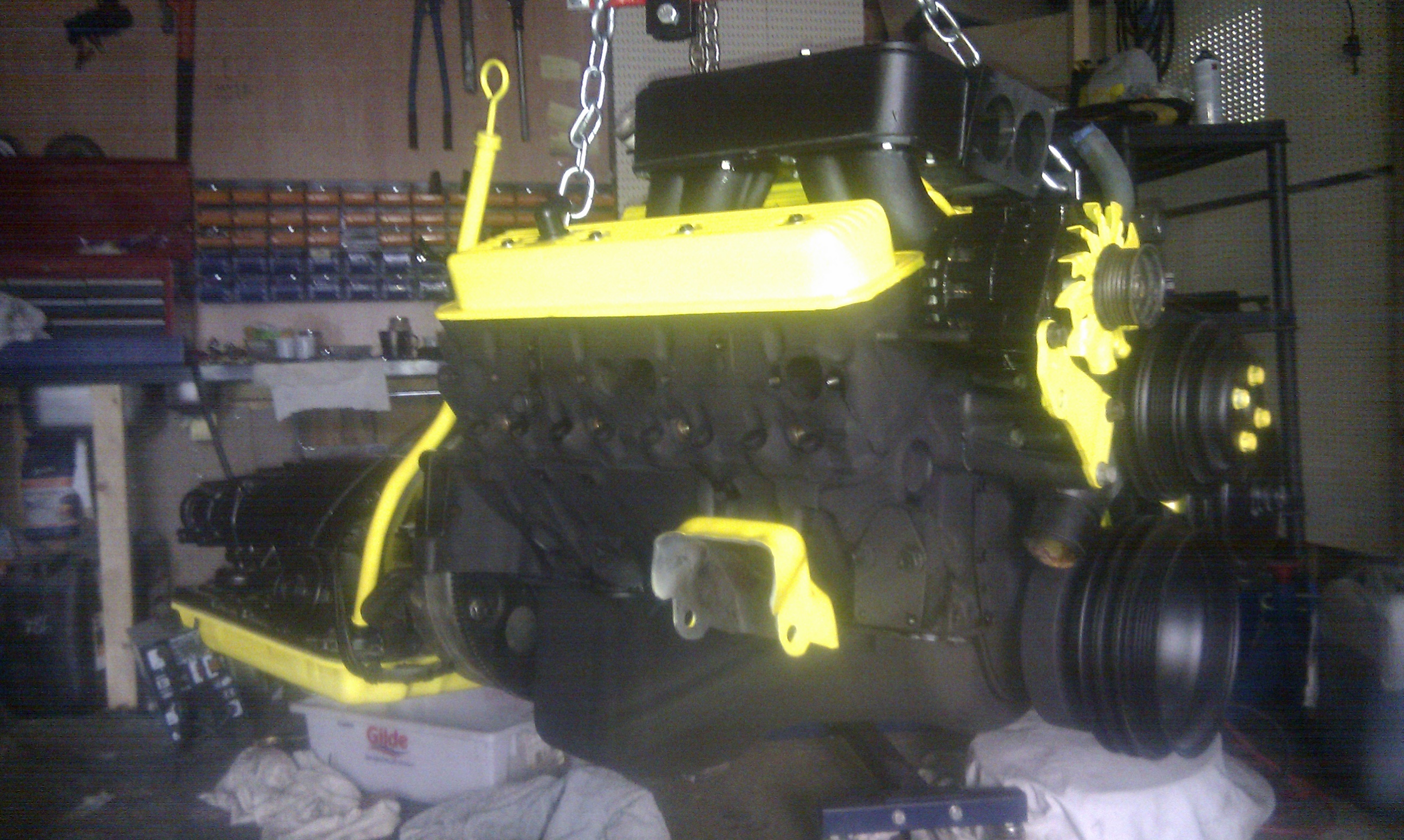

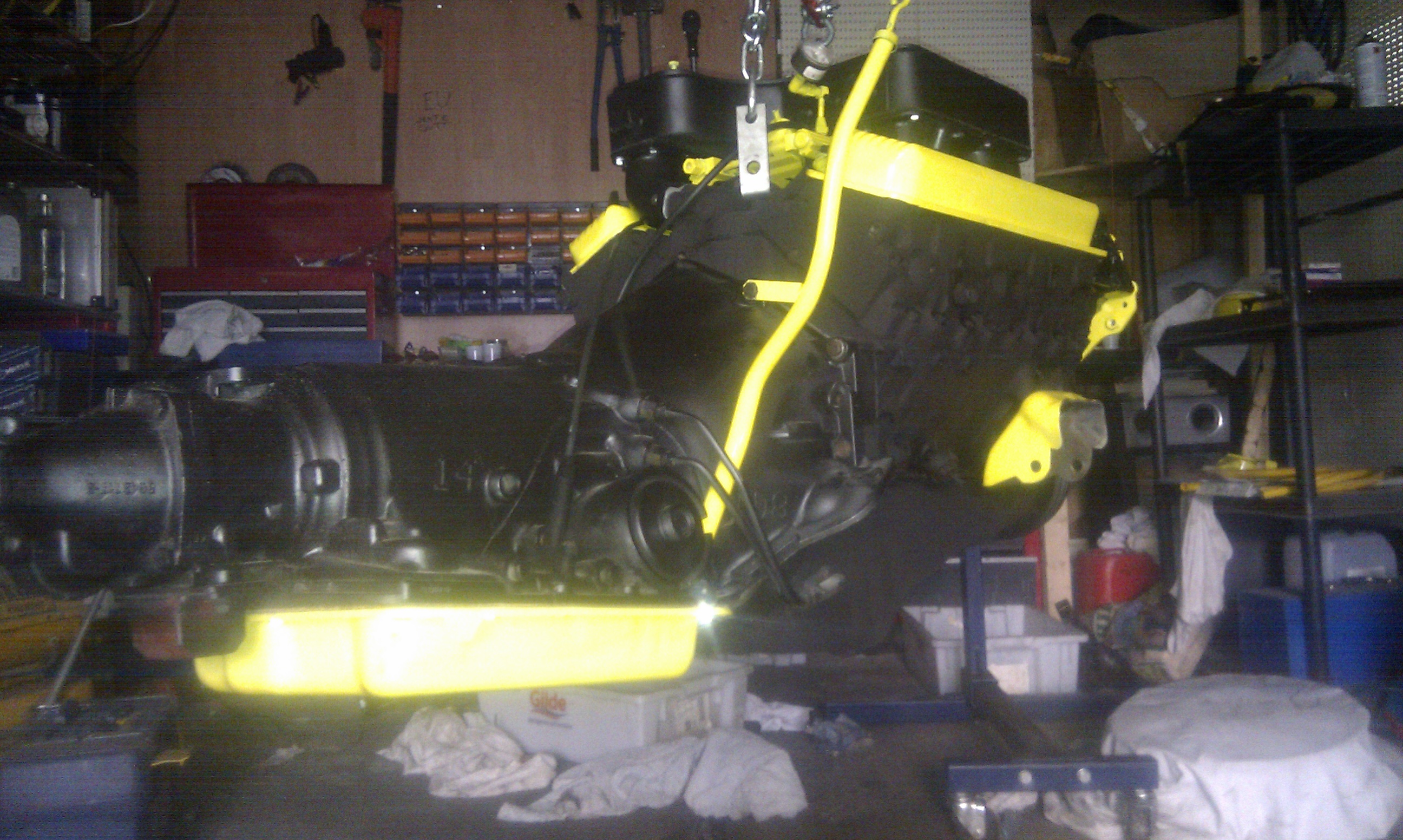

Hva er gjort
Montert nytt Accel injection system
Edelbrock grenrør
Byttet kamaksel, virkningsområde 600-4600rpm
MSD 6AL tenning
Ny veiv
Nye flat-top stempler
Selvfølgelig byttet alle tetninger, lager osv. i motoren.
Ny radiator
Lakkert motorrom og motor

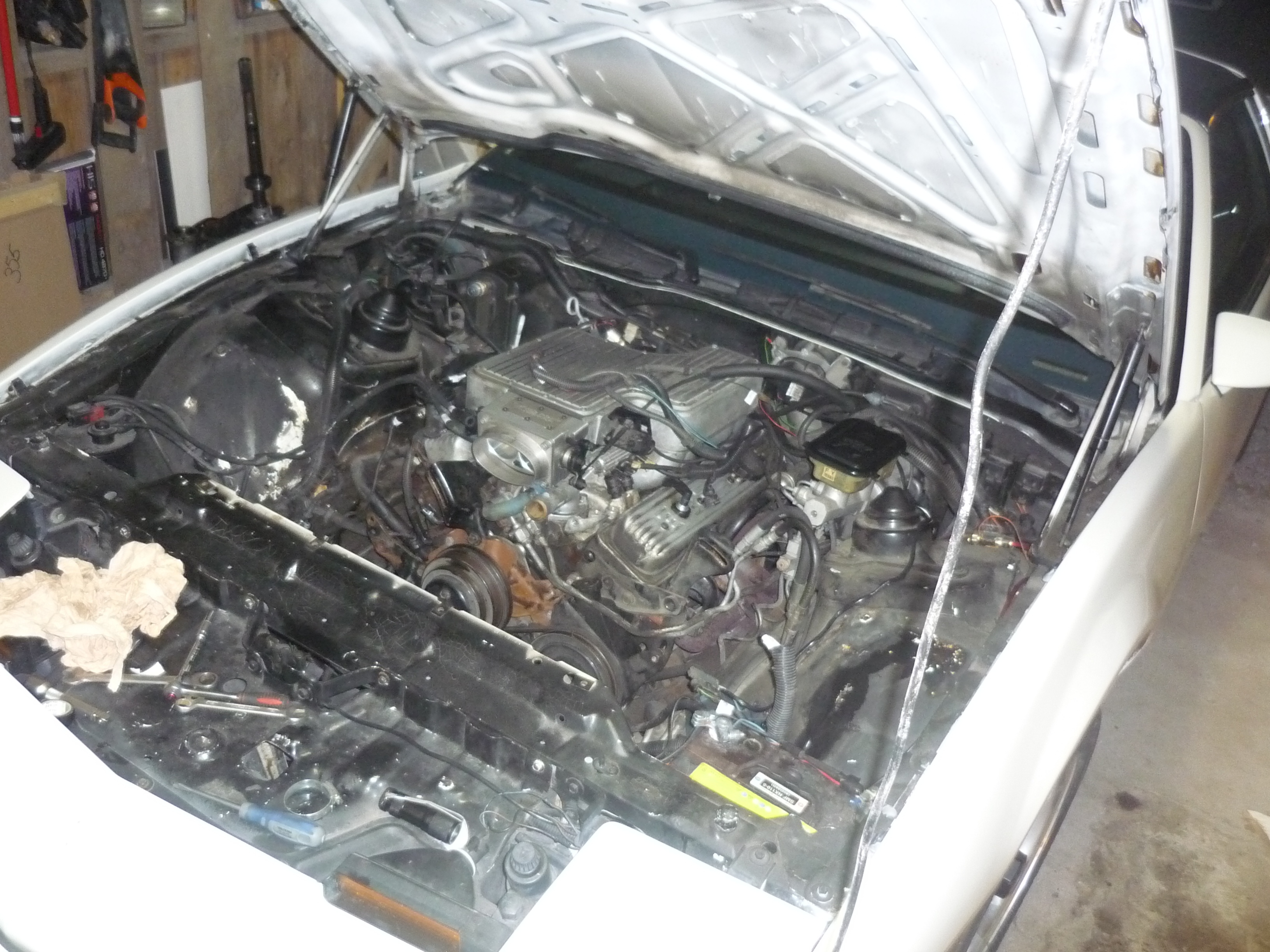

Utgangspunktet

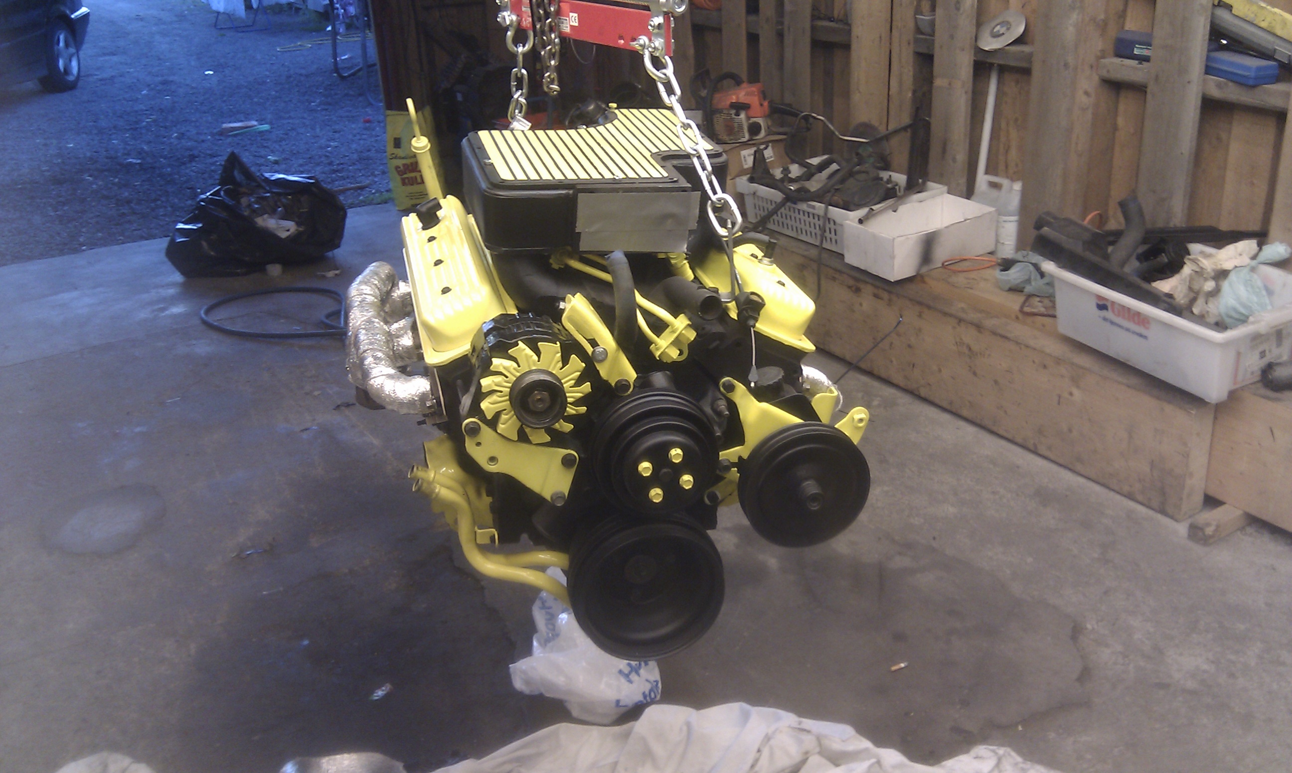

29.06.2010

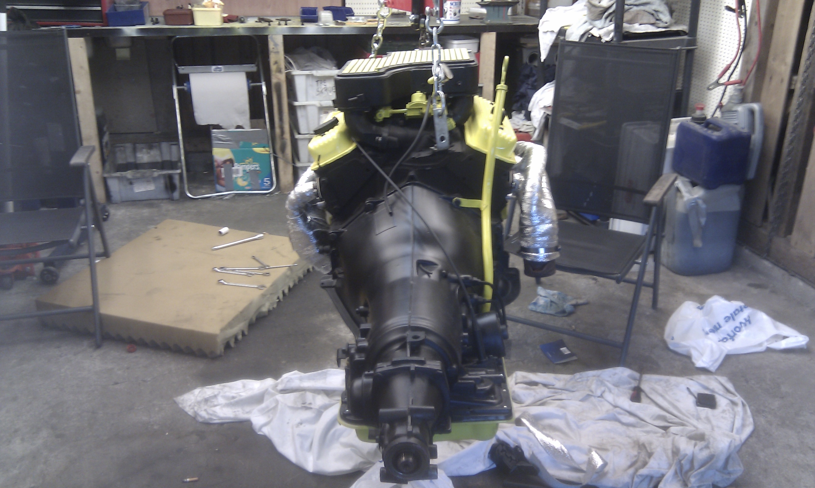

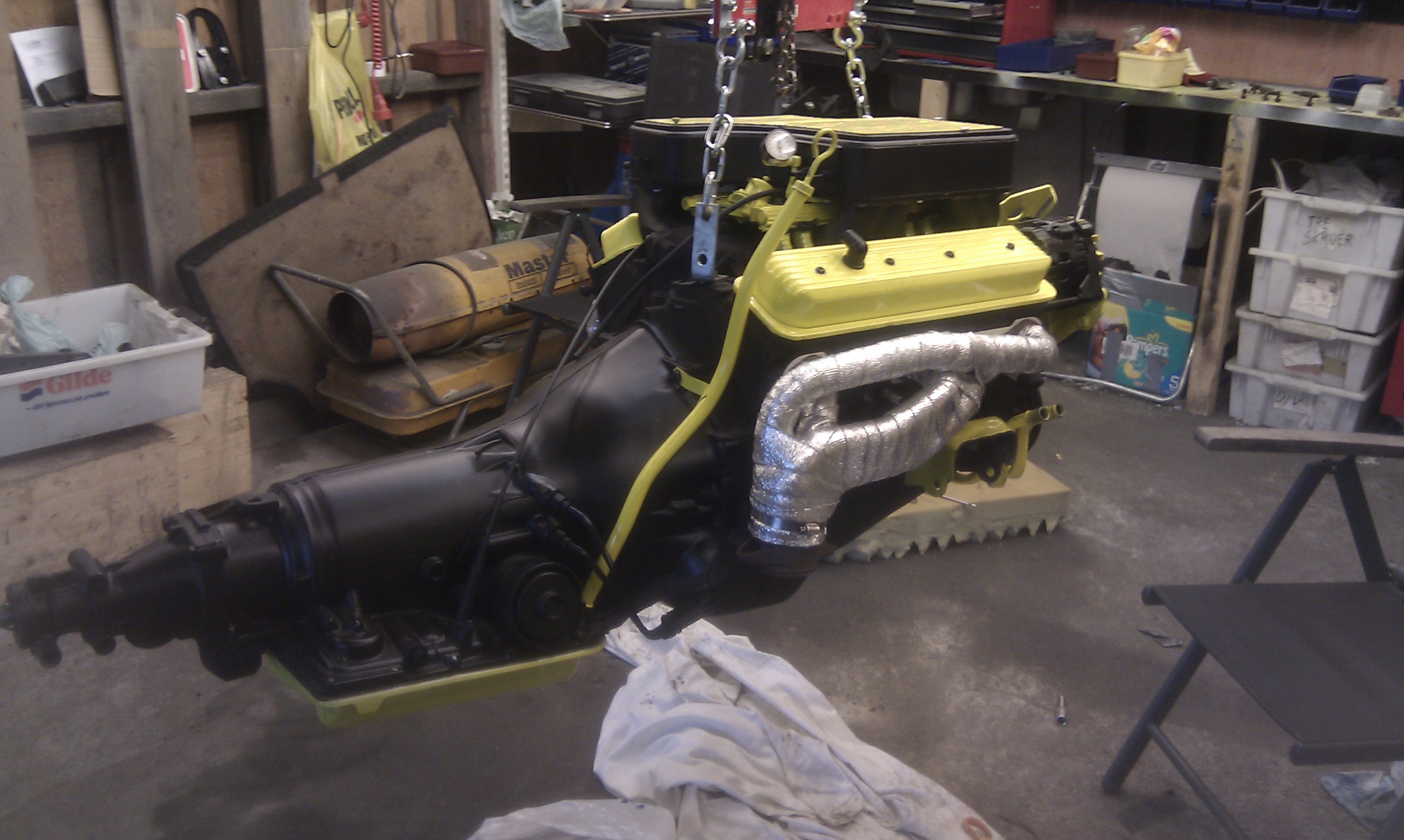

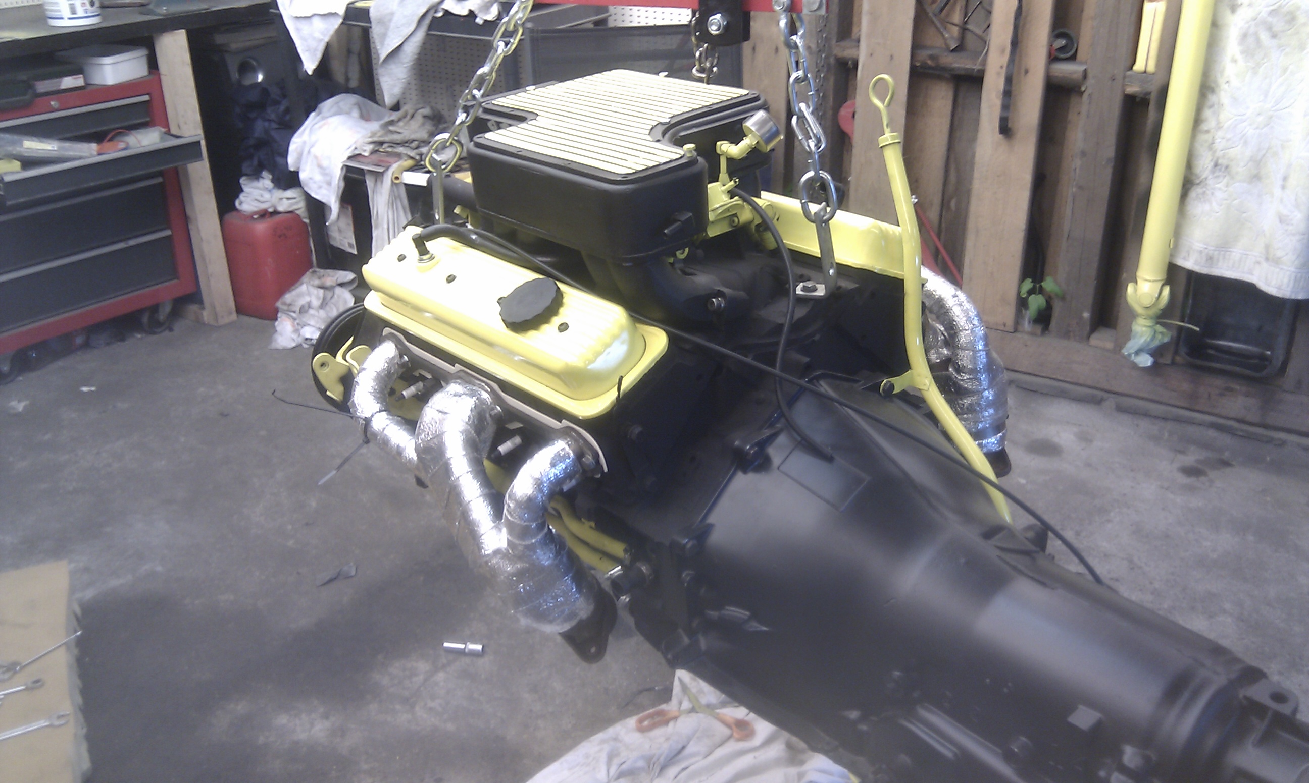

Fått montert på girkassen i dag, bare manifolder igjen, så er den klar for å settes inn i bilen.
30.06.2010
Har fjernet luftpumpen, siden denne bare er juks uansett. Bilen er og uansett en 88" så, det burde ikke være noe problem med CO på en evt. EU-kontroll.
Ble da nødt til å kappe vekk noen rør fra grenrørene, og sveise disse tett. Har også pakket inn grenrørene i eksos bandasje, for å beskytte slanger/ledninger som går farlig nært eksosen.

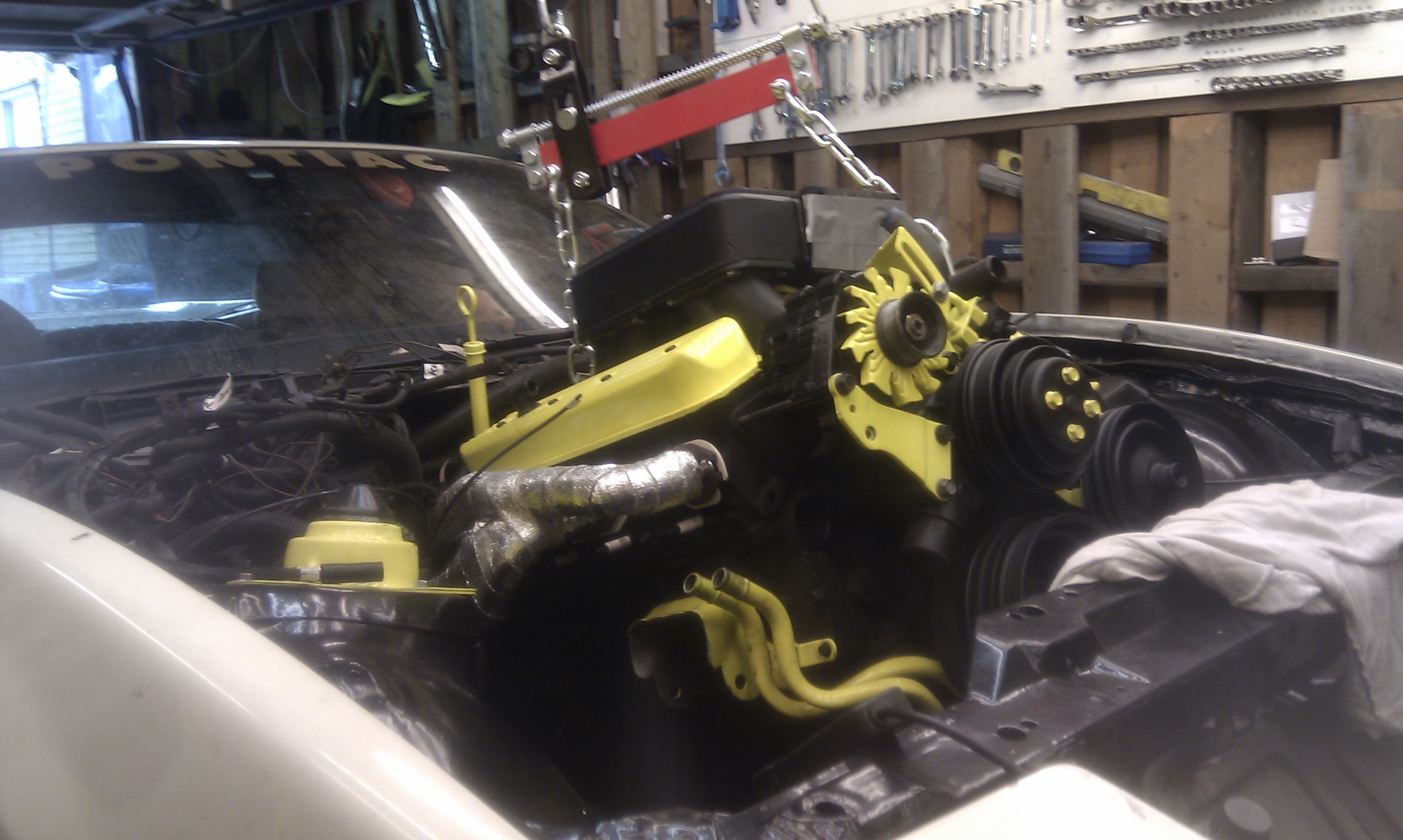

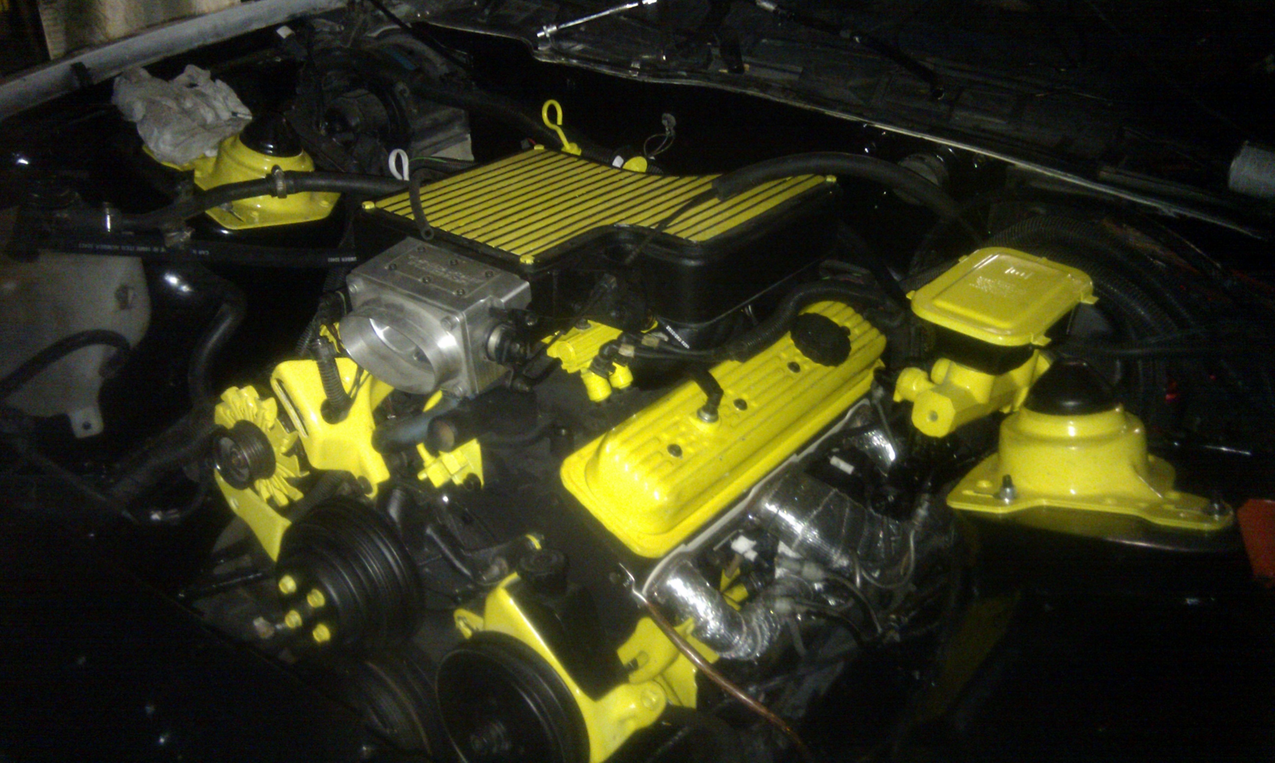

03.07.2010

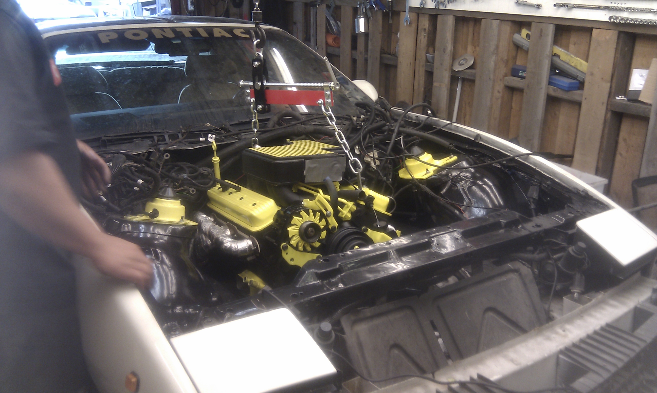

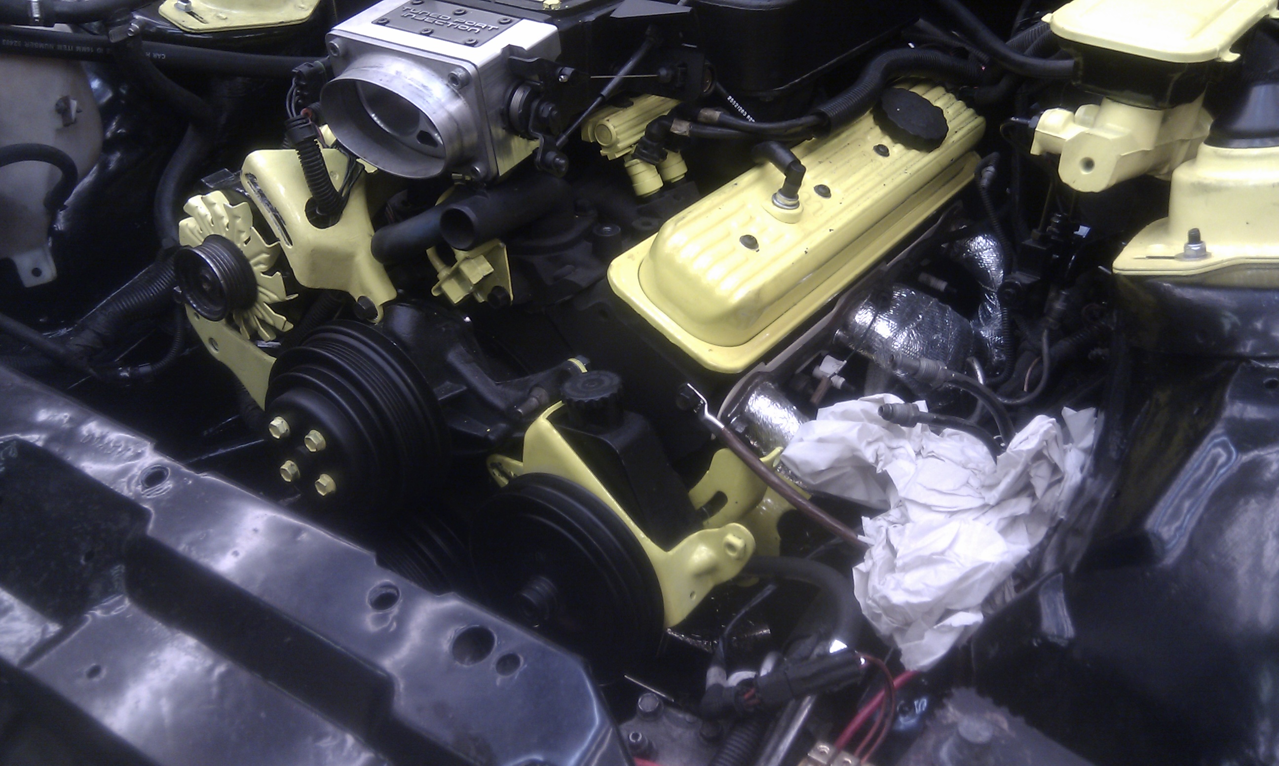

Ja, da var motoren på plass!
Forsøkte å starte den litt tidligere i kveld, men da gikk det som det altid går. Noe galt skjer.
Vrei om tenninga, og bensinstrålen stod i taket. Må desverre på Tess og få presset nye trykkslanger før jeg kan få start på den, så da skjer det vel ikke stort før til mandag er jeg redd.
Legger ut noen bilder jeg tok underveis.

Etter jobben i dag blir det rett ned i garasjen for å sette inn motoren.

Kul bil, er det enkelt å bytte motor i amrikanere? ser mange som gjør det, ser så sykt enkelt ut liksom :o

Bilder kom da ut de..
Sjekk dato over bildene i første posten.
Nei, er ikke vanskeligere en med en vanlig bil. Ting er ofte bare "litt" større :D
Denne er litt spesiell, siden den har TPI motor, så masse kabler i forhold til en vanlig V8 forgasser motor. Ellers ikke noe problem.
