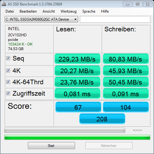

johome Skrevet 24. juni 2010 Skrevet 24. juni 2010 (endret) Jeg tror du bør ta og teste hvor godt SSD'en din yter. Kan du laste ned AS SSD Benchmark Du bør klare minst 400 poeng. Legg gjerne ut screenshots av testen her. Endret 24. juni 2010 av johome
Gjest Slettet-aabLQt Skrevet 24. juni 2010 Skrevet 24. juni 2010 Du kjører IDE, du bør så absolutt få fikset deg msahci. Mye bedre ytelse er en instilling i bios og noen få register endringer.
