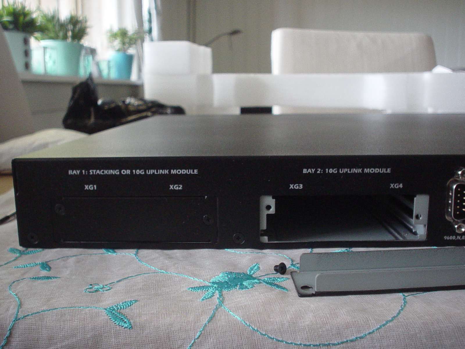

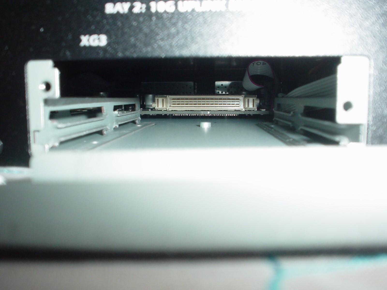

Den har også 4x 10GB porter
Så har noen satt opp dette før og vet hvilke deler jeg burde kjøpe på for eks komplett

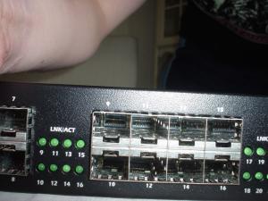

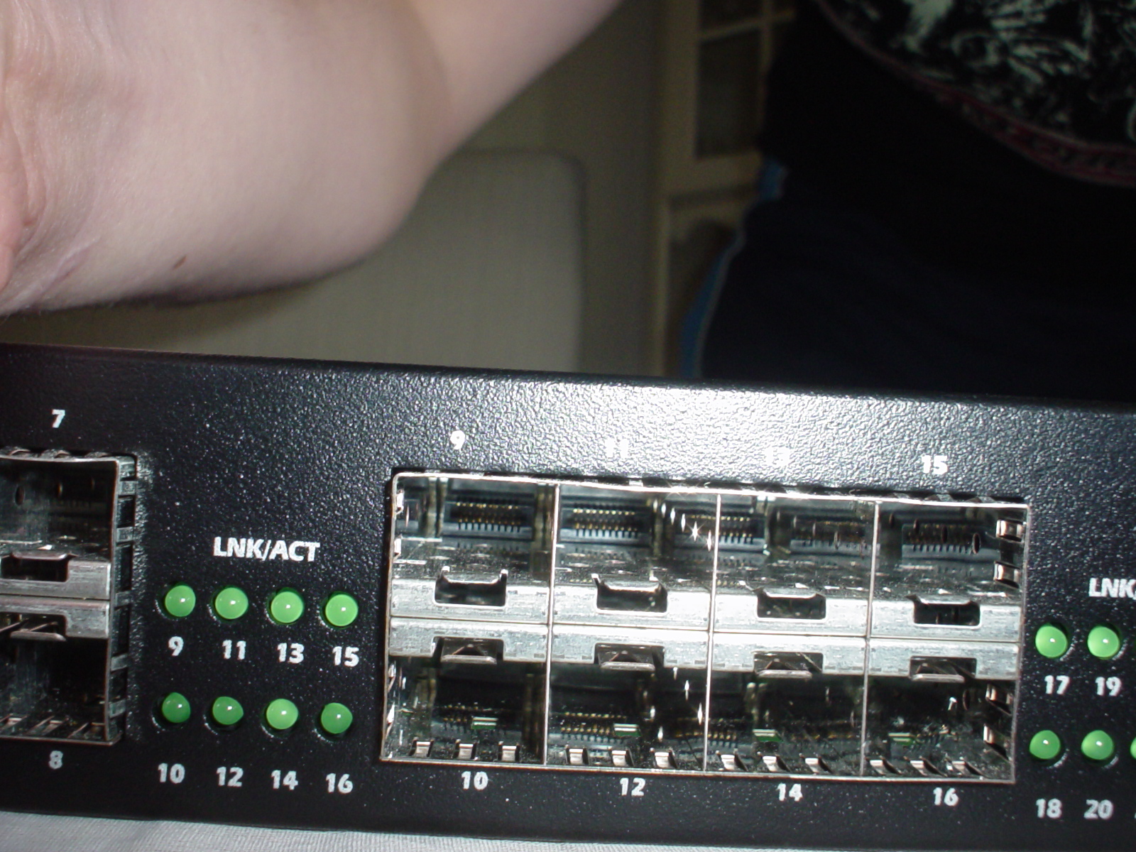

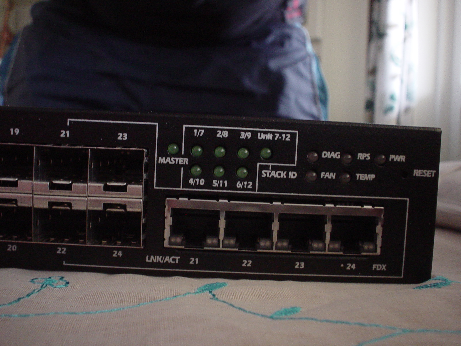

Legger ved noen bilder av kontaktene forran og bak.
