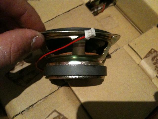

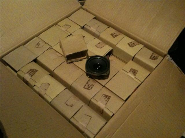

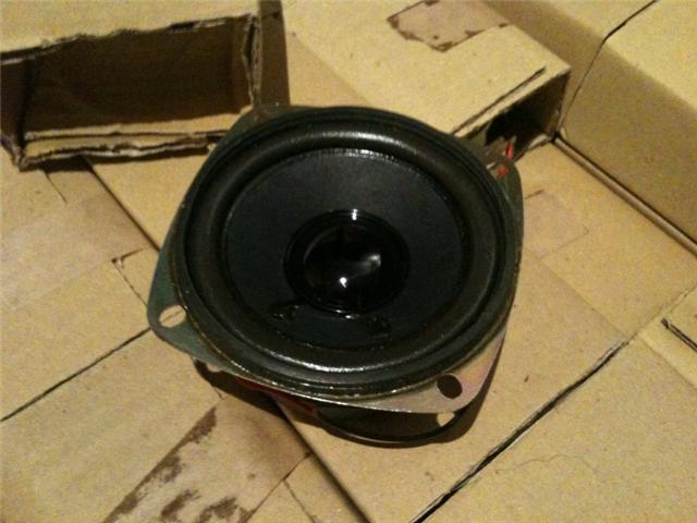

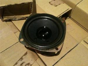

transmedia.no Skrevet 17. juni 2010 Skrevet 17. juni 2010 (endret) Dette er neppe diskanthøyttalere, men fulltone/fullrange-høyttalere på 4" omtrent. Sleng gjerne ut et bilde eller to her, 5o identiske høyttalere gir meg ideer om andre bruksområder enn bare i bilen gitt... 1) Forøvrig kan du bruke så mange du bare vil pr. kanal. Glem det watt-gnålet på høyttalere. 2&3) For å koble opp disse må det brukes både serie og paralellkobling for å holde impedansen på 4 ohm... 4) vanskelig å spå om dette ennå... bilder... Og gjerne opplys om hvilken forsterker det er snakk om. Endret 17. juni 2010 av transmedia.no 1
transmedia.no Skrevet 18. juni 2010 Skrevet 18. juni 2010 (endret) Det er en fulltone ja, kan nok spille fra ca. 150Hz og oppover. Det jeg hadde tenkt i første omgang, hadde vært til linjekilde-høyttalerprosjekt i stua. Enten fra gulv til tak i stereo-oppsett, eller fordelt på flere til heimekinoen. Kabinettet behøver nok egentlig ikke være på mer enn ca. 11x11 cm i grunnflate, og da et par meter høyt... intet delefilter er heller nødvendig, annet enn et HøyPass-filter i forsterker/sub for å spare dem for dypbassen. Er nok mer fornuftig bruk dette enn å stable dem inn i en bil... Endret 18. juni 2010 av transmedia.no
