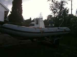

Imacthat Skrevet 17. juni 2010 Skrevet 17. juni 2010 (endret) ]Hei jeg har kjøpt meg en 14 fots rib ( silver marine) og jeg har noen spørsmål?. - hva slags motor burde jeg ha? (hk) - hvordan kobler jeg til styre kabler til motoren? (guide) - hvordan vet jeg om jeg trenger lang eller kort stamme på motoren? - hvaslags batteri trenger jeg til, jeg har lanterner, radio, el-start og vann pumpe på den? Takk for svar på forhånd! Blider: - - - - sier dettte deg noe? Endret 30. juni 2010 av Imacthat
martin808 Skrevet 30. juni 2010 Skrevet 30. juni 2010 1 Det står hvor mange HK båten er Veritas godskjent for, Jeg ville anbefale og sette på en motor som er så nærme som det står som mulig, men _ikke_ over. 2 Dette er forskjellig fra motor til motor men det er to kabler fra kontrollboks til motor. En for gir og en for gass. 3 Dette kommer an på hvor høyt akterspeil du har. Jeg er 99% sikker på at du skal ha kort stamme. 4 Dette kommer an på om du skal ha 6v eller 12v anlegg. I dag ville jeg foretrekket 12v pga tilgjengelighet, men mange gamle motorer har 6v dynamoer.

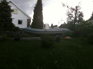

Imacthat Skrevet 30. juni 2010 Forfatter Skrevet 30. juni 2010 hei!tak for svar! Jeg har lagt ut et bilde til for å se om det sier deg noe? 1. kjønte ikke helt hvor jeg skulle se så jeg la ut dette bildet: 2. okei, du har tilfeldigvis ikke et bilde av et sånt oppsett? 3. riktig! ja, jeg treneger en motor med kort stamme 4. Jeg har et 12v annlegg. men siden jeg har lense pumpe, anlegg og lanterner trenger jeg da et batteri! eieren som hadde båten før meg hadde batteri i den så jeg har kabler og alt! Takk for svar!
martin808 Skrevet 30. juni 2010 Skrevet 30. juni 2010 1 Etter en eller annen svensk kalkulator var 29,4kW 39.44HK. Så maks er da en 40 hesters motor. 2 Det er litt vanskelig å forklare hvordan dette skal være når du ikke har motor, men når du har motoren tar det fem sec før du skjønner det.
