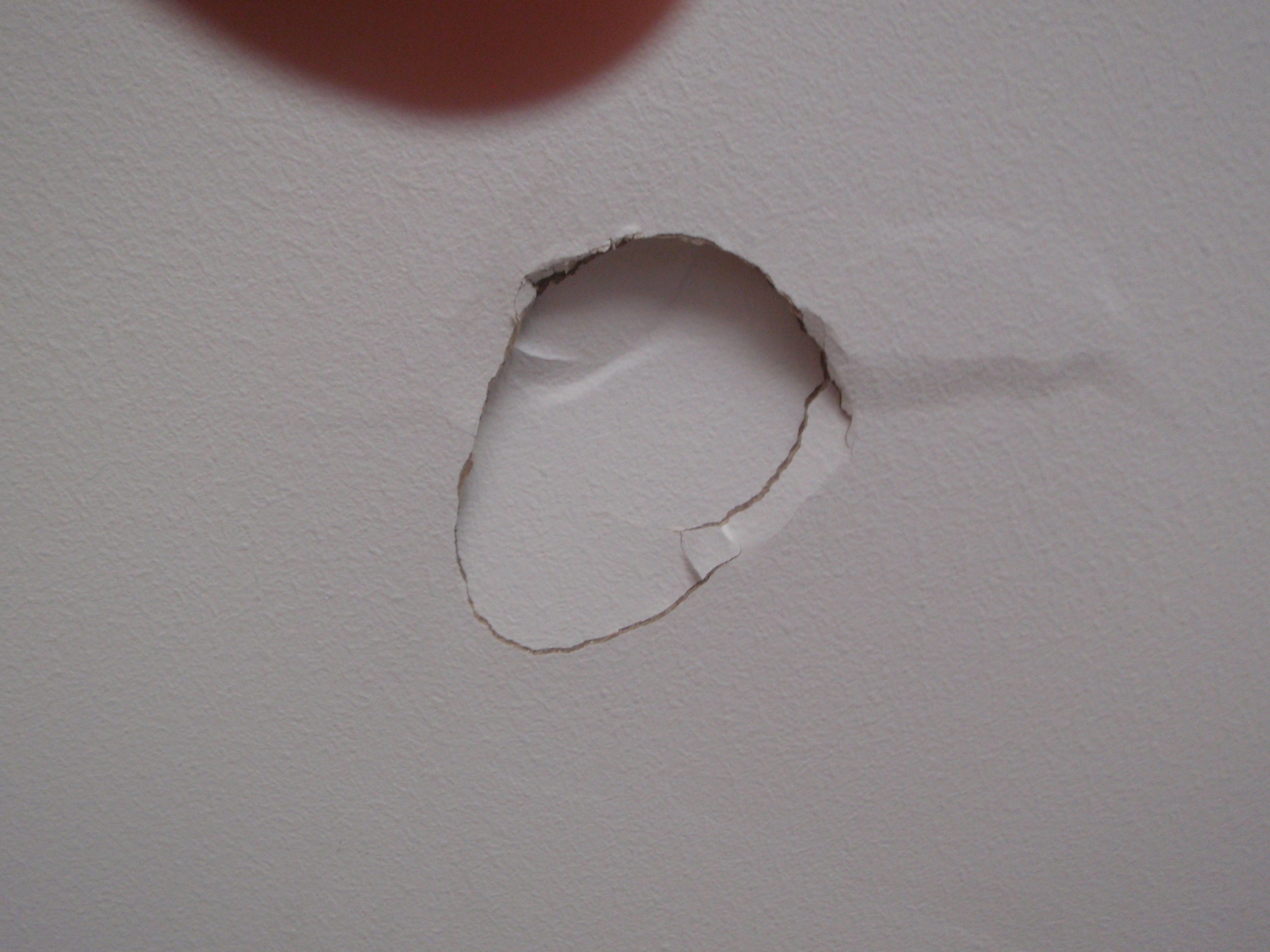

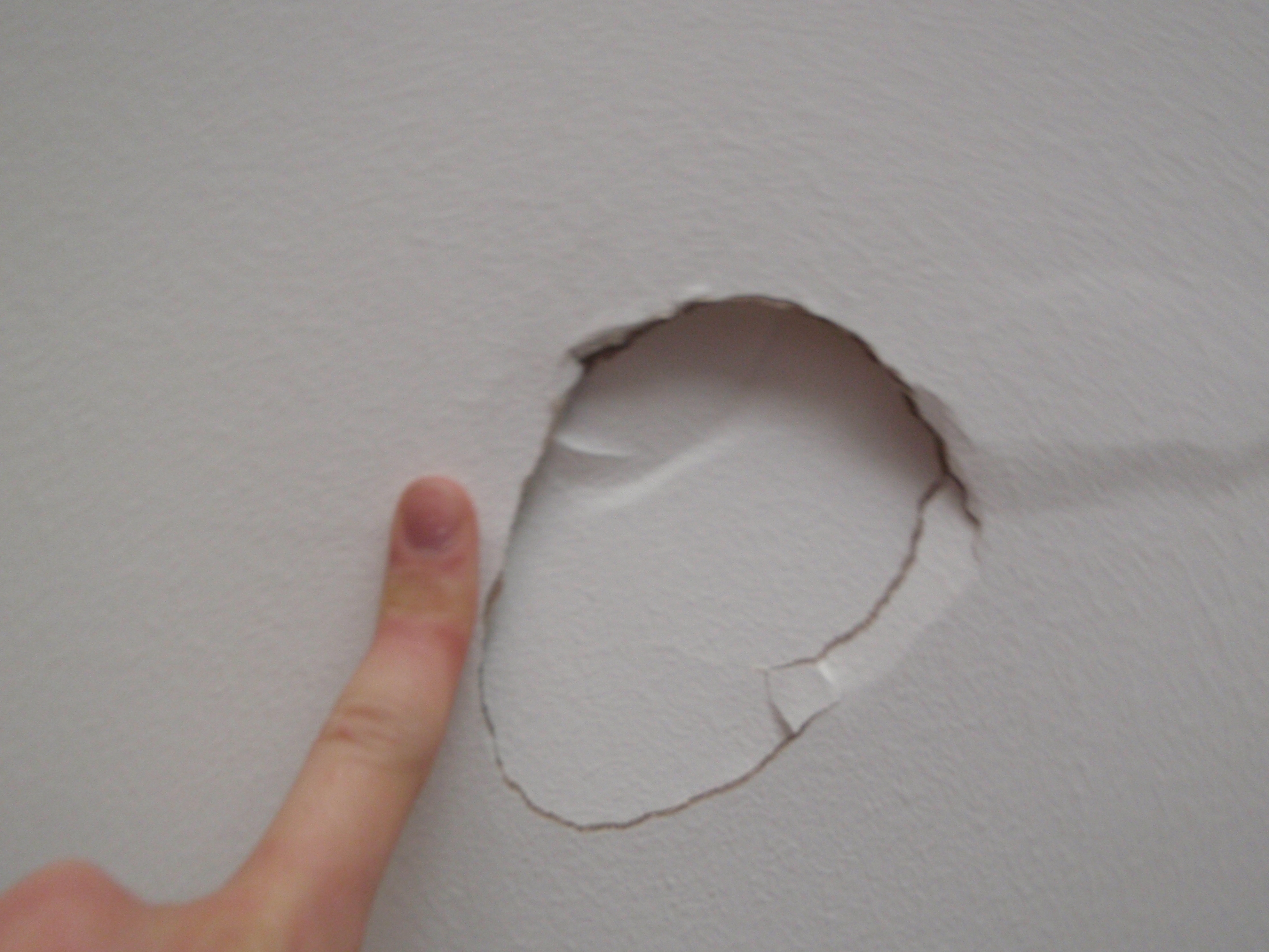

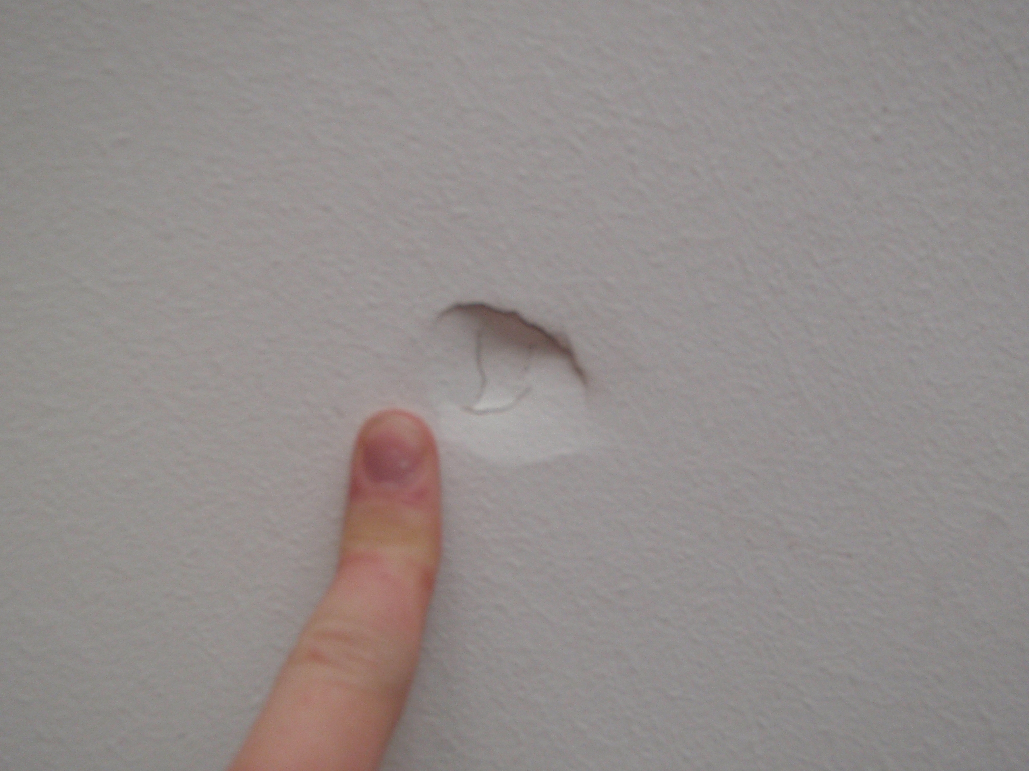

Smestad Skrevet 13. juni 2010 Forfatter Skrevet 13. juni 2010 Her er bilder av hullene, ble 2 hull et stort og et lite. Noen tips på hva jeg burde gjøre? burde jeg gjøre som de tipsene over sier?
Baranladion Skrevet 13. juni 2010 Skrevet 13. juni 2010 Her er bilder av hullene, ble 2 hull et stort og et lite. Noen tips på hva jeg burde gjøre? burde jeg gjøre som de tipsene over sier? Det minste ser nesten ut som det bare kan sparkles, slipes og males, men det største blir det verre med. Hvis du ikke har fikset slike ting som dette før kan du fort lage deg større problemer hvis du prøver. Jeg hadde ringt eller sendt en mail til ett malerfirma og spurt hva de skulle hatt for å fikse disse. Ser ikke ut som altfor mye jobb.

ZoDz Skrevet 20. juni 2010 Skrevet 20. juni 2010 (endret) Det greieste blir å strimle hullene, det er en rull med papir(perforert strimmel) som man får kjøpt i en malerforetning. Man tar å sparkler rundt hullet, legger på strimmelen, presser den hardt ned, lar det trørke. Sparkler over en gang for å jevne det ut, lar det tørke og sparkler engang til. Så sliper man det, flekkmaler over også maler man hele taket en gang Problemet er at du muligens har slått hull igjennom hele skiten, da bør man få skrudd fast en gipsbit så hullet ikke blir så stort. Endret 20. juni 2010 av ZoDz
