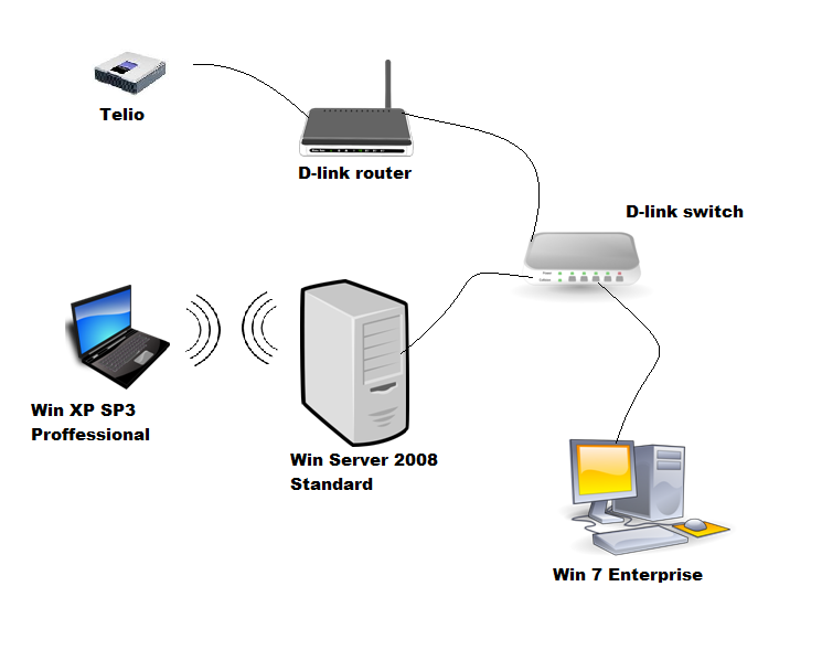

Megaoctane Skrevet 11. juni 2010 Skrevet 11. juni 2010 (endret) Vet at dette er "Servere (bedrift)" tråden, men problemet mitt passer noenlunde inn her. Driver og prøver å sette opp en Win Server 2008 Standard hjemme. Har en noenlunde kraftig PC som jeg har installert Win Server 2008 Standard på, kjørte dcpromo.exe og gitt den roller som DNS, Fileserver og Domain Controller. Har opprettet tre brukere i AD, hvorav to er domain users, og en er domain admin (meg). Fysisk nettverksoppsett ser slik ut: Routeren gir ut IP adresser til alle PC'er i nettverket, der range er 192.168.0.(100-199), da satte jeg serveren til 192.168.0.10 inne på IPv4 settings på serveren, mens subnetmask og DNS er samme som routeren har 255.255.255.0 og 192.168.0.1 Jeg har en Partisjon K på serveren, der jeg lagde mappen Brukere, og inne i AD på hver bruker la jeg inn at profilen skal mappes mot "H:", og path er \\XXXX-SERVER\Brukere$\meoc for eksempel. Da ser jeg at det under K:\Brukere$\ dannes en mappe som heter "meoc". Domain Admin og Domain User har rettigheter til K:\Brukere, mappene under arver disse innstillingene. Så kommer problemet når jeg skal melde dem inn i domener. Win XP Professional SP3 Laptopen kobler seg trådløst og finner domenet, jeg logger inn med brukernavn og passord, og får velkomstmeldingen "velkommen til domenet xxxx". Etter Restart og pålogging så blir home område "H:" mappet opp. Når jeg høyreklikker "H:" og properties, og går på security er det bilde av et ansikt med rødt spørsmålstegn og masse tall og tekst som følger. Jeg får likevel laget nye mapper på h området, og jeg på serveren at mappene dukker opp straks. Win 7 Enterprise derimot... Når jeg velger domenet XXXX og trykker enter får jeg spørsmål om brukernavn og passord, taster dette og får beskjeden om at kan ikke logge seg på fordi "Network Path Not Found". Jeg kan gå inn på Windows Explorer, og ser at Serveren ligger under Network. Jeg kan trykke på denne og logge inn med samme brukernavn og passord jeg benyttet for å prøve å logge denne inn i Domenet, og kommer inn, samt ser mappene sysvol og netlogon. Jeg kan pinge 192.168.0.10 og får svar, jeg kan pinge fra server til enterprise og får svar. Men når jeg pinger domenenavnet XXXX får jeg svar fra en annen IP adresse enn 192.168.0.10.... kommer meg ikke videre... Endret 11. juni 2010 av Megaoctane

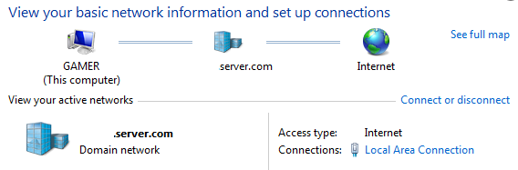

Megaoctane Skrevet 12. juni 2010 Forfatter Skrevet 12. juni 2010 Vel jeg fant ut at hvis på min win 7 enterprise endret iP4v DNS fra automatisk til samme ip som domainen, 192.168.0.10. Da fikk jeg meldt inn i Domene. Men, hva er ryddigste måten å gjøre dette på. Nå gjør jeg dette både for det praktiske og for å lære meg WIN Server 2008, og da er det best å gjøre det etter boka/god skikk. Bør serveren være DHCP og styre alt? Da må jeg deaktivere DHCP på routeren? Skal routeren pekes mot serveren på noen måte? at DNS er 192.168.0.10 mener jeg. Skal pc'ene ligge inne med obtain DNS automatic? Hva hvis serveren er slått av? Hvordan vil de bærbare/iphonene få IP? Beklager for sikkert ekstremt dumme spørsmål, men setter KJEMPESTOR pris på all hjelp Trond.
